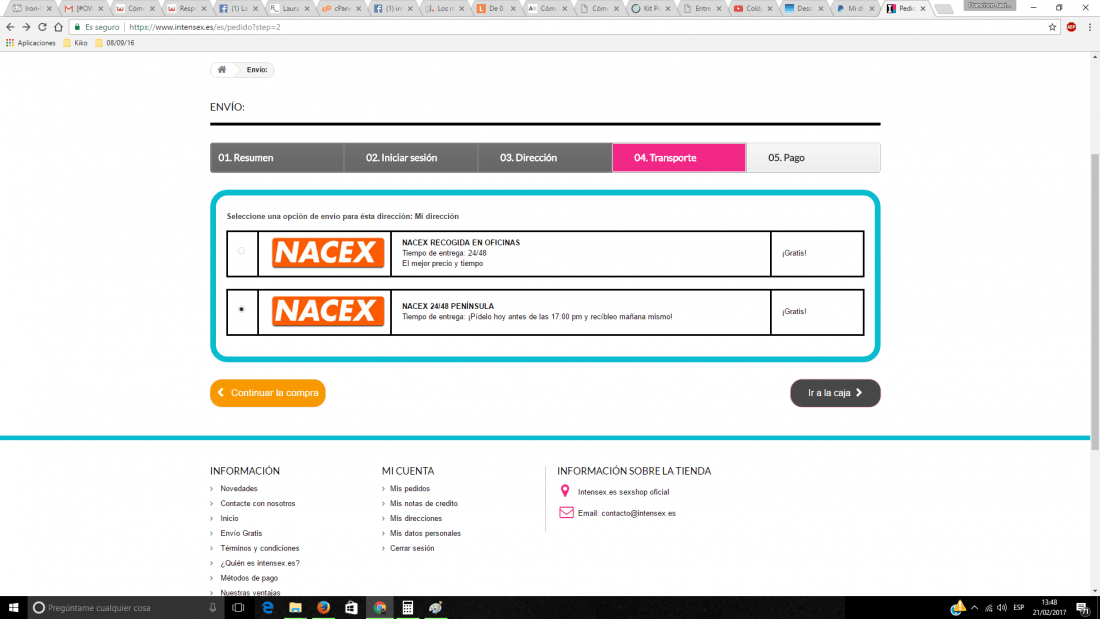

Por favor necesito ayuda con esto es importante en mi tienda online no se puede pagar y es un retraso enorme para mi...
Podrán comporbar que aun poniendo el proceso de pago en 5 pasos no funciona, además ni siquiera puede pasar al paso 5 (metodo de pago) No sé que pasa pero no me sale.

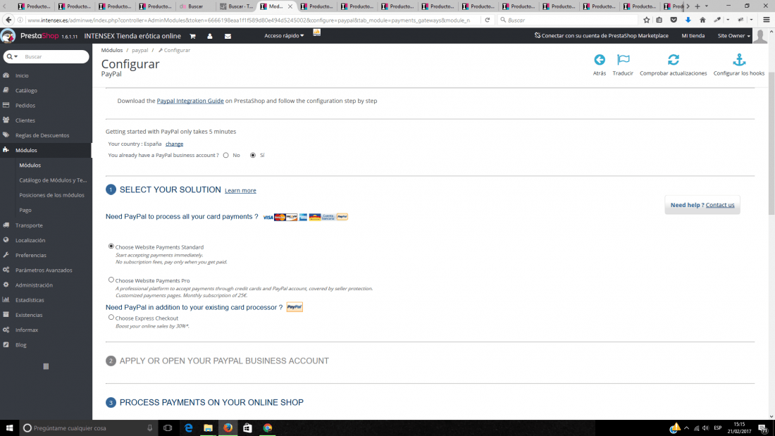

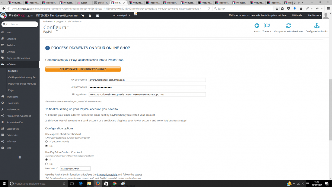

Hola Pepe! Vamos a ver, el modulo de paypal que tengo instalado lo instale hace poco gracias a vuestra ayuda,no entiendo porque ahora debo instalar uno nuevo...
Os adjunto pantallazo de la configuracion en teroria deberia estar correcto tdo.

El problema que veo es que no me deja procesar el pedido, no aparece el botón, activa el proceso de pedido en 5 pasos que es lo que tiene por defecto.
Agregas el método de pago de transferencia bancaria para verificar si asi si aparece ya que es como si no estuviera seleccionado el método de pago.

El botón de PayPal no tiene ningún enlace, es posible que depende de un código javascript que no se esta cargando.
Prueba desinstalar el módulo e instalarlo nuevamente, cuando se instala se reinicia las posiciones en las que debe cargarse tanto la parte visual como la de los archivos de que depende.
