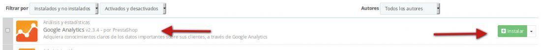

Otra opción es mediante el modulo Google Analytics que encontraras en módulos:
.- Instalas el modulo y añades el ID que te proporciona Analitycs

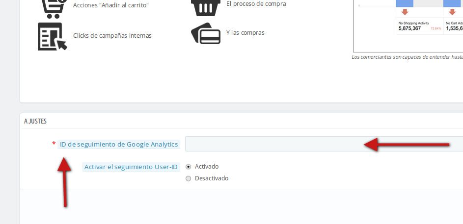

Una vez instalado añade el ID de seguimiento:
Nota: para utilizarlo primero elimina el código de seguimiento de google que añadiste en el archivo header.php

He eliminado el código, estaba bien, era el mismo de Google Analytics. Lo añadí porqué el módulo no funcionaba.
El módulo de Google Analytics lo tengo desde el principio, funcionando correctamente. De pronto ya no funciona, miré en la configuración para ver si había algo extraño y vi que estaba desconectado (no sé el motivo). Lo activé pero seguía sin funcionar. Lo instalé, lo desinstalé, etc.... y sigue igual. Empecé a hacer pruebas, como añadir el código que me has dicho, pero ya veo que no sirve tampoco.
