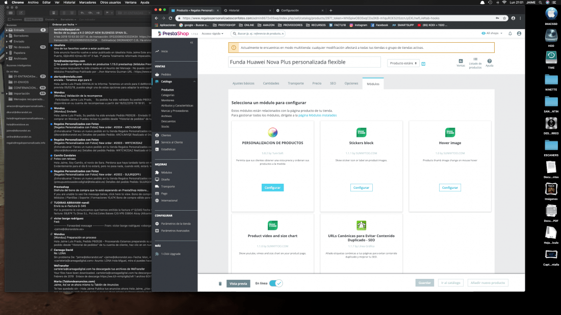

No tiene que ver con los productos relacionados. Es cualquier modulo de pago el que no funciona, solo funciona cuando creo un producto nuevo, una vez creado si quiero modificar algo ya no me deja. Te adjunto captura de pantalla de donde están los modulos para personalizar los productos, si hago click en cualquiera de ellos se queda tal cual hasta que aparece el mensaje emergente " configuración actualizada ". Ninguno de los modulos funciona, por tanto no es cosa del desarrollador, he desactivado el overdrive, y algún otro módulo de pago por si acaso, pero nada... solo me queda esperar a primera hora mañana que ya tenga la copia de seguridad y cambiar al tema nativo a ver, me da miedo probarlo ahora...son 300 productos todos personalizados con plantillas y tal... terror... y no creo que el php tenga que ver, tengo el 7.1.26

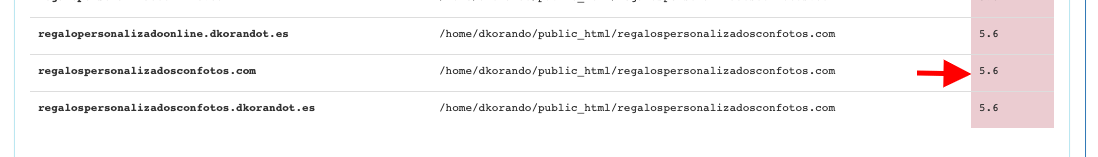

Veo que para ese dominio estas utilizando la versión 5.6 de PHP.
Cambia la versión de PHP de ese dominio e instala una versión de la rama 7x:
Tienes información en esta guia:
-> https://guias.webempresa.com/preguntas-frecuentes/cambiar-la-version-php/
Revisa el bloque " Cambiar la versión PHP para una web "

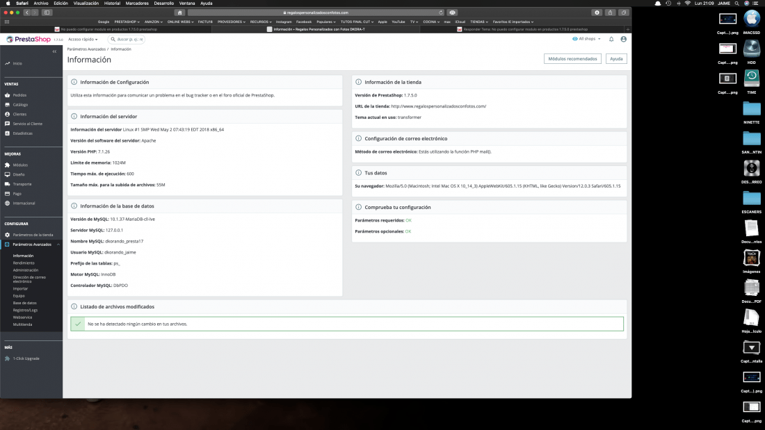

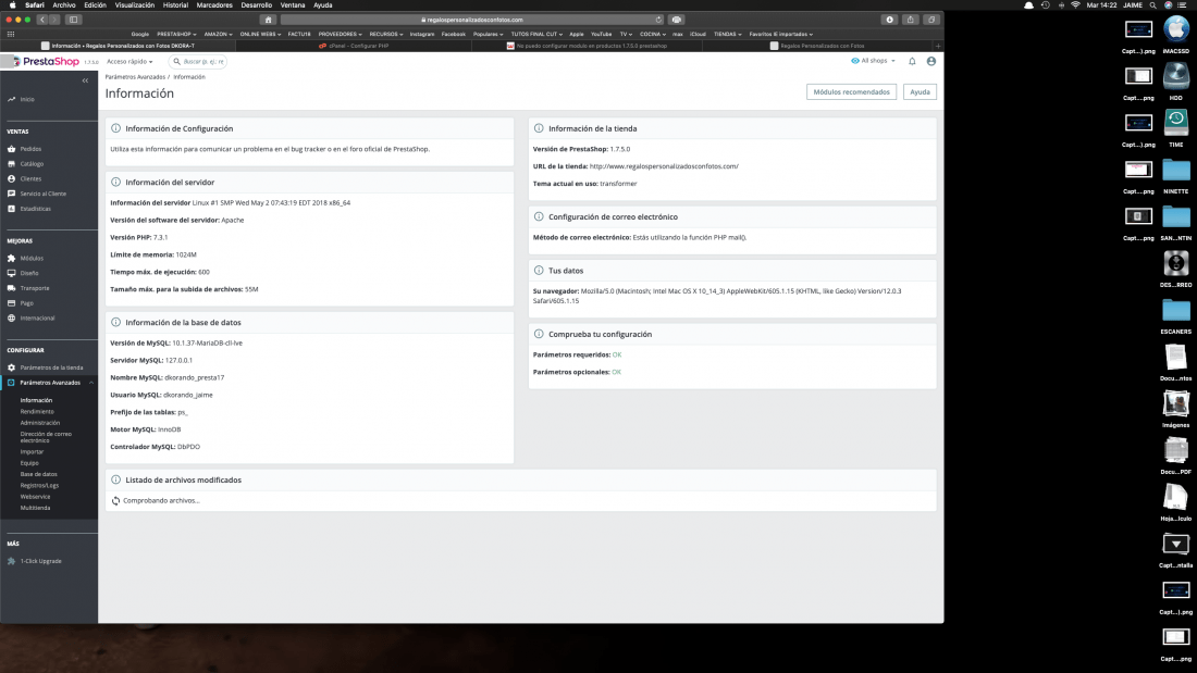

No se llegar a esa captura de pantalla, pero bueno, he hecho lo del cambio de php, y sigue igual, te adjunto captura de pantalla anterior, donde verás que ya lo tenia en una versión 7, no entiendo porque sale eso de esa manera... he de cambiar también los regalospersonalizadosconfotos.dkorandot.es? y los subdominios de las multitienda también?.
Y de todas maneras no me sale ese listado que tu me muestras.

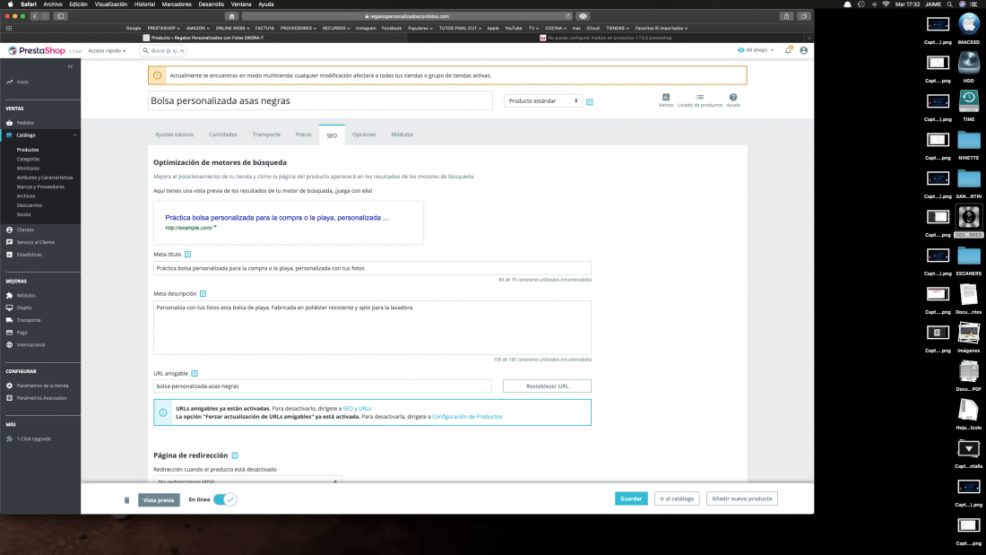

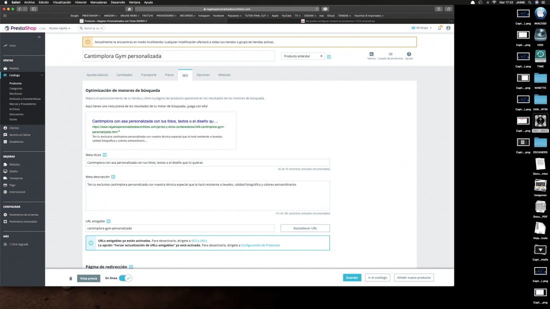

Pero para rizar el rizo... estos dos productos no son de hoy, o sea que son antiguos, en el que sale el SEO bien, con su url, me deja configurar los modulos, el que sale con url example, ese no, y eso me pasa en todos los que no puedo tocar los modulos, porque es en algunos si y en otros no... será lo de las URLS Y el tema nuevo del seo..?
te adjunto capturas de las pantallas de los dos productos
gracias

si, los que tengo adicionales los he desactivado y nada, lo de las url, es una de las mejoras que ha puesto en la nueva versión, cuando vas a lo de url de la tienda te sale arriba una especie de baner que te dice la mejora, y como ves en la captura de pantalla te saca una previa de los buscadores, si te fijas la diferencia entre uno y otro... Pero en general los modulos un poco locos, no funcionan, los que aparecen como activados realmente están desactivados, me ha pasado con el chat WhatsApp, y con el smartsuup, que aparecían activados pero no se mostraban... si no fuera por la cantidad de productos, y la cantidad de clientes de diferentes tiendas empezaba de cero, porque volver a la 1.7.4... ni me acuerdo de cuando la actualice
