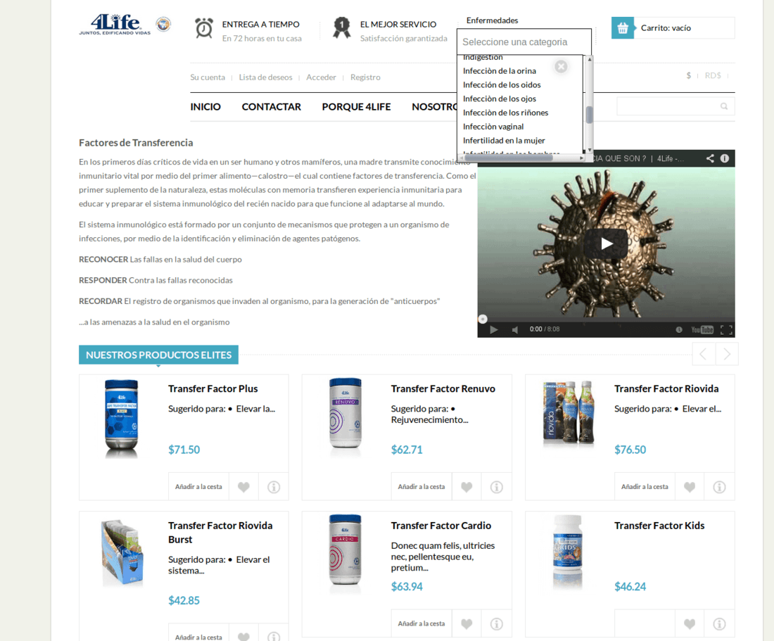

Ahora logré reactivar la página inicio.
Se queda el mismo problema que no encuentra la pagina a una nueva carga y hay un nuevo problema que en el Menú se visualiza como la tercera opción.

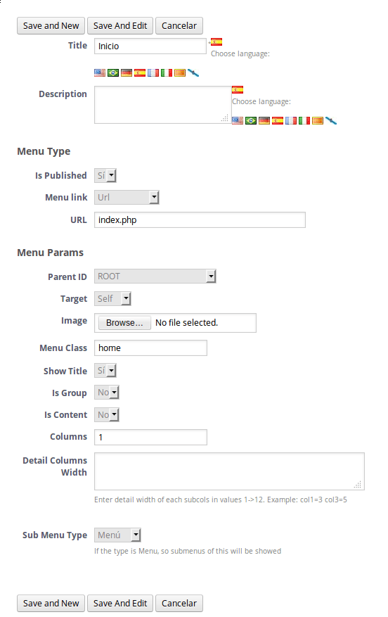

Prueba a dejarlo como te adjunto en captura.
Luego desactivar las urls amigables en preferencias => seo y urls, verifica si no da problemas.
Respondido : 03/10/2014 12:45 am
Respuestas: 314
He puesto como me dijiste "index.php" y funciona parcialmente, ósea si llamo la pagina inicio desde el ítem "Contactos" funciona, pero desde otros ítems, (Como "Nosotros" y "porque 4Life") no encuentra la pagina.

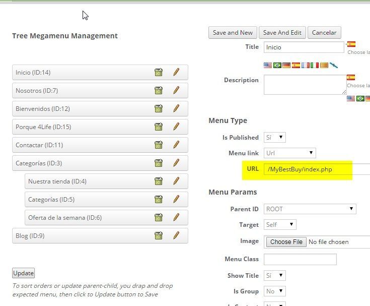

He probado con una demo de la plantilla, y en Configurar "Leo bootstrap megamenu" módulo, Tree Megamenu Management --> arrastro los menús a la posición deseada , y luego pulso en Update, y veo que los cambios se realizan correctamente, y si salgo de esa pantalla se mantienen. ¿Realizas de esa forma? ¿Muestra algún error?
Respecto al tema de la pagina de inicio que se muestra parcialmente, no entiendo, ya que visualizo:

Respecto al tema de la página de inicio que se muestra parcialmente, pasa los siguientes:
Llamando la pagina INICIO desde la pagina CONTACTAR funciona perfectamente, pero llamándola desde NOSOTROS y PORQUE 4LIFE da este error 404

En tal caso, en lugar de poner en el elemento de menú "Inicio" el valor index.php prueba a poner /MyBestBuy/index.php
Esto debería funcionar.

Con este ultimo enlace es peor, funciona tampoco desde la pagina CONTACTAR

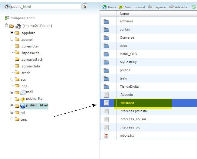

Si tienes un archivo .htaccess en la raiz de tu sitio web prueba renombrarlo, luego habilita nuevamente las urls amigables y verifica si con esto te funciona.
Puedes usar el administrador de archivos de tu cpanel para realizar esto.

Hay muchos, Sera este que te envie?
