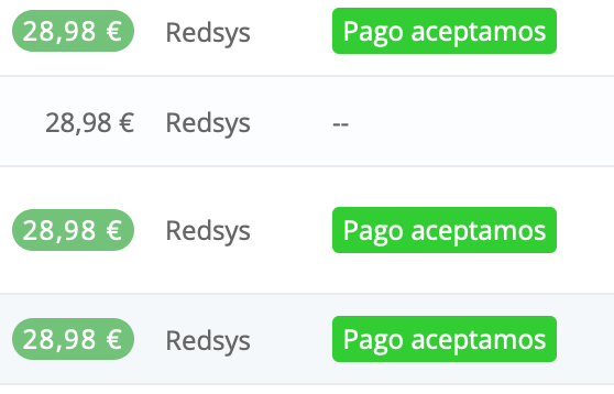

Me ha vuelto ha pasar algo similar, me ha pasado 2 veces, una fue la semana pasada, pero no le dí importancia porque concidio con un vale de descuento que tenia la clienta y el pedido era 0€.
Ahora una clienta ha realizado el pedido, normal, sin vale ni nada por el estilo y no me ha parecido como "pago aceptado" Ni me ha contando como pedido en la posición global de la web.
Sí me ha descontando el stock, y se ha cobrado con normalidad. También aparece la suma total del pedido, pero no genera FACTURA, NI PEDIDO
Adjunto imagen

Hola Manuel.
Ok, veo que estás utilizando el plugin que ofreciamos en su momento modificado.
. Descarga la Ultima version oficial del plugin:
-> https://pagosonline.redsys.es/descargas.html
Elimina el anterior e instala este último, en principio no creo que tengas que volver actualizarlo pero por si acaso toma nota de las claves antes de eliminar el anterior.
