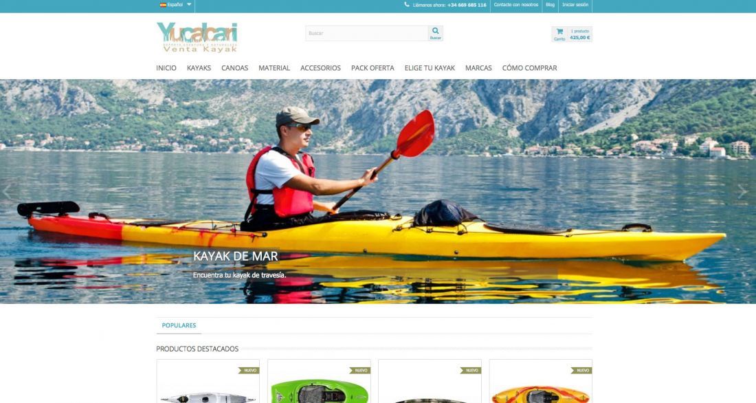

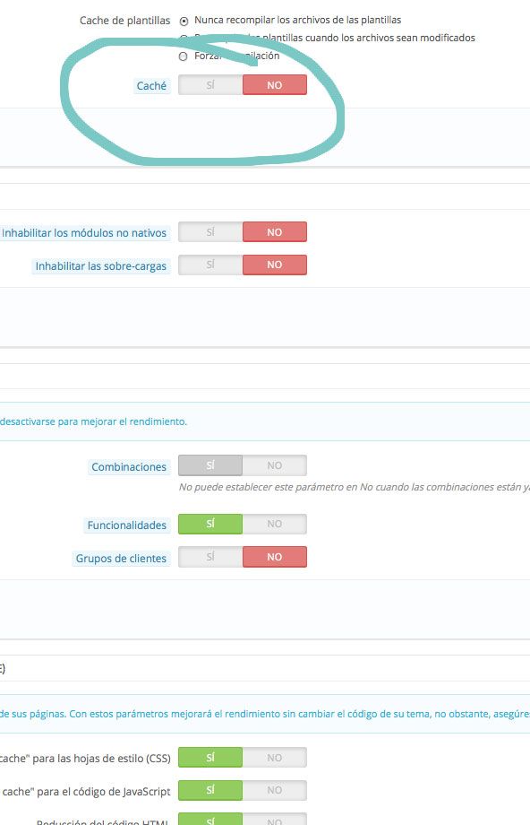

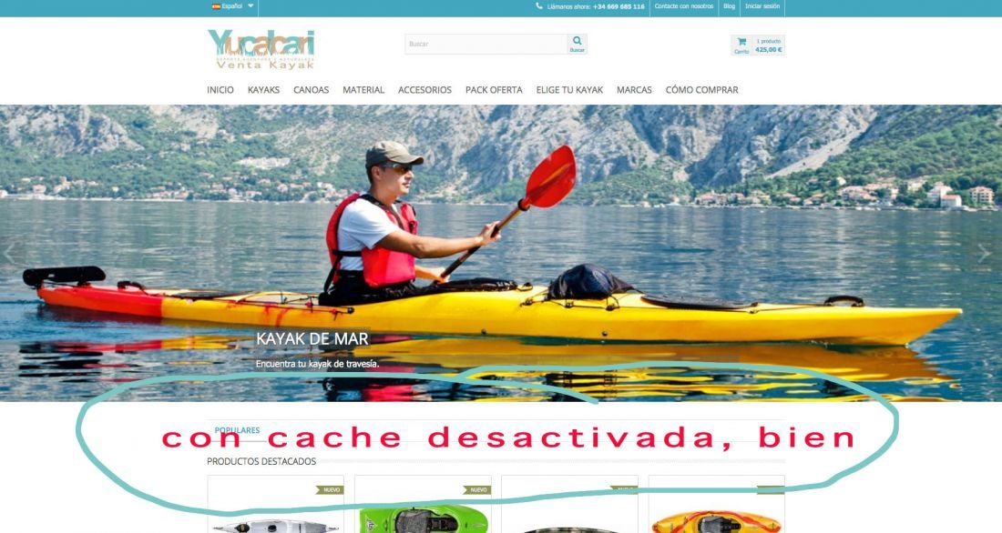

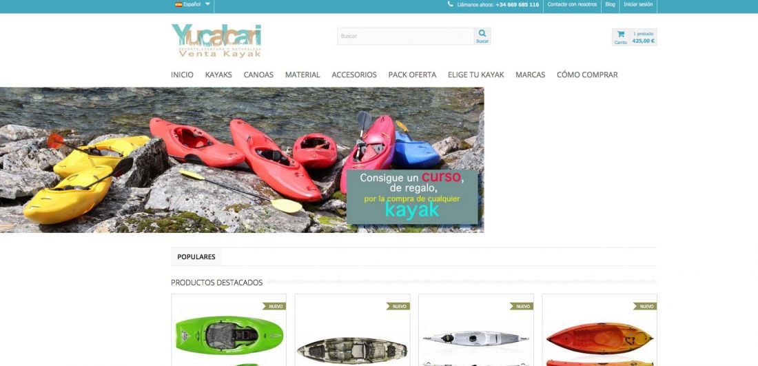

Hola con la cache desactivada, funciona perfectamente es slider, pero si la activo deja de funcionar.

Hola , ahora carga el slider porque está desactivada la caché, es gusto eso, si marco cache activada surge el problema.

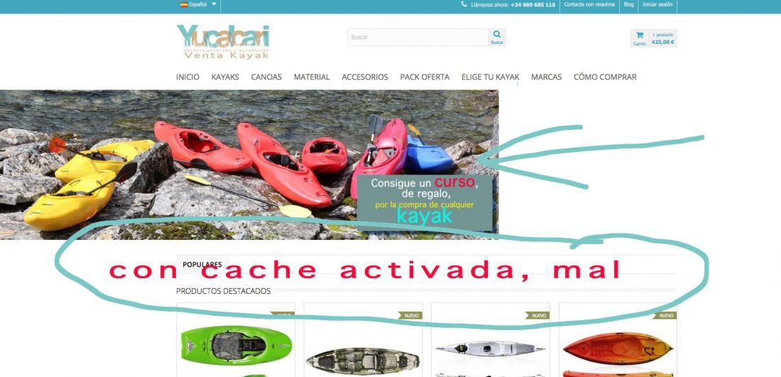

Para que podamos analizar el problema de forma mas profunda, ten activada la cache. Por lo que nos comentas al activar la cache se desfigurara el slider. ¿Has notado que algún elemento mas se desfigurare?

En principio es solo el slider.
La cache está activada.

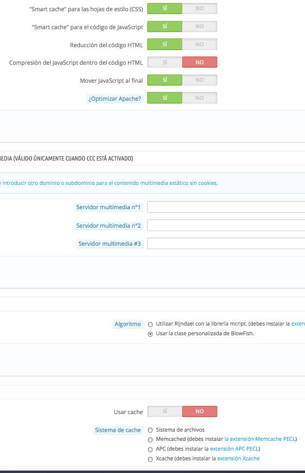

En los parémetros de cache prueba No comprimir javascript, verifica si con esto te funciona el slide

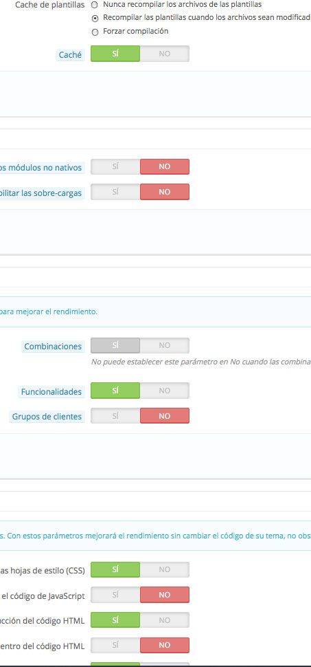

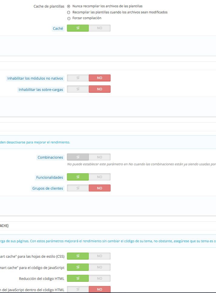

Hola, sigue igual, te envío captura por si hay alguna cosa mal configurada.

Podría ser un tema relacionado con la "Smart cache" para el código de JavaScript. Prueba desactivando esta opción.
En el apartado Smarty activa la opción Recompilar las plantillas cuando los archivos sean modificados
Después de aplicar estos cambios y guardar cambios, vacía la caché y comprueba.
