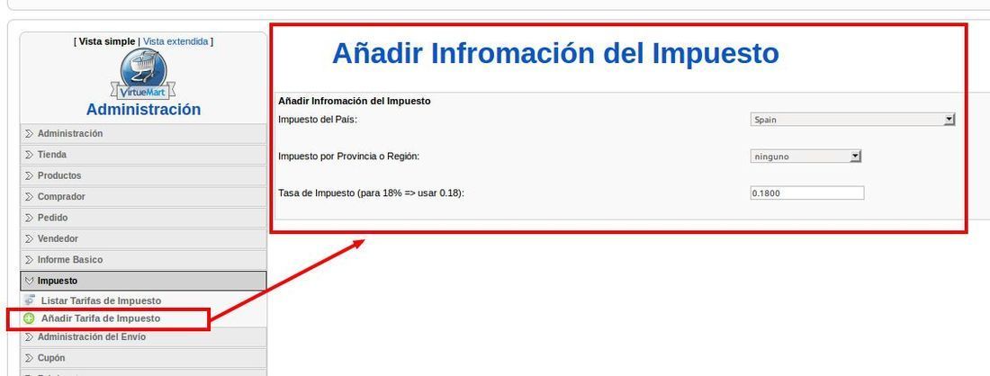

Miembro Moderator
Hola Marco,
Intenta agregando el impuesto para que funcione de forma general al momento de seleccionar el país, te adjunto una captura:
ResponderCitar

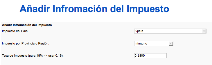

Marco
 Marco
Hola Johnny,
he añdadido el impuesto pero no me lo añade a la hora de realizar la compra.
¿A que te refieres cuando dices "al momento de seleccionar el país"?
Muchas gracias.
Marco
ResponderCitar

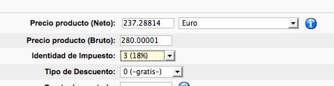

Hola Marco
Cuando defines un impuesto lo defines para un pais específico, esto se validará con el pais al que pertenece el usuario y se aplicará el impuesto.
Pero también es necesario que definas a nivel del producto el impuesto aplicado, desde la pantalla de detalle de producto, tal como se ve en la imagen adjunta.
ResponderCitar

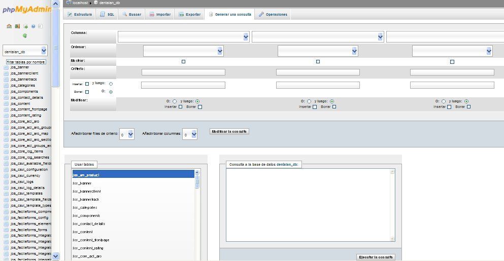

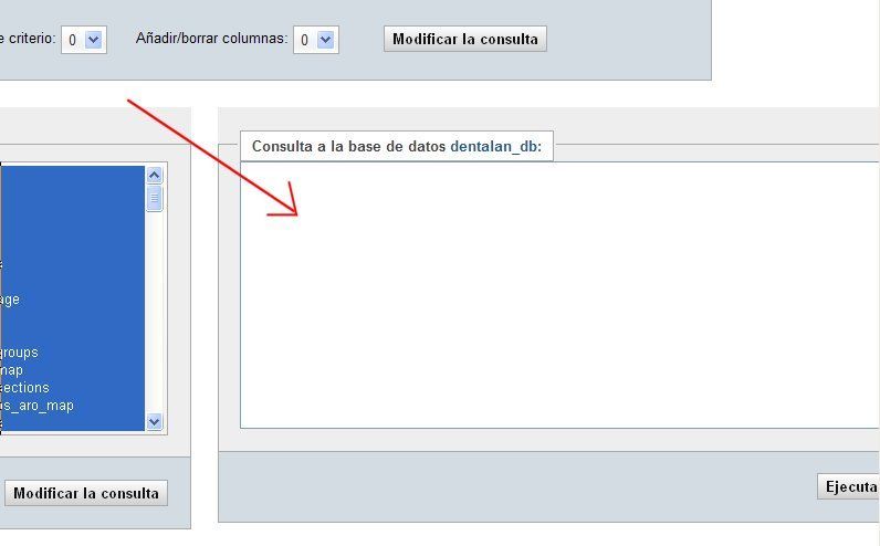

Marco
 Marco
Muchas gracias Pablo,
justamente esto es lo que necesitamos.
Para realizar la consulta sql tengo que poner el código "UPDATE #_vm_product SET product_tax_id = 3" (debidamente configurado) en el recuadro "Consulta a la base de datos dentalan_db" y darle a "ejecutar consulta" verdad?
Adjunto imagen.
Gracias otra vez.
Marco

Las captura de pantalla que adjuntas no parece del phpmyadmin. Antes de ejecutar la consulta tienes que realizar la copia de seguridad de la web.
Luego, sí que deberías de poder ejecutar la consulta en el lugar que indicas, pero recuerda que debes sustituir el # por el prefijo que estés utilizando para tus tablas y el 3 por el id del impuesto que hayas creado.
ResponderCitar

Marco
 Marco
si es phpmyadmin.
Te adjunto otra imagen con mas visión (he tenido que "reducir" el Zoom).
Cuando pongo el código y le doy a "ejecutar consulta" me dice "Debe elegir al menos una columna para mostrar".
Igual estoy omitiendo algun paso.
Muchas gracias.
Marco
