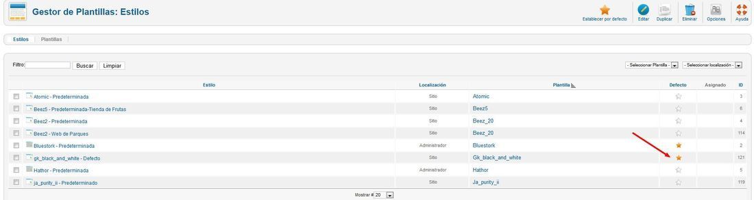

3- Luego desde el menú de extensiones => gestor de plantillas => tab estilos, debes ubicar tu plantilla y colocarla como plantilla por defecto, veras que tienes plantillas para la parte de la administración como para el front-end del sitio, las que estan con una estrella son las que son por defecto.

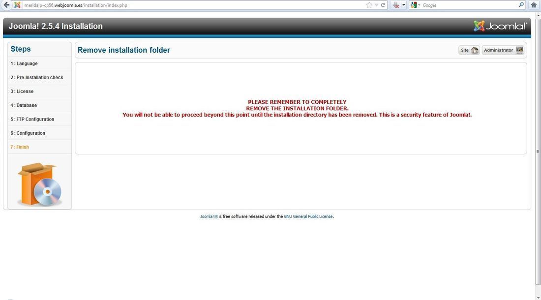

me ha salido esto... PLEASE REMEMBER TO COMPLETELY
REMOVE THE INSTALLATION FOLDER.
You will not be able to proceed beyond this point until the installation directory has been removed. This is a security feature of Joomla!.
Respondido : 12/07/2012 4:24 am

 Jose
Respuestas: 33
Esto es lo que sale...
Respondido : 12/07/2012 4:34 am
Hola Jose,
Mediante tu administrador de ficheros de cPanel debes proceder a eliminar la carpeta "installation" para completar el proceso de instalación.
Respondido : 12/07/2012 4:38 am
