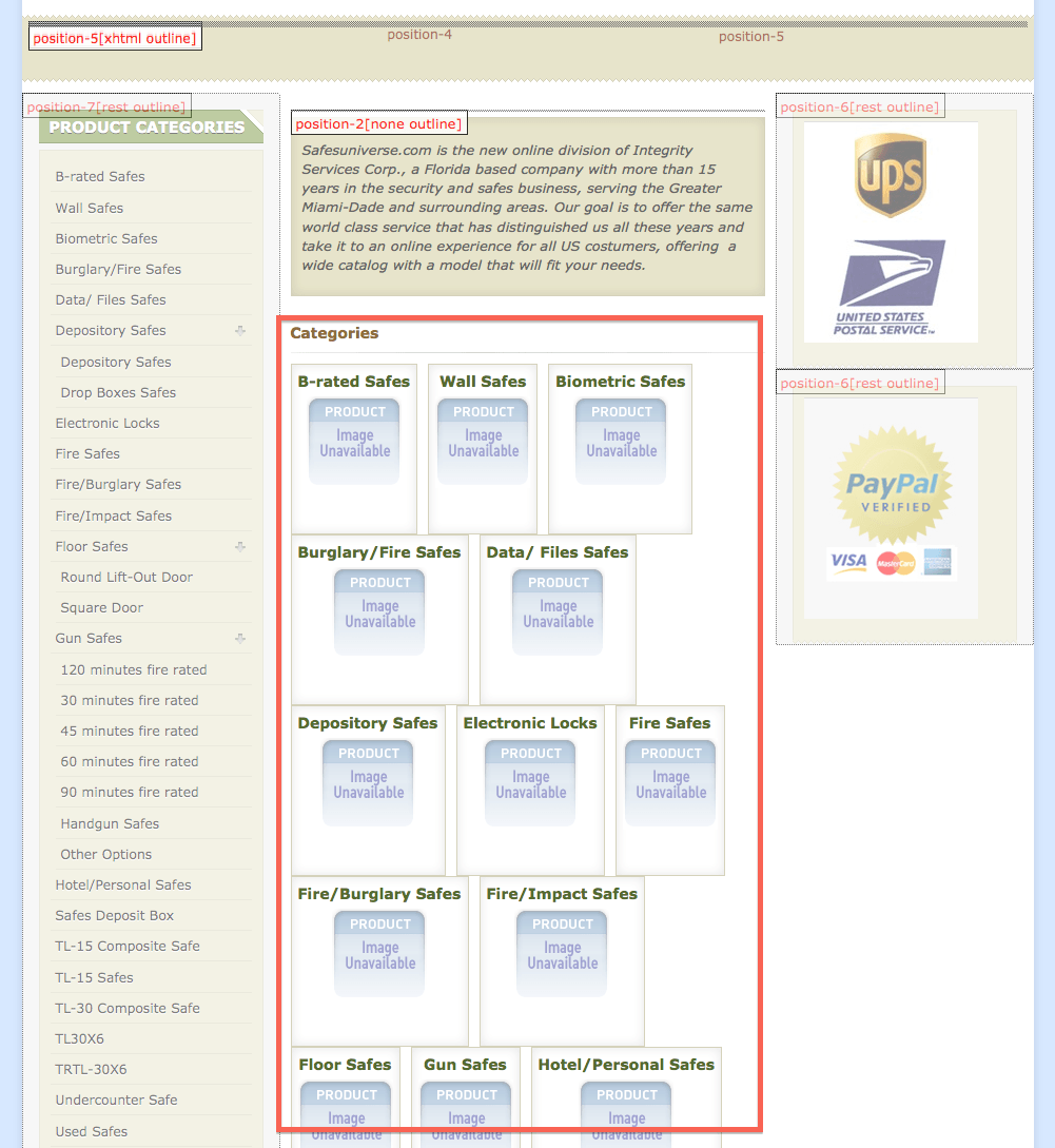

Cuando asigne este template a mi joomla, me puso instantaneamente la lista de categorias con sus "imagenes" (las cuales no las he podido cargar) y la parte de instroduccion de la empresa (Safesuniverse.com is the new online division of Integrity Services Corp., a Florida based....), a la vez, en esa misma parte del centro del contenido me puso los Featured Products, Latest Products y los TOPTEN, pero la cosa es q no quiero q se vean las categorias que estan en esta parte y la introduccion, pues las categorias ya las ubique ordenadamente en la parte izquierda y la introduccion es lo mismo q esta en la pag de About us. las otras cosas SI LAS QUIERO AHI, pues los features products deben ser lo primero q se vea en medio de la pagina (contenido). Pero no he podido quitarlos.
He ido modulo por modulo, abriendo cada uno para ver cual es y despublicarlo, pero no lo encuentro.
Me pueden ayudar por favor. GRACIAS.

Hola Antonina, entiendo que te refieres al listado de categorías que aparece en el centro de la web, no al de la parte izquierda..
http://renacercolombiano.com/?tp=1
Revisa que en la posición "position-2" no tengas un módulo que muestre las categorías..

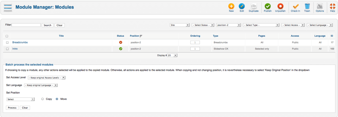

claro que si, yo eso de los modulos y las posiciones ya lo entiendo, le doy en el search de los modulos y buscar por posicion-2 y solo me salen dos modulos q ya revise y ninguno tiene que ver con el contenido q esta en dicha posicion, por eso de mi inquietud, porque no hay nada relacionado a ese modulo. debe estar eso asignado en otra parte del administrator.
adjunto sreen pic. para mostrar lo q digo.

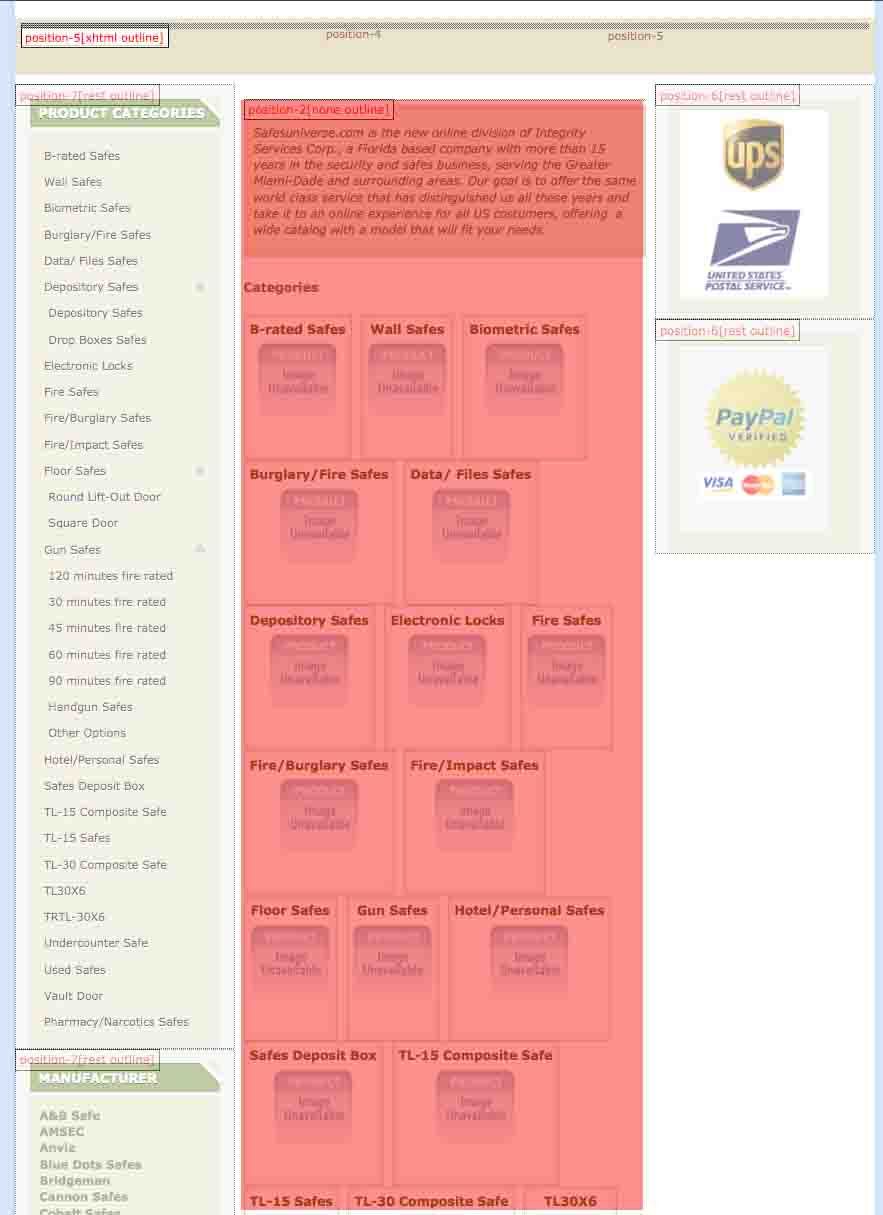

Hola Antonina,
Sin afán de ser pesado, te ruego me confirmes en base a la siguiente captura, si lo que quieres ocultar o despublicar el lo que muestro remarcado en rojo.
He leído varias veces tu consulta pero me pierdo un poco con lo que dices ver y no consigues dejar de ver y lo que si quieres ver. 😉

mira no me llego ninguna captura, pero si! efectivamente lo q quiero q se quite es la parte del centro lo q esta en la posicion-2.
mira en la posicion 2 estan las siguientes cosas:
Las categorias: NO VAN!!! (pues ya tengo un menu de categorias al lado izquierdo)
la introduccion que dice safeuniverse is the new online division.....: NO VAAAA!!!
Featured Products: SI VAN!!!
Latest Products: SI VAN!!
y los TOPTEN: SI VAN!!
Te adjunto un pantallazo con zona ROJO ES LO Q QUIERO QUITAR!
GRACIAS.

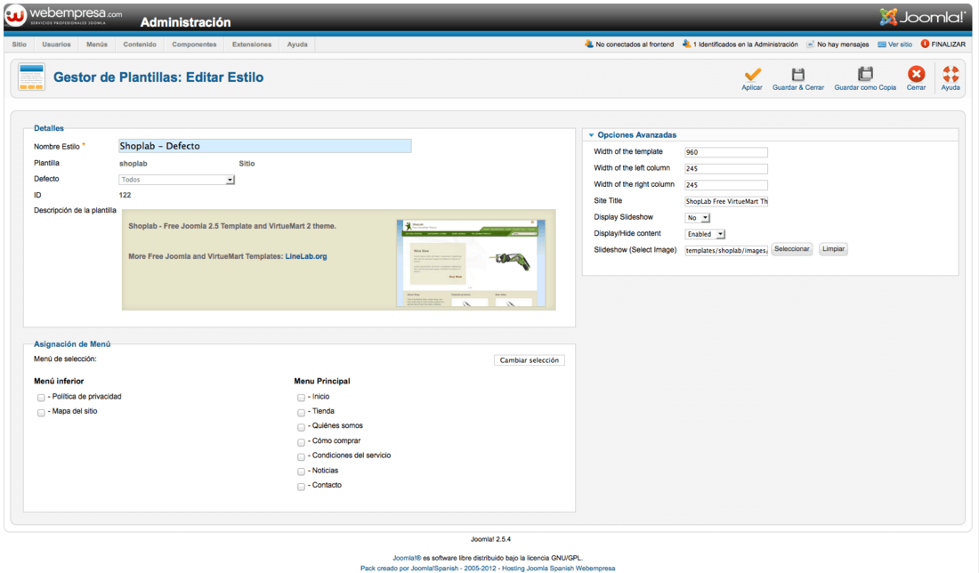

Hola Antonina,
He descargado la plantilla y la he instalado en un Pack Tienda de Webempresa, pero veo que solo está la plantilla, no incluye módulos por lo que inicialmente queda claro que los ítems de artículos o productos que se ven en tu portada no son mostrados por ningún módulo.
¿Estás llamando a un módulo de productos destacados (o similar) desde un artículo?
Respondido : 08/06/2012 1:22 am

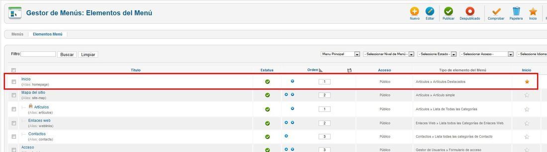

¿Puedes facilitar una captura de la vista del gestor de menús?
Respondido : 08/06/2012 1:31 am

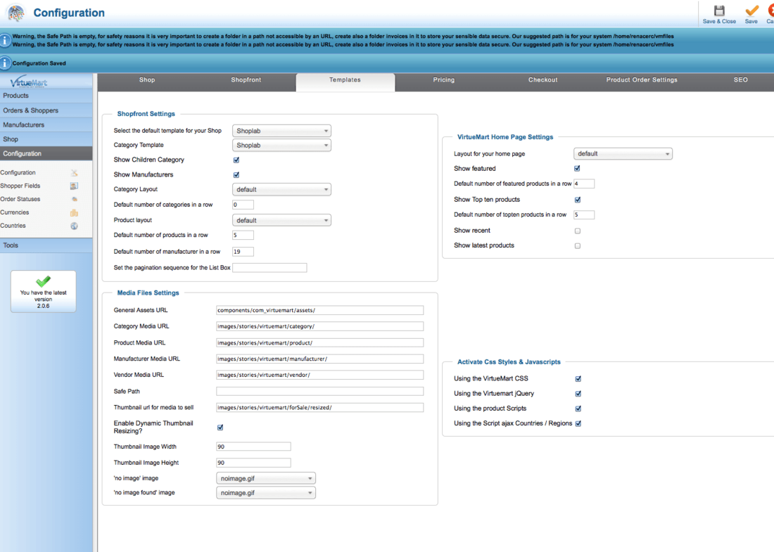

no justamente los features products, los topten y los latest, puedo decirle en la configuracion de virtuemart que no los muestre o q si los muestre, cuando los desactivo en las opciones de configuracion de virtuemart, desaparecen de esa parte, pero justo lo q SI QUIERO QUITAR q son las categorias y ese parrafo q aparece alli, no me da la opcion en configuracion ni de joomla ni de viertuemart de quitarlo.
justo esos datos q estan en esa posicion-2 son los unicos datos q no los he podido manejar con un modulo y asi poder darle luego una posicion a dicho modulo, por eso de mi problema con esata parte, pues todos los demas componentes de mi pagina los manejo por modulos los cuales asigno a la posicion q yo quiera.

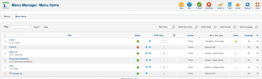

Hola Antonina,
Puedes enviarnos una captura del ítem de menú de inicio puede ser que estés enlazando al componente Virtuemart y de ahí este partiendo el problema.
Respondido : 08/06/2012 3:18 am

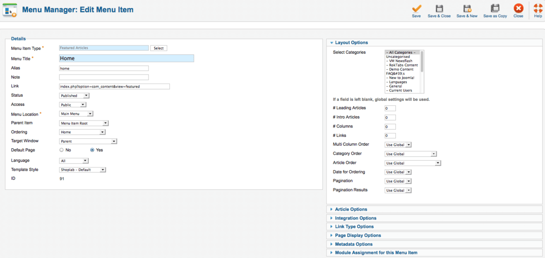

Respuestas: 83
screen main menu
Respondido : 08/06/2012 3:41 am

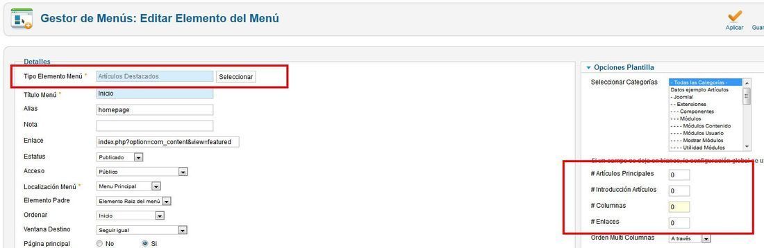

Hola Antonina,
Si cambias el ítem de menú por "Artículos destacados" y cambiando los parámetros a cero, verifica si se soluciono el problema (adjunto captura).
Respondido : 08/06/2012 4:30 am

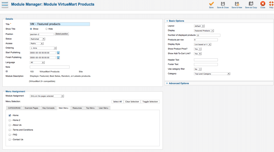

Respuestas: 83
ok, ya hize ese cambio y si ya se quitaron, pero tambien se fueron los features products q esos son los que van en esa posicion.
despues de eso, fui al modulo de VM-features products, lo edite y lo puse en la posicion-2.
despues me fui al configuration del virtuemart y le configure q los features products SHOW!
aun asi no se ven los productos en esa posicion.
Respondido : 08/06/2012 4:58 am
Hola Antonina,
Puede ser un problema de la plantilla. Verifico que existe la posición "position-8" ¿Si colocas los módulos ahí se visualizan?
