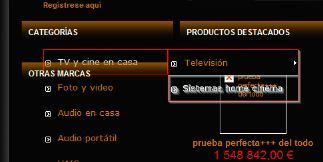

tengo el siguiente problemas al visualizar el modulo de categorias de virtualmart.
Les comento el problema:
he configurado el menu con stilo de jscook (he modificado el css para cambiar el aspecto) en firefox se ve bien, pero en internet explorer no. lo que le pasa e slo siguiente:
1º Se monta el menu en otros modulos
2º al pasar el raton por el menu se tendria que poner el fondo en amarillo y no se pone
3º en los submenu se pone el fondo transparente y tendria que ponerse amaillo
¿podria alguien tener idea por que pasa esto y si hay forma de arreglarlo?

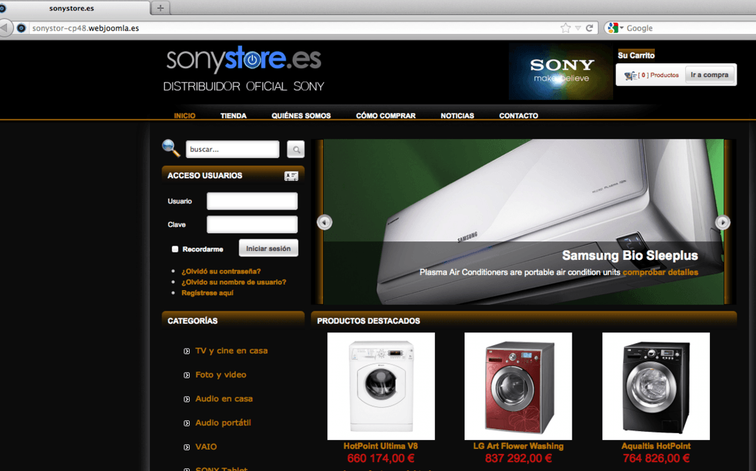

a mi en internet explorer pasa lo de la imagen
en las imagenes que has puesto no se ve si en ie sale mal

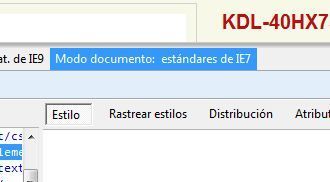

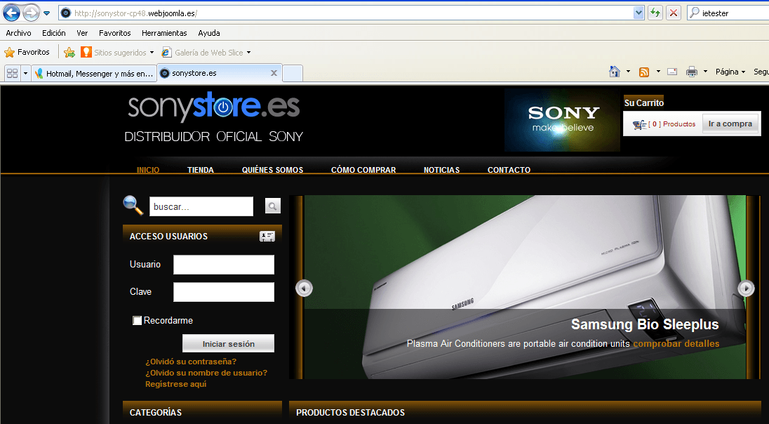

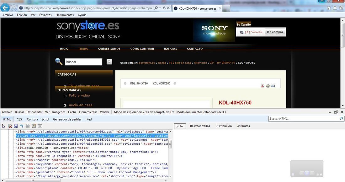

Despues de muchas pruebas he descubierto lo siguiente:
Solo lo he probado con ie8 y ie9. Estas versiones tienen una herramienta parecida al firebug. Se optiene pulsando f12 mirar img1
El caso, yo cambio ddonde pone modocumento a estandares de ie8 si utilizamos el 8 y estandares ie8 ó estandares ie9 si utilizamos ie9 mirar img2
al modificarlos la web se ajusta bien y tiene mas parecido como se muestra en firefox. Eso me lleva a pensar que se hactiva la compatibilidad con ie7 pero con este estandar no se ve bien. ¿Como se podria configurar para que no se viese compatible. ¿Como puedo hacer para modificar la linea de la img3
yo creo que quitando esa linea o poniendo que fuese compatible con ie8 funcionaria bien. ¿podria influir en algun otro apartado de la web?

Hola Jorge,
en efecto, IE9 tiene diferentes motores de ejecución para garantizar la compatibilidad de las webs creadas para una versión de IE u otra.
El modo de hacer que tu web se ejecute con un motor más actual es colocando un Doctype u otro.
Aquí puedes leer más sobre el tema:
http://msdn.microsoft.com/es-es/library/cc288325(v=vs.85).aspx
Aquí tienes más información sobre los Doctypes y los modos de ejecución de IE:
http://hsivonen.iki.fi/doctype/
Utilizando este doctype, entiendo que debería de servirte y debería hacer que IE usara el motor de ejecución de IE8:
El Doctype deberías de cambiarlo en la plantilla de Joomla...
HAz una copia de seguridad del fichero que toques antes de editarlo por si las moscas..
Respondido : 26/06/2012 8:33 am
