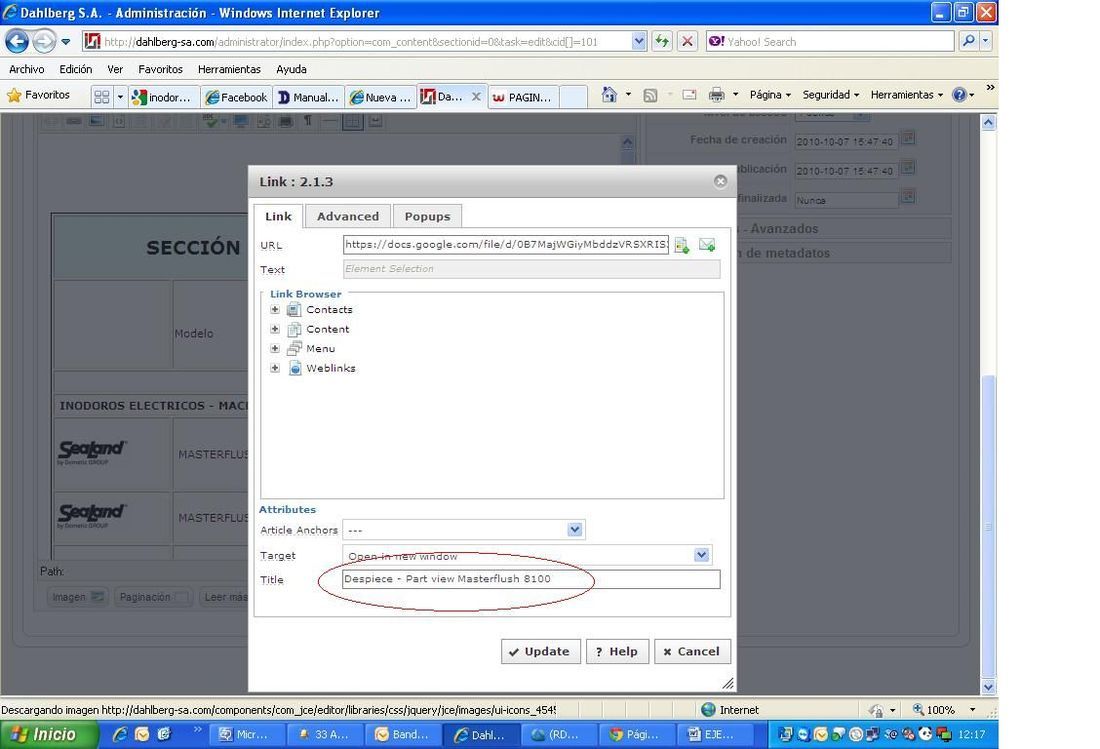

lO SIENTO PERO ME ESTOY LIANDO, PORQUE ME DAS INFORMACION DIFERENTE QUE EN EL POST 58763.
PREGUNTA: ENTRE LAS ETIQUETAS QUE ES LO QUE TIENE QUE IR. POR LO QUE YO HE ENTENDIDO TIENE QUE IR EL TITULO DEL DOCUMENTO : TE ENVIO IMAGEN
gRACIAS

Hola Rosa,
Los cambios que te han indicado, los has de realizar en la vista código del editor, no se puede realizar utilizando los botones del editor.

Respuestas: 292
Creo entenderlo, tiene que ser sobre la vista editor html. pero mi pregunta no es esa.
Solo quiero que me confirme que el nombre que pongo entre la etiqueta sea el correcto. En es caso de mi anterior post es saber si es ese el nombre o título del documento que tengo que insertar
<a title="Despiece-part view toilet Masterflush 8100" onclick="var that=this;_gaq.push(['_trackEvent','Download','PDF',this.href]);setTimeout(function(){location.href="that.href;},200);return" false;"
