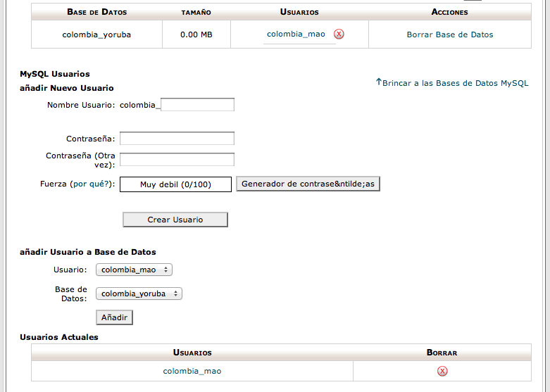

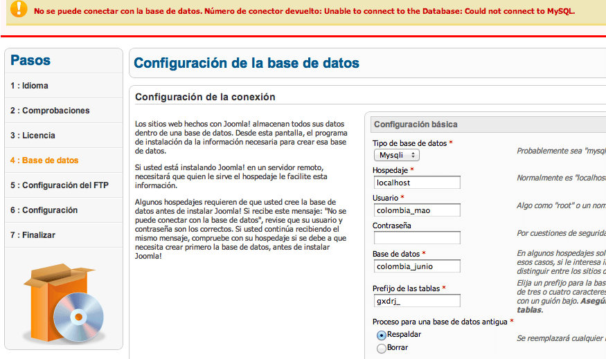

Ya hice todo lo indicado, desistale el pack y por medio del cpanel subi el quickstart y si claro que al cargar nuevamente la url la instalación si funciono pero ahora llegue solo hasta el paso 4 y ahora no se que hacer ya que me arroja el error de la base de datos.
Ya hice dos nuevas bases y he cambiado todos los datos que creo pero no funciona, siempre me sale el mismo error..
que puedo hacer para solucionarlo

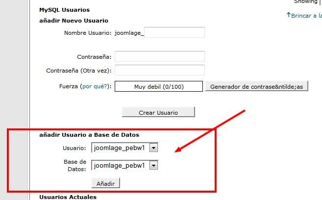

Hola Santiago,
Es posible que no estés ingresando los datos correctos, ¿Añadiste el usuario a Base de Datos? (adjunto captura). Sin este paso no se conectara correctamente la base de datos.

Hola Santiago,
Para descartar algo que parece grande y es algo pequeño, en la captura que me envias de la conexion visualmente parece que tienes un espacio en el ingreso de los datos (adjunto captura). Recomiendo que selecciones la base de datos como Mysqli.

Respuestas: 50
Ya corregí eso del espacio y cambie la Bd por la que indicas pero el error se sigue presentando..
Que puedo hacer?

Hola Santiago,
El error que te muestra dice que alguno de estos datos esta incorrecto. Te recomiendo que elimines la base de datos y el usuario y los vuelvas a crear nuevamente.

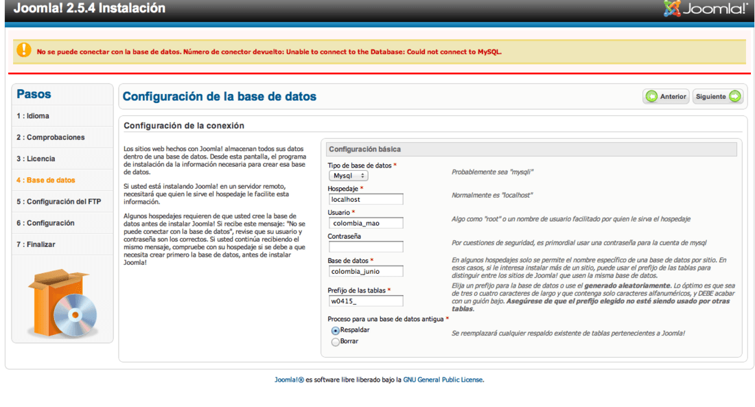

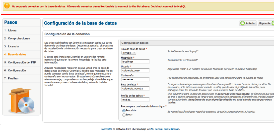

Acabo de borrar las Bd y crear una nueva. Realicé todo el proceso nuevamente y me presenta el error en el paso 4 de la instalación

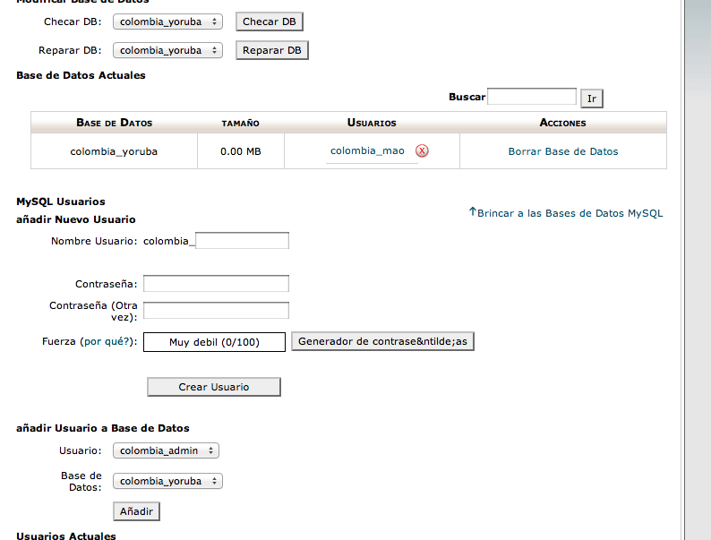

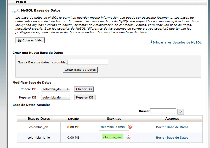

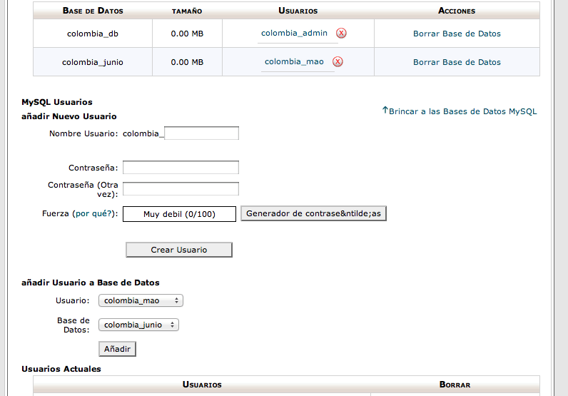

Envio pantallazos del error y de la BD
me pueden ayudar por favor

Hola Santiago,
Veo una discordancia de datos de bases de datos entre las 2 capturas.
En la 1ª captura:
- Usuario: colombia_mao
- ddbb: colombia_yoruba
En la 2ª captura:
- Usuario: colombia_admin
¿Cual son los datos correctos?
Respondido : 06/06/2012 7:35 pm
Respuestas: 50
Ya tengo un solo usuario y volvi a hacer todo el proceso y no funciona
bd: colombia_yoruba
user: colombia_mao
muchas gracias
