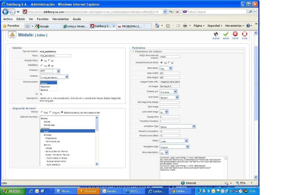

Envía una captura de pantalla de la configuración del módulo para que podamos ver cómo lo tienes.
Respondido : 10/05/2012 11:33 am
Rosa
 Rosa
Respuestas: 292
Aqui esta:
Respondido : 10/05/2012 1:43 pm

He visto la imagen de los parámetros del módulo y hay un "task", eso quiere decir que estas ejecutando una acción, no es un enlace a un artículo.

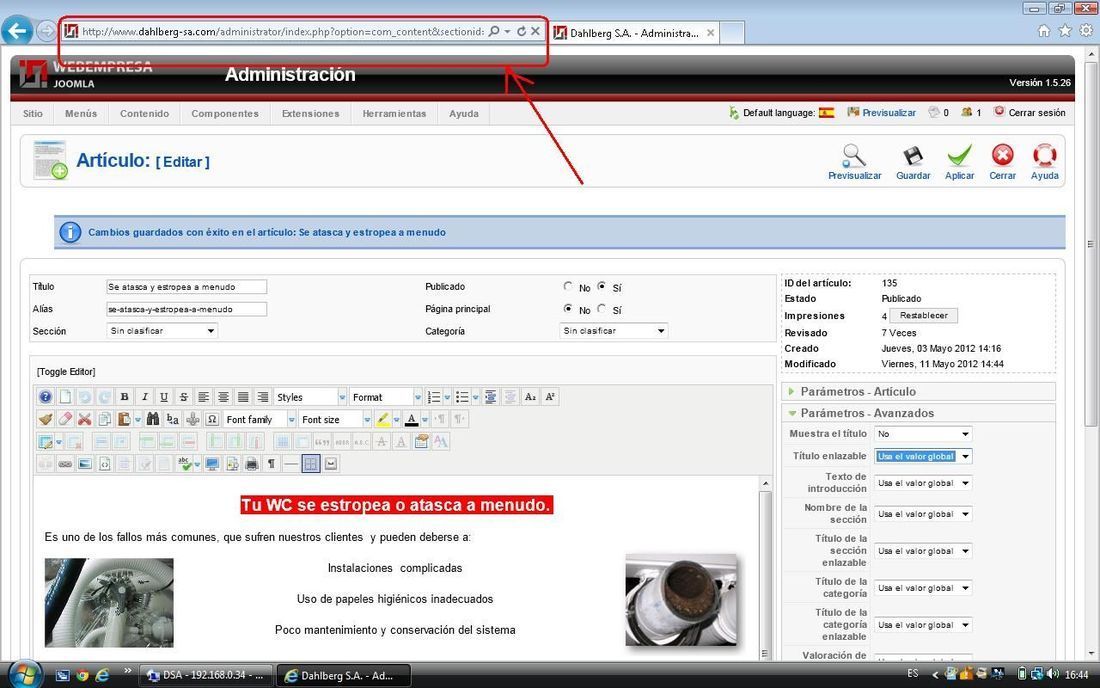

gRACIAS, TE PASO PANTALLAZO DEL ARTICULO:
Respondido : 11/05/2012 2:49 pm
Miguel Tuyaré
Respuestas: 700
Rosa:
A ver si entiendo...
Tu has copiado y pegado el enlace que me muestras en la captura dentro de los parámetros del módulo?
Si es así, no va a funcionar ya que allí está en modo edicion...
Mira... el enlace real, sin url amigables a ese artículo sería:
http://www.dahlberg-sa.com/index.php?option=com_content&view=article&id=135%se-atasca-y-estropea-el-mundo
Respondido : 11/05/2012 3:01 pm

Si observas la imagen que adjuntaste en el hilo Nro #51564 se ve en el cuadro donde va la imagen con el enlace que has puesto lo que capturaste del backend del artículo en modo edición.
Para ser más claro, observa que los enlaces tienen un "task", es decir, una tarea (en esa imagen está en edición, "task=edit", eso no te va a funcionar.
Debes colocar enlaces reales, como se ven en el frontend cuando enlazas un "Leer más" o un item de menú.
Respondido : 14/05/2012 11:29 am
