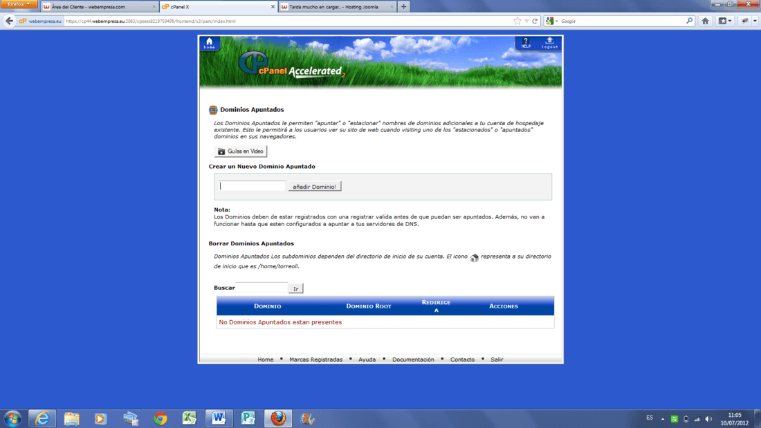

Manuel
Respuestas: 494
Hola David..!!

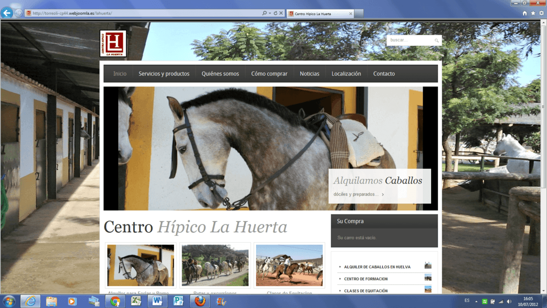

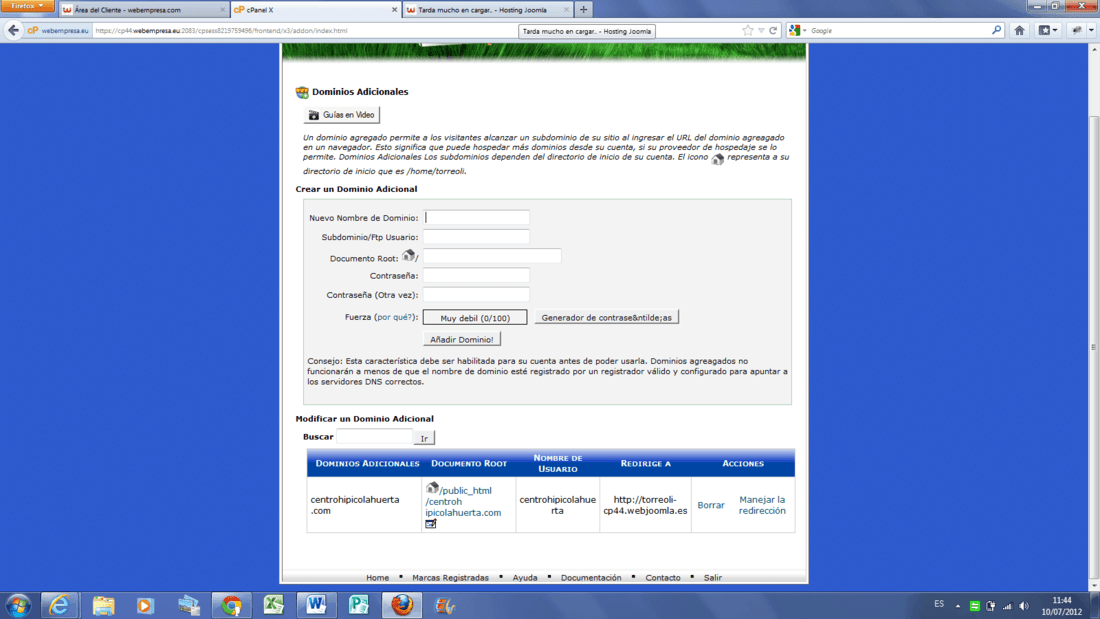

No se si he procedido bien, pero ahora la web no se abre ni con la direccion temporal, ni con la nueva. La direccion temporal de la web es esta: http://torreoli-cp44.webjoomla.es/lahuerta/
Aqui te dejo las capturas para que veas como ha quedado y así me cuentas que debo hacer..
Gracias..
El caso es que no se como se direccionar el nuevo dominio a la web que he creado..
Respondido : 10/07/2012 9:15 am
David Noguera
Respuestas: 4433
Hola Manuel, has debido de eliminar por equivocación la dirección temporal, has de añadir esta URL como dominio apuntado:
Respecto a centrohipicolahuerta.com, veo que tiene un bucle de redireccionamiento:
Esta página web tiene un bucle de redireccionamiento.
Has de eliminar el redireccionamiento que has puesto al crear el dominio adicional, has de crear el dominio adicional sin ninguna clase de redireccionamiento, tal y como se muestra en el vídeo, no hagas pasos de más, has de seguir el vídeo al pié de la letra...

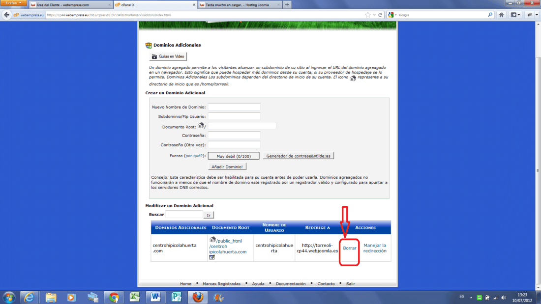

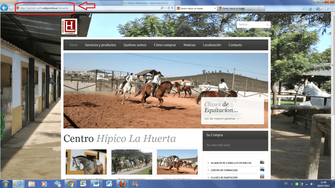

Manuel
Respuestas: 494

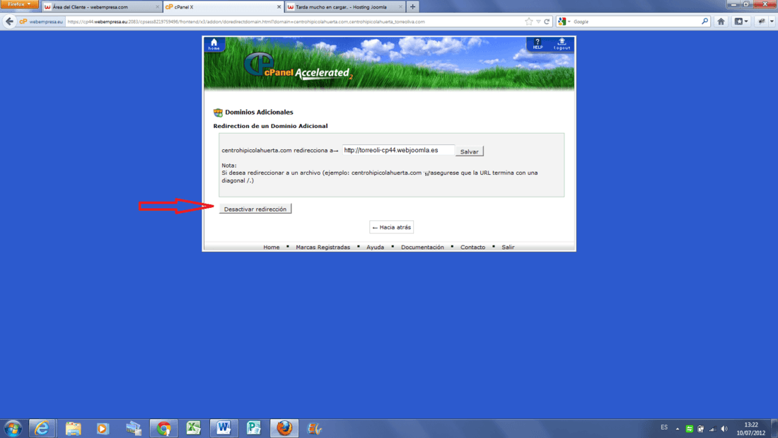

Así esta bien David..??
el caso es que cuando meto la nueva direccion centrohipicolahuerta.com para buscar la web me sigue saliendo torreoli-cp44.webjoomla.es como puedes ver en la imagen.
y lo ideal es que salga centrohipicolahuerta.com
Como puedo solucionarlo..??
Gracias David..
Respondido : 10/07/2012 9:52 am
Manuel
Respuestas: 494
Disculpa esa no es la captura, es esta..
Respondido : 10/07/2012 9:53 am
Hola Manuel,
En el apartado de dominios adicionales (según la captura de pantalla que envías), efectúas un redireccionamiento a http://torreoli-cp44.webjoomla.es . Procede a eliminarlo.
Respondido : 10/07/2012 10:38 am
Manuel
Respuestas: 494
Gracias Jordi..!
Como lo hago, pulso en "Desactivar Redireccion" ó pulso en Borrar en dominios adicionales..?
Respondido : 10/07/2012 11:27 am
Hola Manuel,
Es desactivar la redirección.
Si hicieras un borrar, se eliminaría el dominio adicional.
Respondido : 10/07/2012 1:47 pm
Manuel
Respuestas: 494

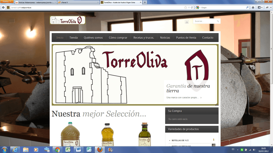

He desactivado la redireccion, y ahora se me va a la Web de torreoliva.com y no a la nueva web de centrohipico la huerta.
Cuando pongo www.centrohipicolahuerta.com se me va a esta web.
Y donde quiero dirigirla es a esta nueva web..
La verdad que estoy un poco liado con este tema...
Respondido : 10/07/2012 2:08 pm
