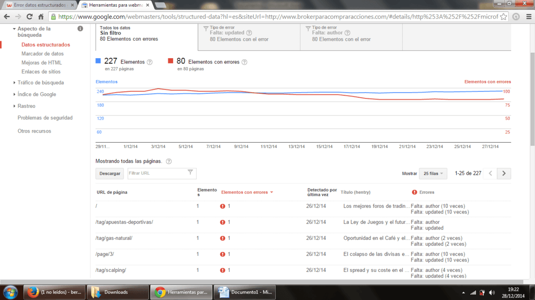

Revisando el webmaster de Google me he dado cuenta de que tengo varios errores en datos estructurados de mis blogs.
Básicamente me da un error de author y updated en todas las etiquetas y categorías. La solución al parecer es ir al editor del tema y meter código en single.php o algo similar. El caso es que no tengo claro que hacer al respecto, pues cuando leo los artículos que explican como solucionar el caso no encuentro los fragmentos de código que describen en mi tema. No sé como arreglar esto...

¿Puedes facilitarnos una captura de las Google Webmaster Tools donde veamos alguno de esos errores a los que te hacen referencia?.

Miré las consultas al diseñador del tema y este dijo que era algo que no se podía cambiar fácilmente en su tema. (parece que en el resto sí) y que es algo que no tiene importancia. Que es simplemente una recomendación...
Os envío la imagen para que me deis vuestra opinión. supongo que si sigo con este tema tendré que dejar este asunto como está, ya que al parecer esta cuestión vendría a ser una recomendación de Google...y no afectaría a la indexación en el buscador

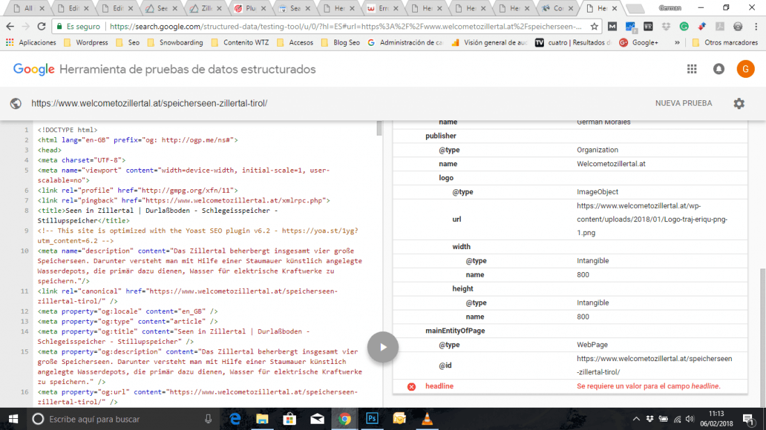

- Ahora probando en uno de mis post, añado un tarjeta enriquecida, y al probarlo en el probador de url para datos estructurados de search console, no me da el error de author, pero me añade una nueva fila llamada articulo ( entiendo que es articulo por la configuración de rich snippet que he seleccionado) y me marca un error de se requiere un valor para el campo headline.
Te dejo enlace con la configuración -> https://alejandrocaballero.es/all-in-one-seo-pack/

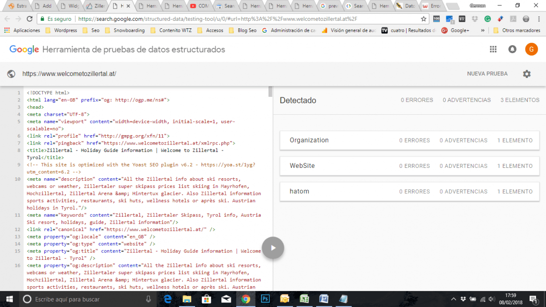

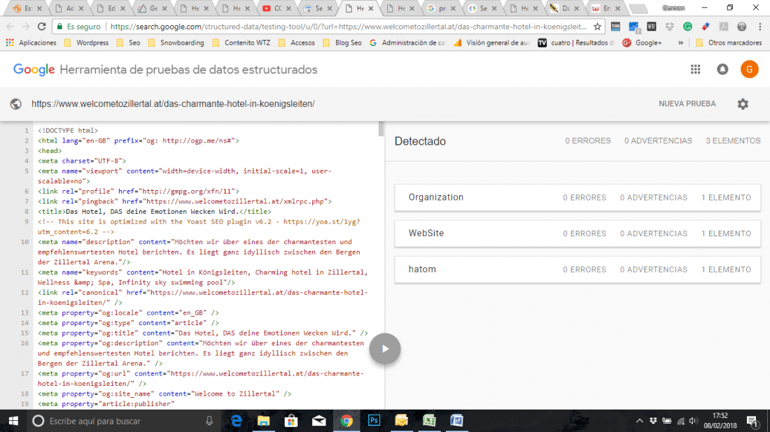

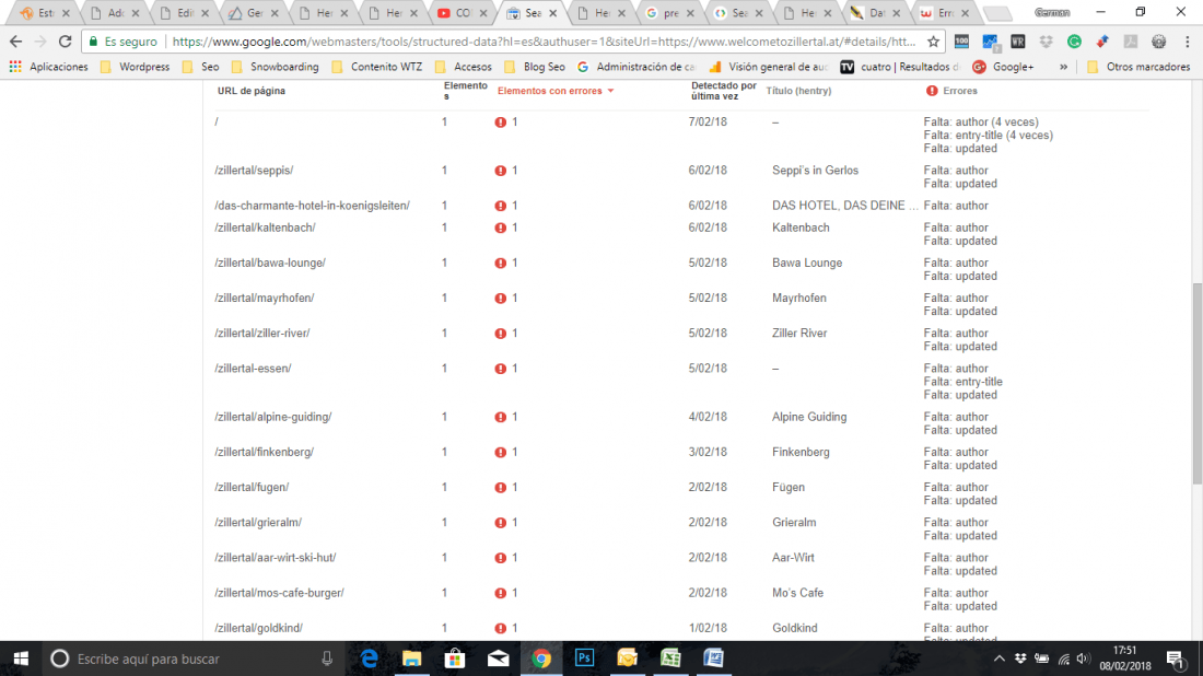

Estuve mirando la configuración como me dijiste y todo correcto, de hecho pude identificar algunos errores comprobar xq se producian y corregirlos. El tema es que hoy ha pasado google por algunas de mis paginas entre ellas el home y un post , y en datos estructurados me sigue indicando los mismos problemas, pero cuando hago la prueba me aparecen cero errores. Adjunto pantallazos de los datos estructurados, y las pruebas del home y el post. No se si me podriais decir algo, es normal o no? o a quien podría acudir que me solucione esto. Gracias.

Pero ni con all in one Schema.org se eliminan los errores de falta Author, Entry-title o update.
Y con este video que me envias hay que trarar a las paginas dentro de una categoria, para productos esta bien, pero yo lo que tengo es una web de directorio. Aparte de que los errores para el Home, paginas o post no lo veo claro.
