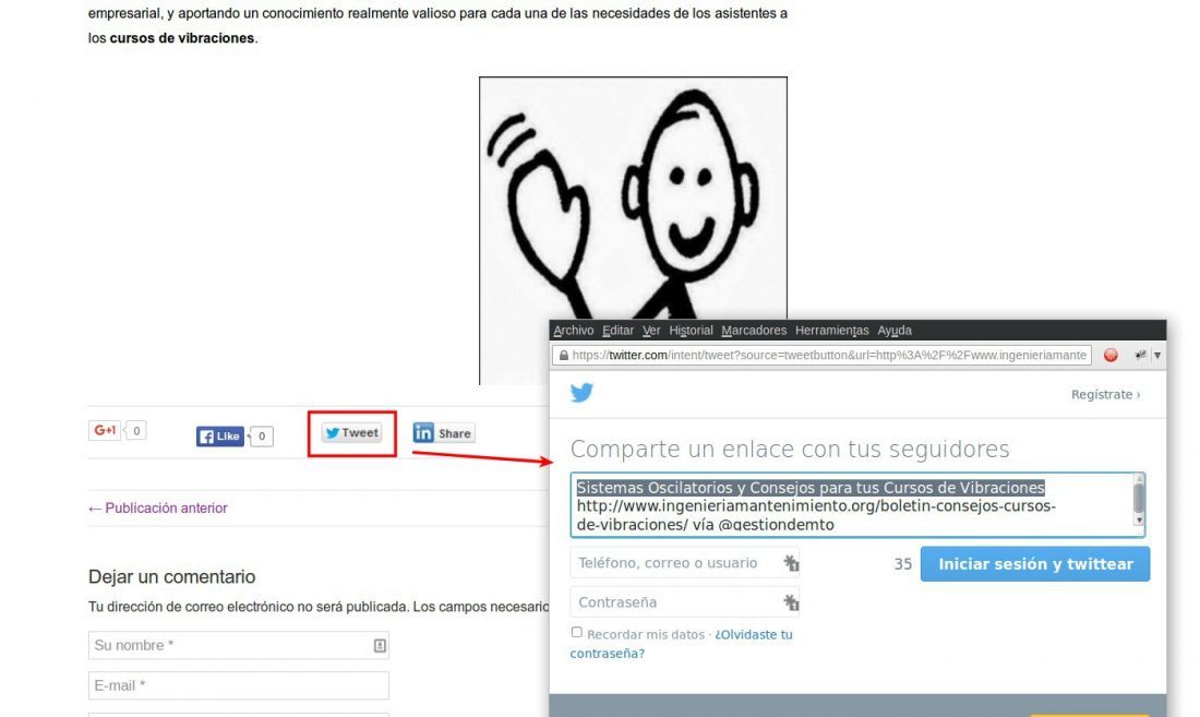

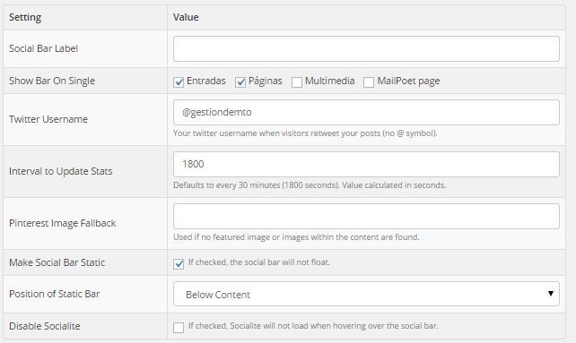

Adjunto archivos adjuntos. Como veréis aparentemente la botonera de otras redes sociales sí funciona de manera adecuada, no así la de Twitter; el otro archivo muestra la configuración del Plugin.

Hola Ruben,
Si lees bien el plugin verás que te dice lo siguiente:
> Your twitter username when visitors retweet your posts (no @ symbol).
Es decir "el usuario de Twitter debe ir sin la arroba @" y en tu captura va con la arroba, por eso no funciona.

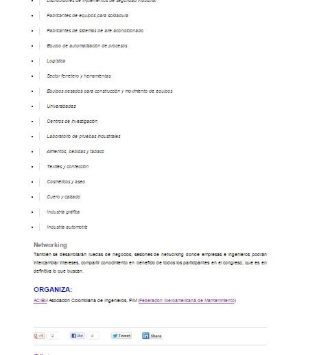

De hecho, lo que me pasa es que cada vez que entro en una entrada a través del navegador veo los tweets dejando de verlos cuando accedo una segunda vez a la URL. ¿Lo ven alguna explicación, pues además me pasa con diferentes navegadores o incluso desde el móvil? (vean los 2 archivos adjuntos tomados la primera y la segunda vez después de entrar a un determinado enlace hoy Domingo).

Hola Rubén,
Dices que no tenias puesto nada en el campo de Twitter pero en tus dos capturas iniciales pone claramente: @gestiondemto
Y en base a esa información yo te respondo y te indico que pongas el valor correcto pero sin la arroba @ ¿donde está el error por mi parte a la hora de facilitarte la información?.

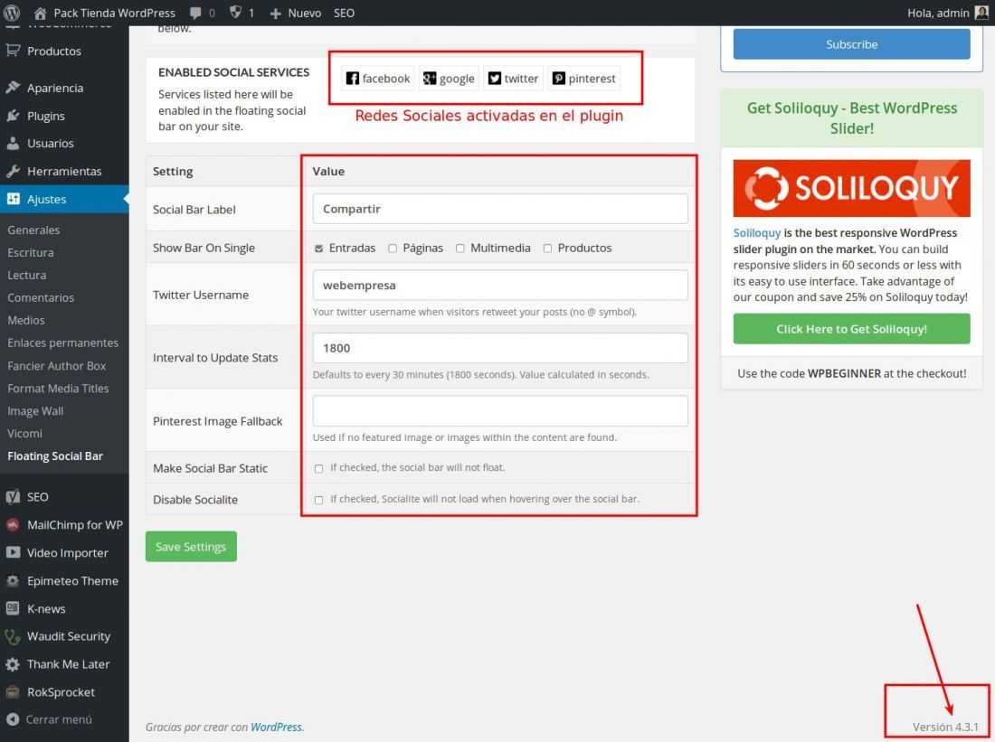

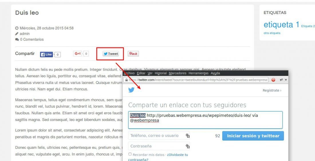

Yo lo he instalado en un pack 'demo' de Webempresa y el plugin funciona con absoluta normalidad:

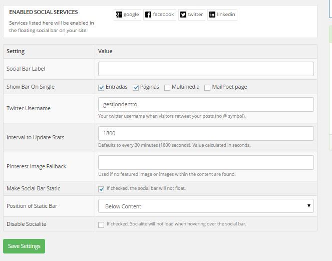

¿Puedes facilitar una captura actualizada de la configuración del plugin 'sin recortarla' donde podamos verlo todo completo?

Adjunto pantalla solicitada, pero ese no parece ser el problema.

Pero si el problema es que no me acumula los tweets en la botonera (si se han hecho 2 retweet que aparezcan ese número de interacciones). Eso afecta a que no se transmite la autoría desde la red social.
Esto parecía bastante obvio en las primeras imágenes que envié. Como os digo preciso de una actividad continua en las redes sociales, y me gustaría saber si le veis alguna solución a este problema como os dije:
- Instalar otro plugin.
- Restaurar una copia de seguridad antigua. (rogaría me indicarán especialmente esta última pues ayer yo hice una entrada y debería comenzar con su promoción).
Fijaros, la segunda entrada más reciente como tiene interacciones acumuladas en las otras redes sociales, y no en Twitter (pantallazo adjunto). Esta entrada tuvo varias interacciones la semana pasada (entre 10 o 12), número que aparecía en la barra social aportando autoría, posicionamiento y prestigio a los contenidos.
Por otro lado, si se fijan en esta entrada cuando pasan el ratón por encima del Tweet indica que Be the first one to tweet this article
