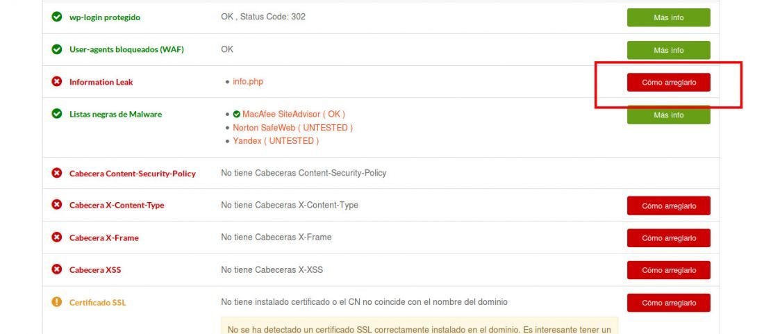

Hola!!!
Hoy he pasados varias veces la aplicacion wpdoctor,
Despues de decirme que las cabeceras
Cabecera Content-Security-Policy
Cabecera X-Content-Type
Cabecera X-Frame
No tiene Cabeceras X-Frame
Cabecera XSS
No estaban las puse, volvi a pasar y me dio ok pero fuy a eliminar los archivos de licencia, license etc..
Al pasarlo de nuevo, ahora me dice que las cabeceras no estan de nuevo (adjunto foto) http://www.awesomescreenshot.com/image/992545/971849e9ca4154b495591c3275c617ae
y me dice que elimine el archivo info.php
Que ha pasado?? las ha cogido o no las cabeceras??
Sobre el info.php antes no ponia nada, tampoco en los articulos dice eliminarlos, lo elimino??
Gracias!!

El auditor indica que podrías ocultarlo, prueba a revisar los artículos que tienen los botones de corrección.

Por lo que veo revisando el código fuente de tu web, estás usando un plugin de caché que puede estar interfiriendo.
Consulta por tickets, para que los compañeros de soporte puedan revisar lo que comentas.

Me comentan desde soporte que el problema está provocado por el plugin de seguridad que tienes en tu web (iThemes Security ), que ha bloqueado el acceso de wpdoctor.es a tu web.
Debes añadir la ip de wpdoctor que te indican por ticket, en la lista blanca del plugin para que no lo bloquee y pueda realizar la revisión sin problemas.

Hola de nuevo!
Bueno, se solucionó aquello dandole acceso en el plugin pero las cabeceras no me salen aceptadas y si estan puestas en el functions.php...
si esta ahí esta todo correcto entonces???

Hola Francisco,
Yo lo primero que haría seria deshacerme del plugin Itheme Security pues con las medidas de seguridad que implementamos actualmente en Webempresa, no es necesario duplicar esfuerzos por tu parte utilizando plugins como el citado.
Una vez lo deshabilites (o desinstales, según prefieras) verificaría si el archivo /home/alegrefrancisco/public_html/masquefuerte.es/.htaccess queda más limpio y luego me centraría en que al principio de dicho archivo (y no en functions.php) aparezcan las cabeceras:
## Cabecera X-Frame-Options para mejorar la seguridad
Header always append X-Frame-Options SAMEORIGIN
# Tell the browser to attempt the HTTPS version first
Header add Strict-Transport-Security "max-age=157680000"
## Cabecera X-XSS-Protection para evitar ataques XSS en IE y Chrome
Header set X-XSS-Protection "1; mode=block"
## Cabecera X-Content-Type-Options para evitar que se carguen hojas de estilo o scripts maliciosos
Header set X-Content-Type-Options "nosniff"
# Disable server signature
Header set ServerSignature "Off"
Header set ServerTokens "Prod"
# Control Cross-Domain Policies
Header set X-Permitted-Cross-Domain-Policies "master-only"
# Cabecera Content-Security-Policy
Header set X-Content-Security-Policy "allow 'self';"

El motivo de poner ithemes securiti es por que me lo recomendaron awui tambien... además incluye opciones que desde wpdoctor indica tambien mas que nada por que no soy muy experto para toquitear htacces y cambiar de nombre wp-admin y alguna carpeta mas...
Que seria añadir eso en htacces y ya esta??

No, si ya tienes añadidas las cabeceras en el functions.php no sería necesario.
Sin embargo podrías evaluar eliminar el código de cabeceras añadidas en el functions.php y en su lugar añadirlas directamente en el .htaccess tal como te indicó Alejo

En resumidas cuentas sería,
Quitar el código de funciona.PHP y añadir ese código al principio del htacces por ejemplo desde el editor del Yoast y desactivar ithemes??

HOla
Pues si ya tienes el código en functions.php lo único que sería para comprobar correctamente sería que desactives ithemes
Lo otro es que en lugar de poner el código en functions.php coloques un código similar pero en .htaccess y probar si te funciona sin desactivar ithemes en wpdoctor
En cualquiera de los casos es para que lo compruebes en wpdoctor.
