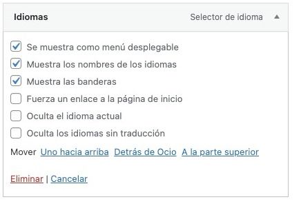

Hola Adolfo.
Veo que estas añadiendo el conmutador de idiomas como un enlace mas de menu.
.- Accede a menús y elimina lso enlaces que tienes paar lso idiomas.

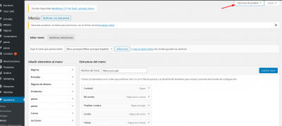

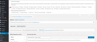

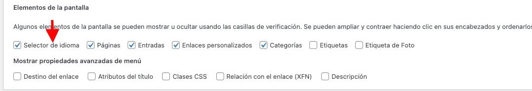

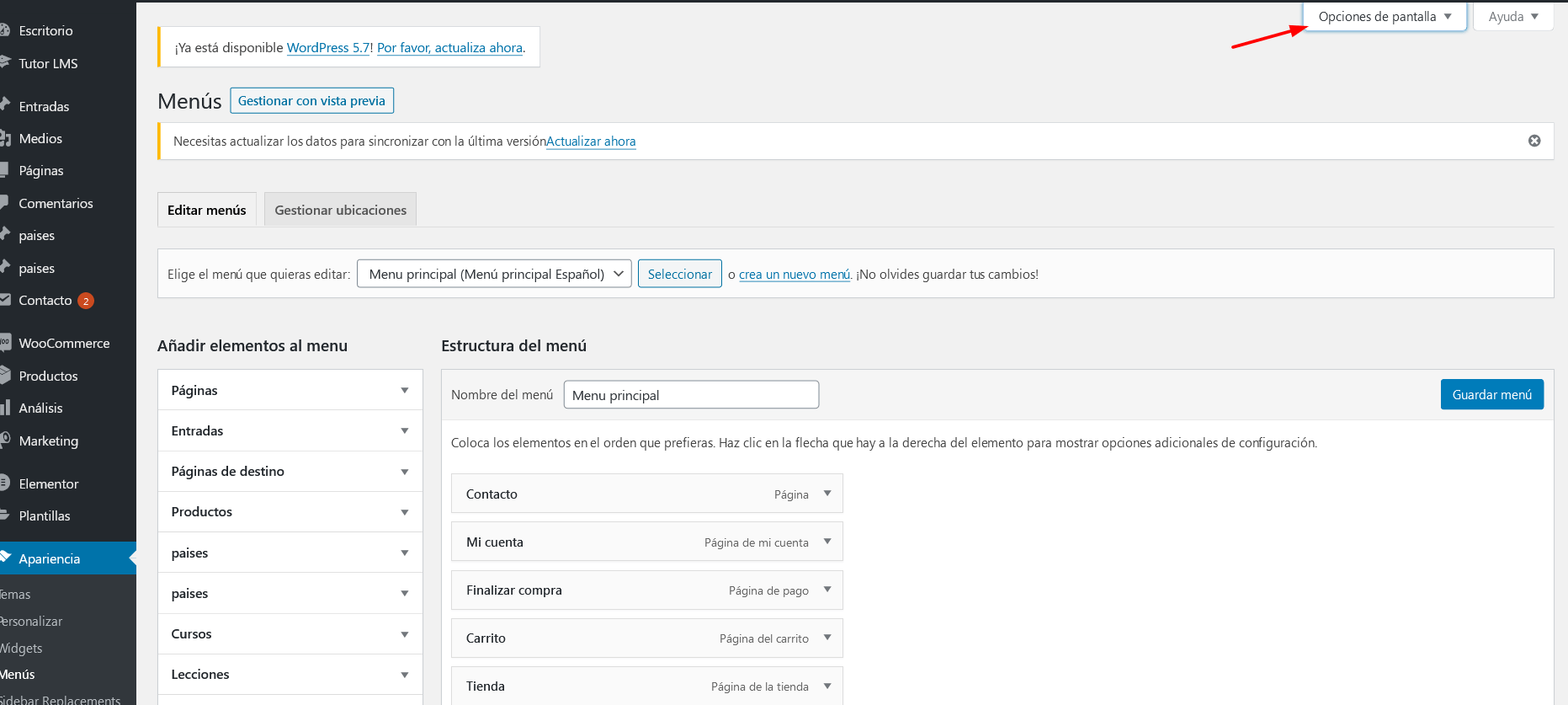

.- Selecciona " Opciones de pantalla " que veras en la parte superior derecha
screenshot mary52.webempresa.eu 2021.03.23 12 53 25
.- Selecciona " Selector de Idiomas "
screenshot mary52.webempresa.eu 2021.03.23 12 54 49
Veras que aparece un nuevo elemento " Selector de idiomas " para añadirlo al menu.
.- Añade " Selector de idiomas " al menu
screenshot mary52.webempresa.eu 2021.03.23 12 55 33

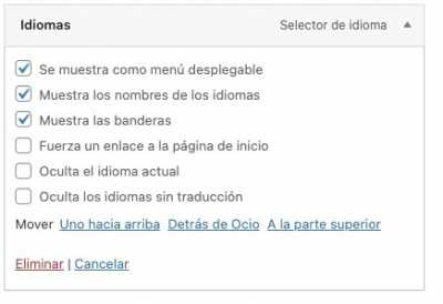

 .- Edita el elemento y selecciona " Se muestra como menú desplegable, Muestra las banderas y Muestra los nombres de los idiomas "
screenshot mary52.webempresa.eu 2021.03.23 13 03 05
Guarda el menu y revisa lso resultados.
screenshot mary52.webempresa.eu 2021.03.23 12 53 25screenshot mary52.webempresa.eu 2021.03.23 12 53 25
screenshot mary52.webempresa.eu 2021.03.23 12 54 49screenshot mary52.webempresa.eu 2021.03.23 12 54 49

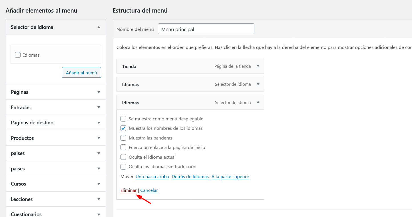

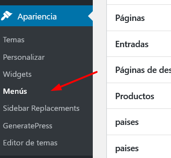

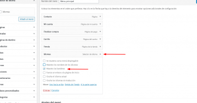

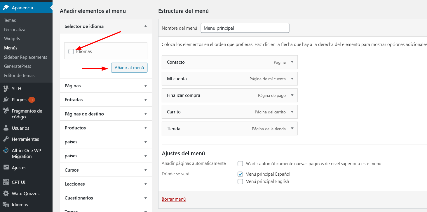

Hola Adolfo,

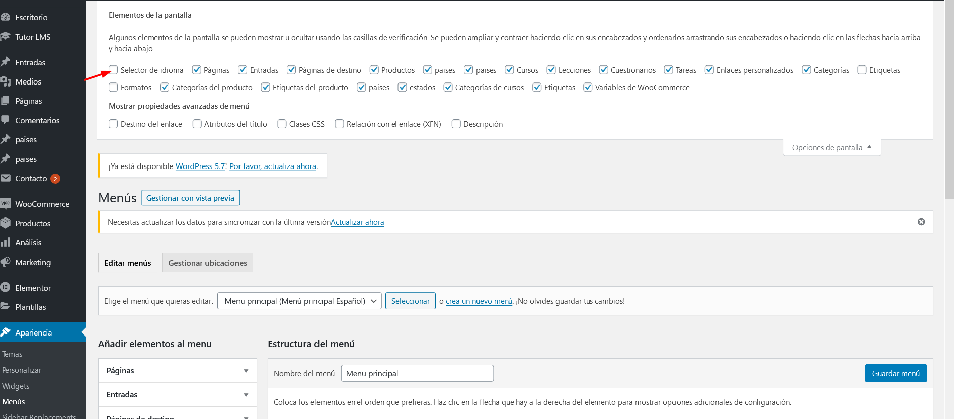

Entiendo, intenta nuevamente realizar los cambios en el menú para ello

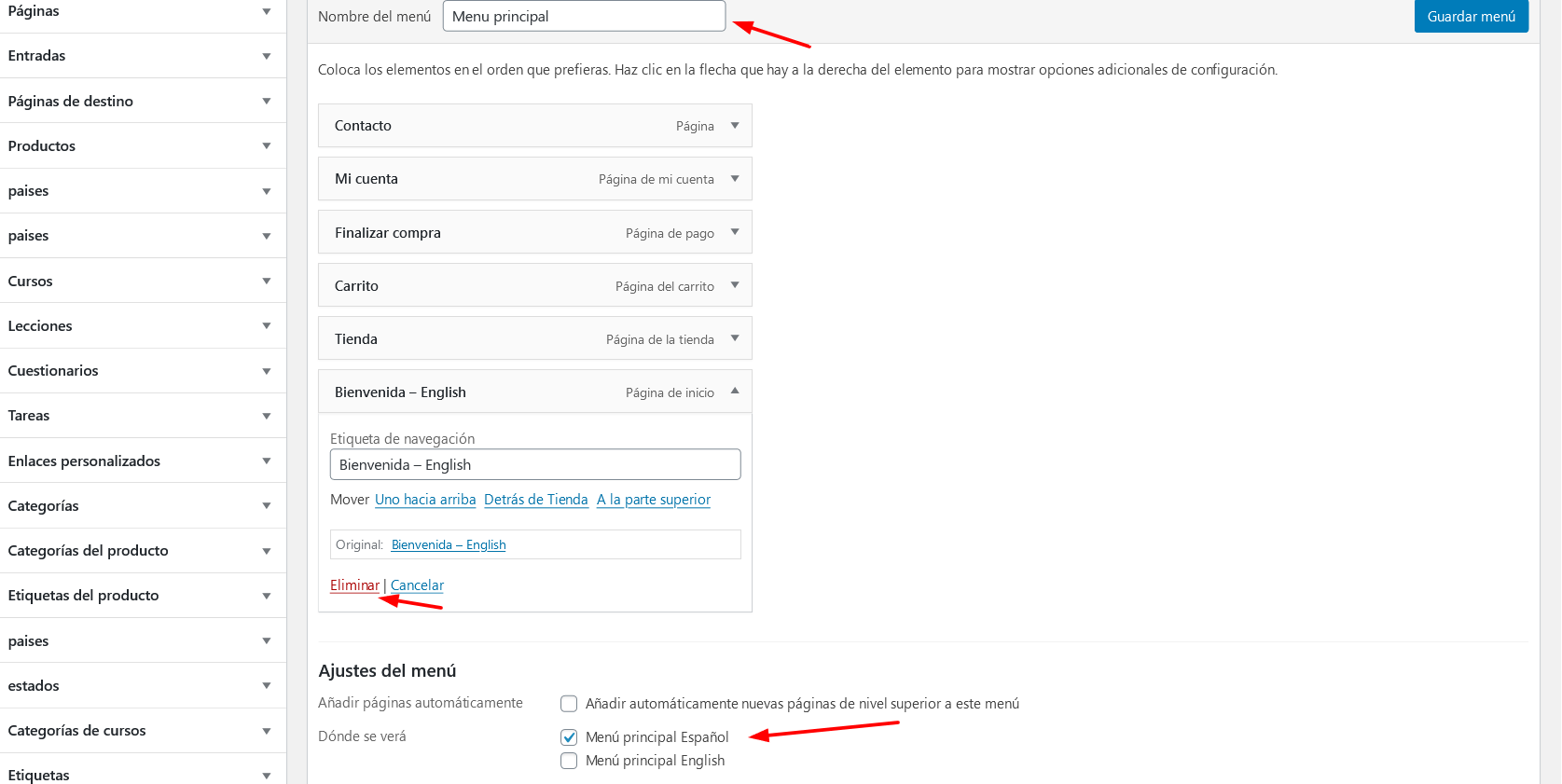

1.- Ingresa al apartado Apariencia -> Menú selecciona tu menú principal en español y elimina los elementos que tienes añadidos con el nombre de INICIO – Français y INICIO – English
Screenshot(5)
Screenshot(5)

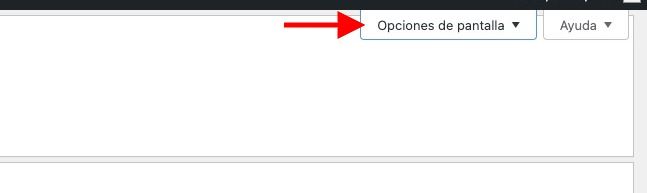

2.- En la parte superior de esta misma pantalla pulsa en la opción que indica opciones de pantalla y marca la opción seleccionar idiomas
Screenshot(5)
Screenshot(5)
Esto activara una nueva opción en las opciones para añadir en tu menú.

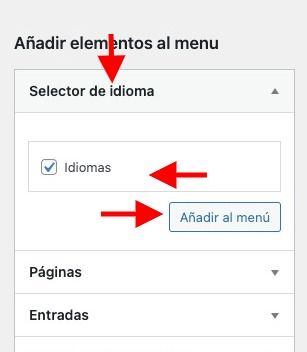

3.- En la nueva opción activa de selector de idioma pulsa idiomas y añádelo a tu menú
Screenshot(5)
4.- Veras que ahora tienes un nuevo elemento en tu menú llamado idioma, despliega para configurar y seleccionar Muestra las banderas
Screenshot(5)
5.- Guarda los cambios y comprueba ahora en tu menú principal solo se muestren las banderas correspondiente a cada idioma
Screenshot(5)
Screenshot(5)
Verifica si con esto logras mostrar solamente las bandera en tu sitio web

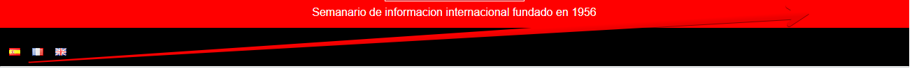

gracias por todo vuestro apoyo. De momento ya no aparecen los textos que ocupaban dos lineas de idiomas y salen las banderas

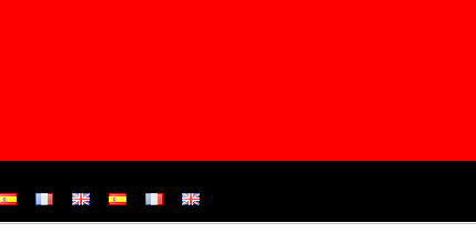

Sin embargo, las banderas aparecen repetidas y formando una nueva barra debajo de la cabecera ocupando un espacio antes de la
primera entrada de la portada. Podria ponerse las banderas sin duplicarlas y dentro de la cabecera sin formar una barra fuera de esta?
POr ejemplo, en el margen defrecho de la cabecera
mis disculpas por todas mis preguntas .  adolfo

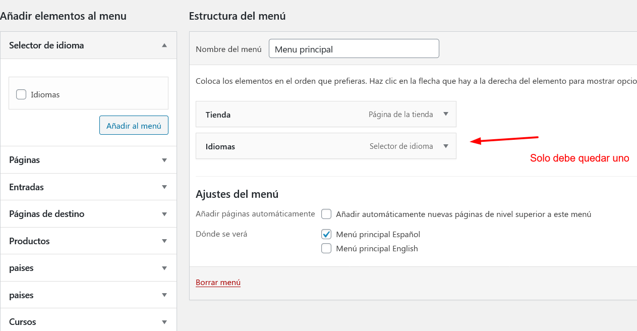

Respondido : 25/03/2021 4:36 pm

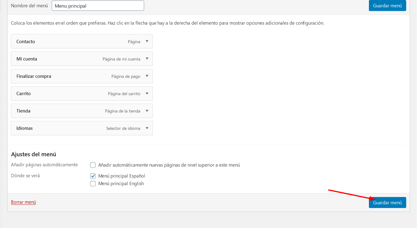

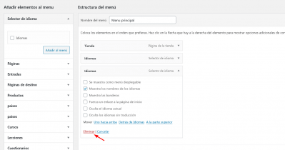

Hola Adolfo,

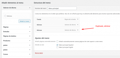

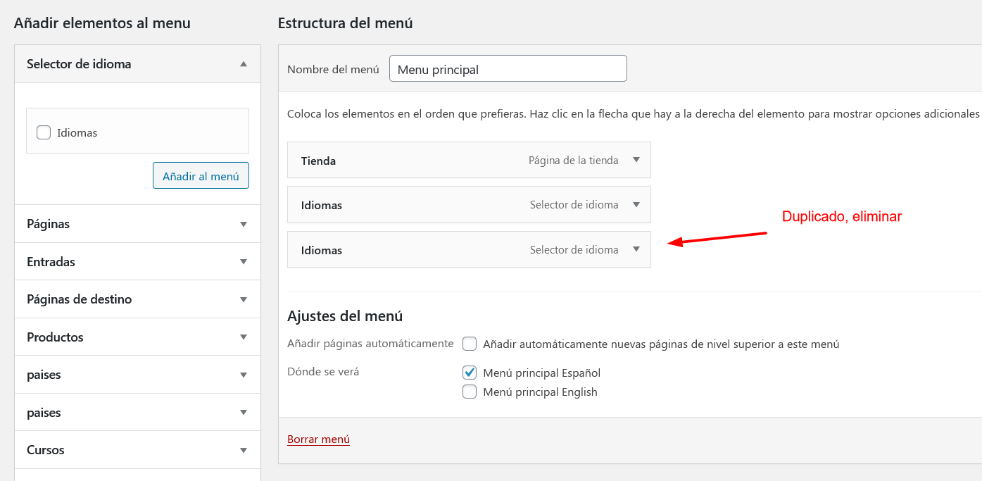

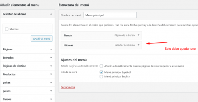

Es como si tuvieras el selector de idiomas añadido dos veces en el menú, comprueba lo siguiente ingresa al menú donde estas añadiendo los idiomas y verifica solo tengas añadido un selector de idiomas, si tienes dos elimina uno y guarda los cambios.
Comprueba si con ello ya solo ves un grupo de banderas
Screenshot(5)
Screenshot(5)
Screenshot(5)
Respondido : 25/03/2021 4:57 pm
Respuestas: 958
Prominent Member
Si, se arregló el duplicvado de bandefras eliminando un menu como me aconsejaste
Ahora, me faltaba poner estas banderasl si es posibe dentro de la cabecera en el margen derecho y así suprimr esta barra negra
que baja los contenidos de la portada de la web. Os envio captura de pantalla  señalando este problema que comento.

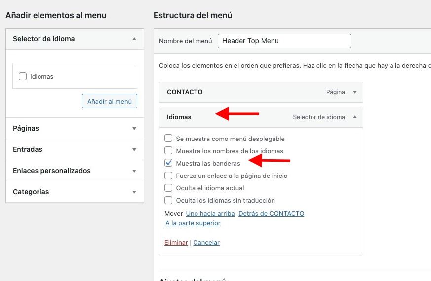

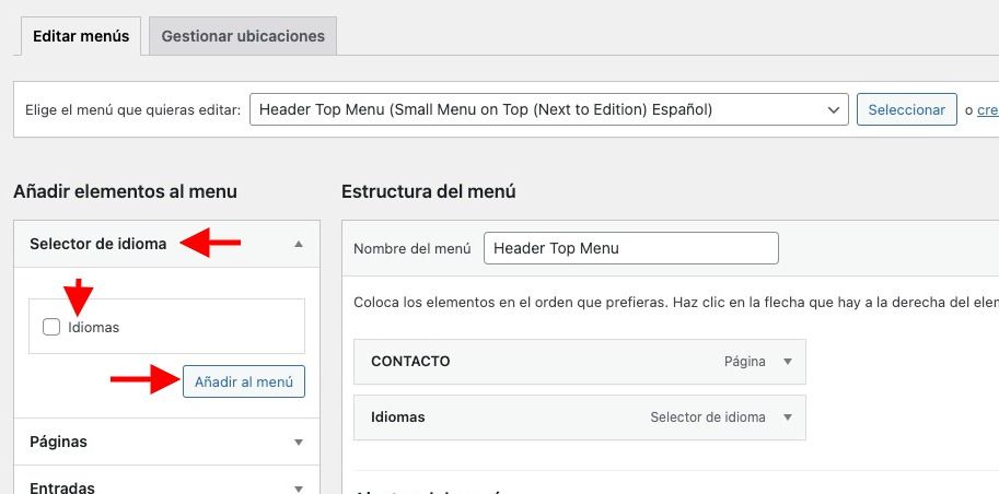

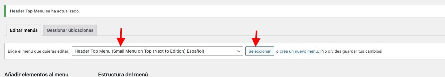

Hola Adolfo.
:- Accede apariencia -> menus.
.- Selecciona el menu " Header Top Menu "
screenshot mary52.webempresa.eu 2021.03.28 16 34 16
.- Añade el selector de idiomas a ese menu:
screenshot mary52.webempresa.eu 2021.03.28 16 35 56
.- Despliega las opciones del selector de idiomas y marca la opción de mostrar las banderas:
screenshot mary52.webempresa.eu 2021.03.28 16 38 12
.- Guarda lso cambios del menu y revisa si se muestra en la parte superior de la web.
Respondido : 28/03/2021 2:44 pm

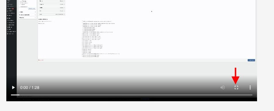

He seguido tus instrucciones hasta el video que lo veo mjy pequeño para leerlo
como puedo leer este video?
gracias
adolfo

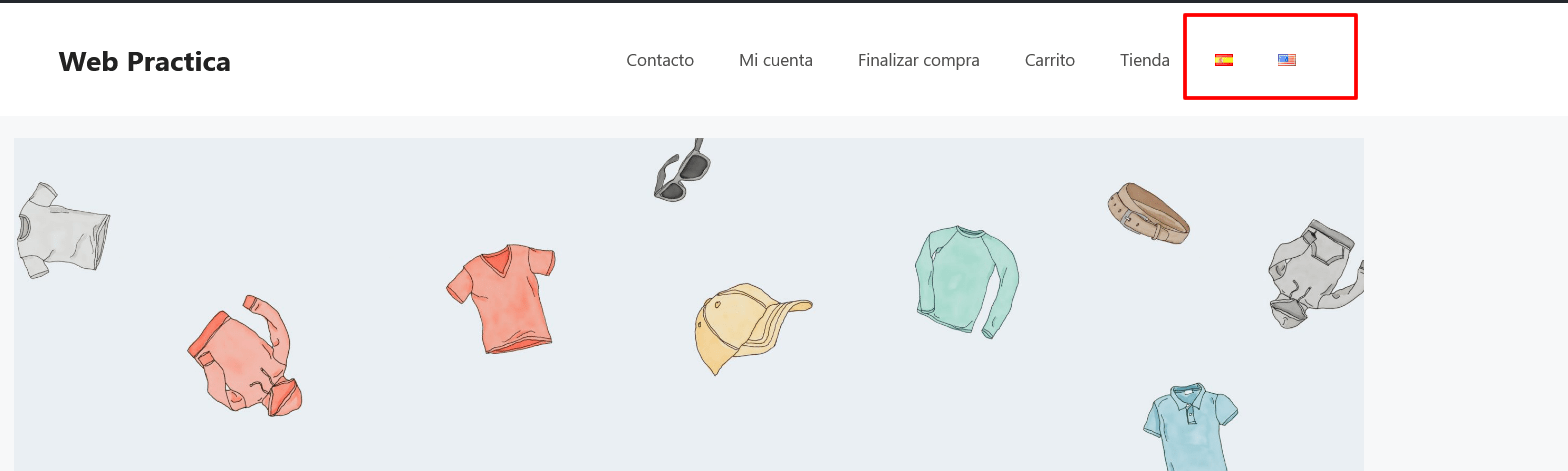

Respondido : 29/03/2021 6:55 am
Hola Adolfo.
Pulsa en el icono de aumentar;
screenshot www.webempresa.com 2021.03.29 10 22 11

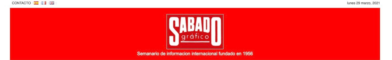

Veo que ya se muestran el parte superior:
screenshot www.sabadografico.net 2021.03.29 10 24 35

Ya habia puesto la pantalla completa pero como aumento las letras para leer? Estan borrosas
Sin embargo, todavia esa barra negra donde estaban las banderas sigue debajo de la cabecera
No puedo suprimirla? Disculpa las molestias
