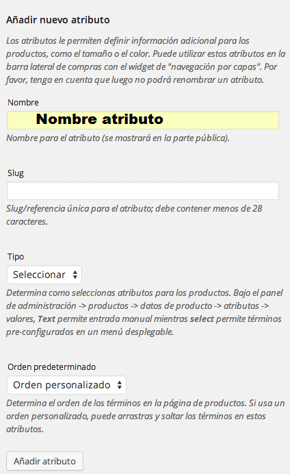

Para poder asignar atributos a un producto en WooCommerce, lo primero que hay que hacer es crear dicho atributo, para hacer esto hay que ir a “Productos => Atributos“, darle un nombre al atributo y por último hacer clic en “Añadir atributo“.

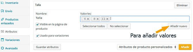

Ahora hay que definir las opciones que hay disponibles para ese producto en concreto. Esto se hace clicando en “Añadir nuevo” e introduciendo el número productos que quieres. Hay que repetir el proceso por cada cantidad que se quiera añadir. Después se marcan las casillas “Visible en la página de producto” y “Usado para variaciones” y por último hay que hacer clic en “Guardar atributos“.

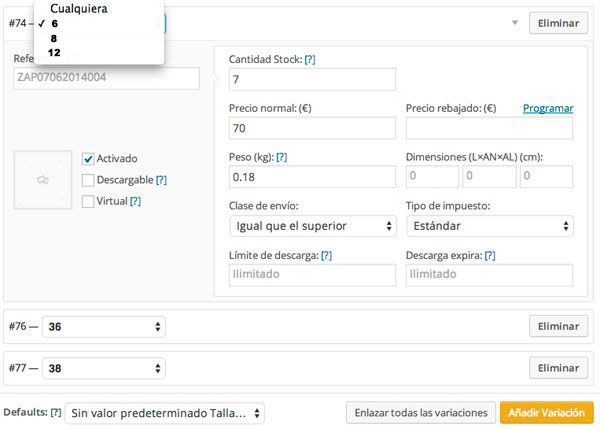

Para que el cliente pueda elegir el producto usando el atributo que hemos definido, hay que crear variaciones para cada pack. Esto se hace entrando a la pestaña “Variaciones” y haciendo clic en “Añadir variación“.
Ahora hay que rellenar los campos que se muestran: stock, precio, peso, etc. Puedes configurar diferentes precios para diferentes packs. Cuando se haya completado toda la información, hay que indicar a qué pack corresponde esos datos. De nuevo hay que repetir el proceso para cada uno.

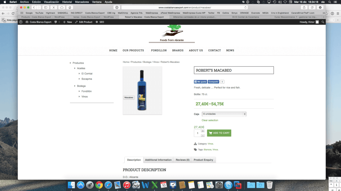

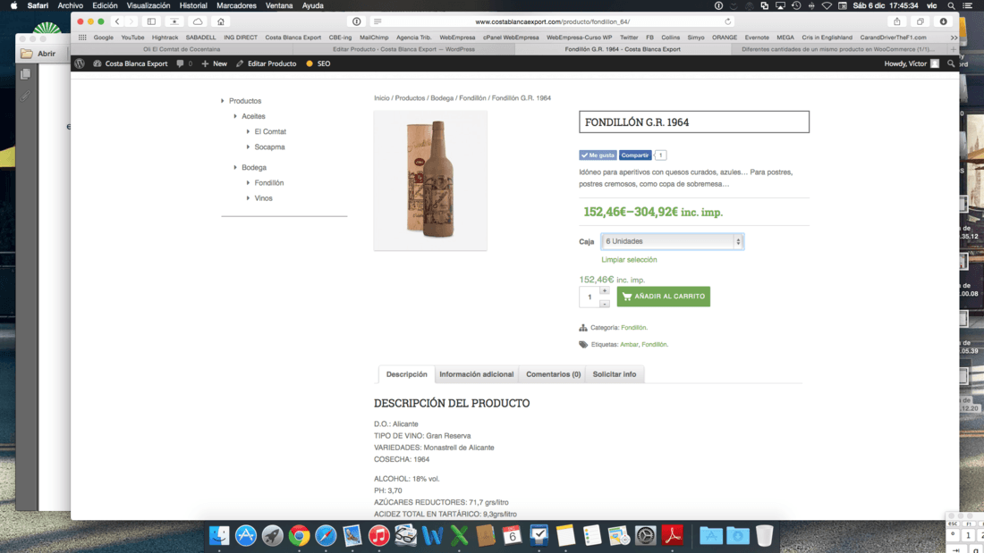

También me interesaría que no mostrara el rango de precios. (adjunto imagen).

Pero me sigue mostrando el rango de precios. Adjunto imagen.
