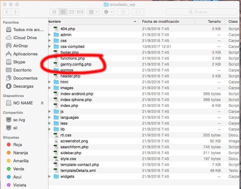

Cuando realice el clon, instale un Wordpress básico y coloque en tema el doc encalado.zip. Ahora lo abro, lo descomprimi y veo que tiene el Gantry. Te lo adjunto.
Algo estoy haciendo mal.

Lo que debes instalar es el QuickStart a través del plugin WP all in on Migration, entiendo que lo que has realizado es instalar sólo el theme.

Otra opción es instalar wordpress e instalar el Framework de gantry
-> http://gantry.org/downloads
Tienes que descargarte la versión 4
Una vez instalado podrás instalar el paquete de la plantilla que te pasaron desde soporte.

Instale en el Wordpress básico, el Gantry, la versión que me indicaste y luego subi el tema Encelado que me habían mandado, pero no sigue viéndose la plantilla encelado bien. Al menos no me tira error, pero debe faltar algo más.
