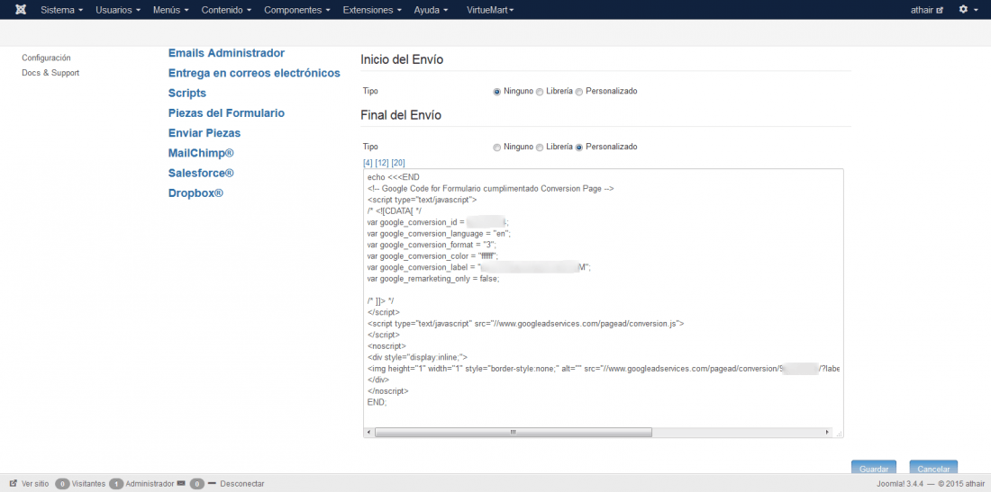

Envíanos una captura de pantalla donde podamos ver cómo tienes configurada esta pantalla en la actualidad, ya que has adjuntado tiene el código de inserción que no era correcto.

Micky
Respuestas: 202
Sí, no era correcto porque era la prueba que hice con el anterior código. La última prueba la he hecho con el código OK. No obstante te la envío en 3 minutos.
Respondido : 07/10/2015 3:29 pm
Micky
Respuestas: 202
Así es como he pegado el código en el campo personalizado de Final del Envío:
echo <<<END
END;
Respondido : 07/10/2015 3:34 pm

Es posible que el error esté en el propio código de conversión que estás añadiendo. En él elimina el código /* <![CDATA[ */ y /* ]]> */ y prueba de nuevo.
