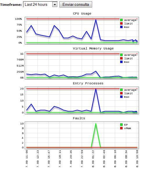

El problema sigue. Acabo de ver en cPanel el uso de recursos de la web las últimas 24 horas, de 8 a 8. Os lo adjunto. Al final hay un descenso, porque a esas horas no hay nadie conectado, pero ahora que empieza el día tengo miedo a sobrepasar el límite de recursos.
No sé qué más puedo hacer.

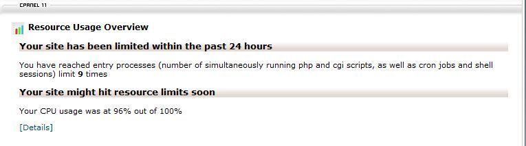

Respondido : 07/09/2012 10:37 pm
 STJO
Respuestas: 74
Hola Jhon:
Lo que me preocupa es que cuando entro en cPanel me encuentro a veces con lo que podéis ver en el archivo cpanel1 que os adjunto en este mensaje.
Y las gráficas de las últimas 24 horas las podéis ver en el archivo cpanel2.
No es sólo el uso de la CPU, son picos raros que no deberían ocurrir.
Es una web de un colegio y ahora tiene pocas visitas porque las clases aún no han empezado, pero dentro de poco tendremos una media de 300 visitas diarias.
Si estos picos se producen por unas decenas de visitas ¿qué nos pasará entonces?
Desactivaré todos los componentes que no esté usando y seguiré monitorizando, pero hay algo que no funciona bien y no sé qué es; esto no me parece un uso normal de recursos y tengo miedo de que la web se caiga...
Gracias por vuestra ayuda.
