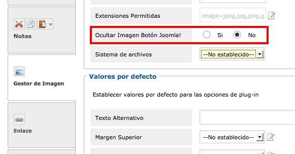

En la opcion de navegacion de archivos verifica si tienes activa la opcion de subir ficheros:
Sobre la opción del árbol no debería mostrarse si definiste una ruta, puedes adjuntarnos una captura para verificarlo.

mi versión del JCE es al 2.3.2.1

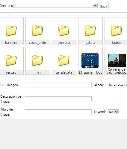

No veo el mismo parámetro para ocultar que tú:
Adjunto un pantallazo en el que se ve el árbol de carpetas si haces clic en el botón Imagen de la parte inferior del editor... Esa imagen, como ves, no muestra el control de Examinar para adjuntar imágenes desde local; y muestra todas las carpetas que hay bajo images

Hola María,
Actualiza JCE "desde el componente" a la versión estable 2.3.2.3 y verifica si te aparece el parámetro "ocultar".

acabo de actualizar y sigue sin aparecer ese parámetro...

Hola María,
Efectivamente confirmo que en la 2.3.2.4 no aparece esa opción en los perfiles de JCE.

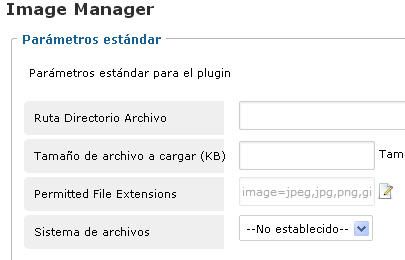

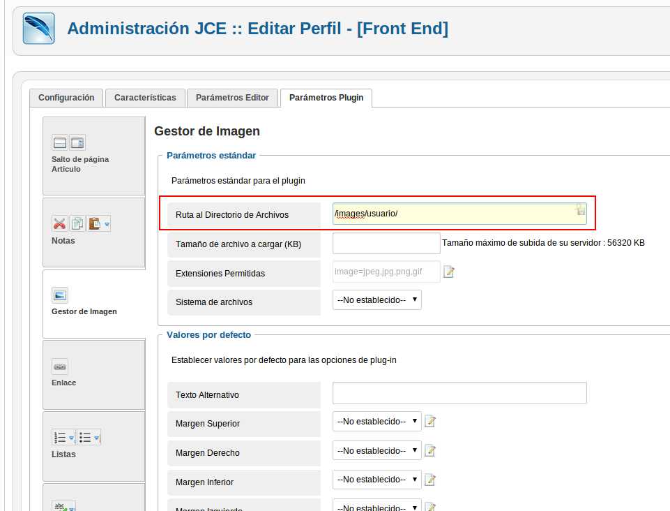

¿Que ruta tienes establecida en el perfil que has creado en JCE, en Parámetros plugins, Parámetros estándar, Ruta al Directorio de Archivos?
Teóricamente estableciendo aquí, para el perfil concreto, la ruta, no deberían ver el árbol hacia atrás.
Respondido : 27/04/2013 7:31 pm

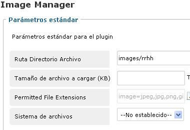

Respuestas: 574
tengo la ruta images/rrhh, donde esa carpeta es en la que me interesa que dejen todas las imagenes en caso de que quieran subirlas con los articulos.

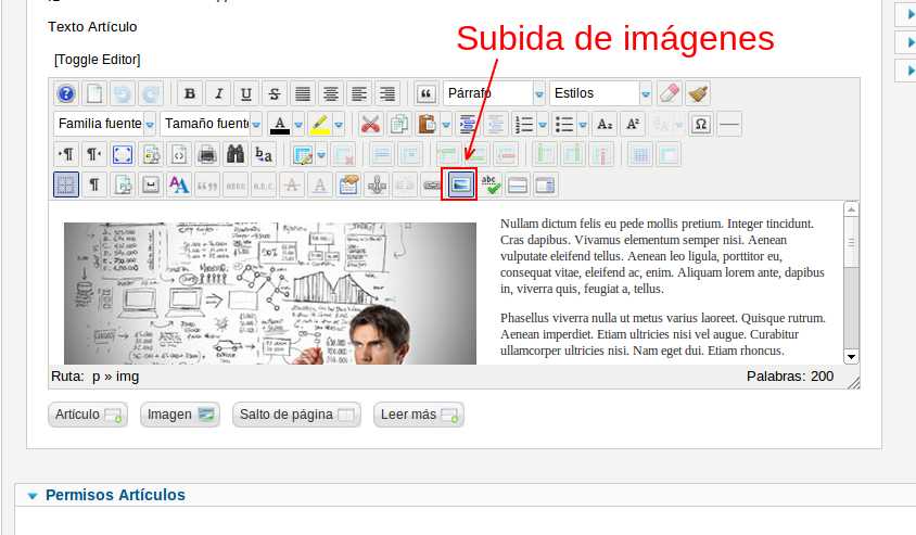

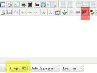

Adjunto una imagen del editor, porque creo que a lo mejor estamos hablando de dos cosas:
El icono sombreado a rojo me da la impresión de que es el que estamos configurando con los posts anteriores. Ese sí que funciona bien, sólo veo la carpeta images/rrhh al loguearme con ese perfil. En la sombreada en amarillo es en la que el perfil ve todo el arbol (es una de la imágenes que adjunté anteriormente). Además, no sólo ve todo el árbol, tampoco se visualiza el control examinar para subir imágenes desde local, con lo cual, el usuario no podría subir imágenes en sus artículos....

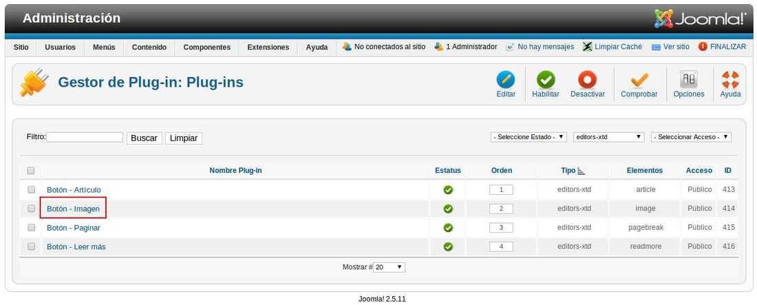

Entiendo entonces que el marcado en rojo está OK y nos olvidamos de el y el que está marcado en amarillo es el que no quieres que se muestre o ¿que tenga otro comportamiento?
Este botón "Imagen" lo gestiones desde el Gestor de Plugins donde puedes "habilitarlo" o "deshabilitarlo" nada más.
Respondido : 28/04/2013 1:07 am

Efectivamente Luís, estoy hablando de este último botón Imagenes. Los problemas que encuentro son dos:
1)Al hacer clic en el botón Imagen de la parte inferior del editor, esto no se me comporta bien, porque veo todo el árbol de carpetas con imágenes.
2)Por otro lado, no tengo la opción examinar para subir archivos desde mi local.

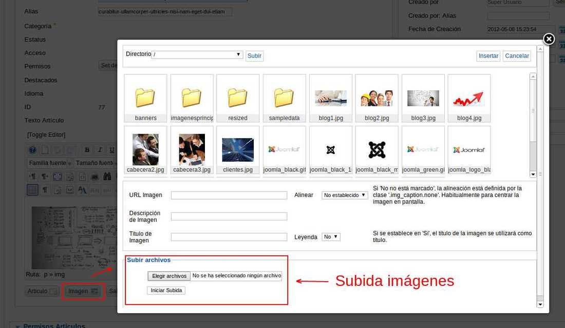

Hola María,

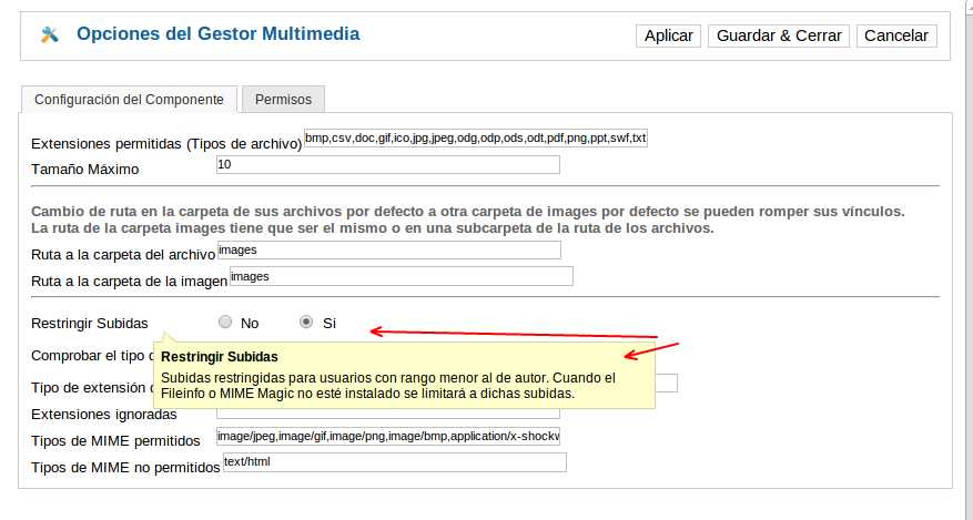

Subir archivos desde "local" a tu Hosting, mediante JCE desde el addon del JCEManager incorporado en el editor:
Y desde el plugin "Imagen" (inferior) si lo tienes habilitado en los "Parámetros" del Gestor Multimedia de Joomla:
Respondido : 28/04/2013 1:01 pm
Respuestas: 574
Hola Luís,
la última pantalla veo que es la de las opciones del Gestor multimedia. Y veo que, para que aparezca el control de examinar archivos para subirlos, hay que ser por lo menos Autor. El perfil de usuario con el que estoy trabajando no pertenece al grupo Autores. Pertenece a un nuevo grupo que sólo puede trabajar con una categoría en particular. Para esta categoría puede crear artículos, editarlos y publicarlos. Si meto al perfil en el grupo Autores no me vale, porque se le mostrarían todas las categorías. No sé entonces resolver mis 2 problemas, para este nuevo perfil, que crea correctametne nuevos artículos y los publica, no puede subir imágenes a una ruta que yo le asigno por defecto y, además, ve todas las carpetas de imágenes...
