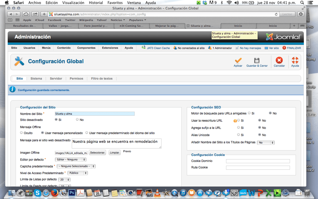

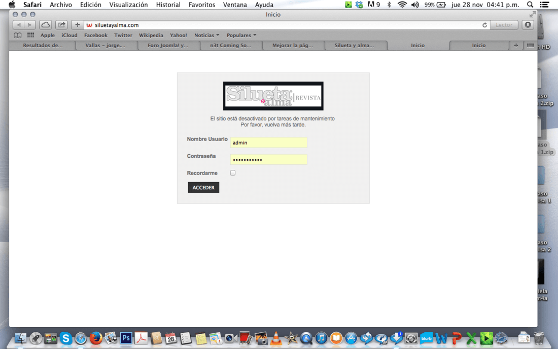

Mira Luis, me fui por la vía convencional (sin trabajar con la opción de Jhon e inserte una imagen (adjunto banner) con la configuración que te muestro en los pantallazos y se ve desproporcionada.
Que tamaño debe tener la imagen o qué es lo que debo modificar.
Ayuda por favor.
Respondido : 28/11/2013 10:15 pm

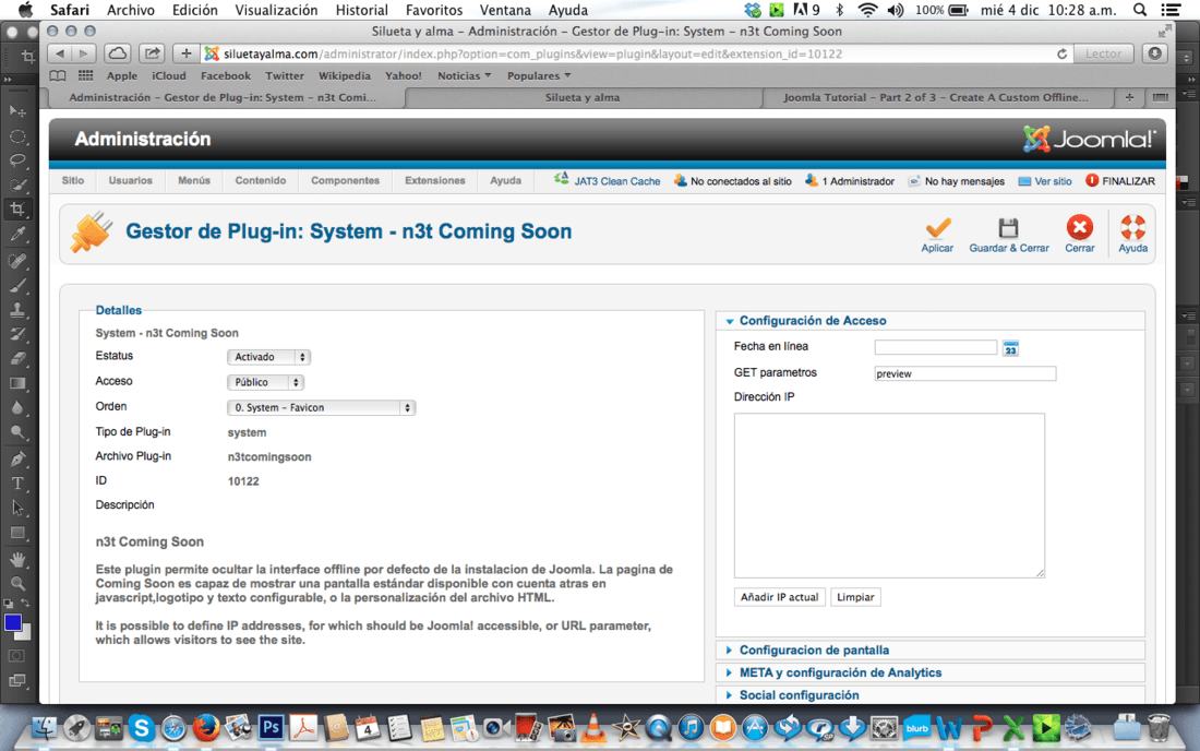

Jorge
Respuestas: 478

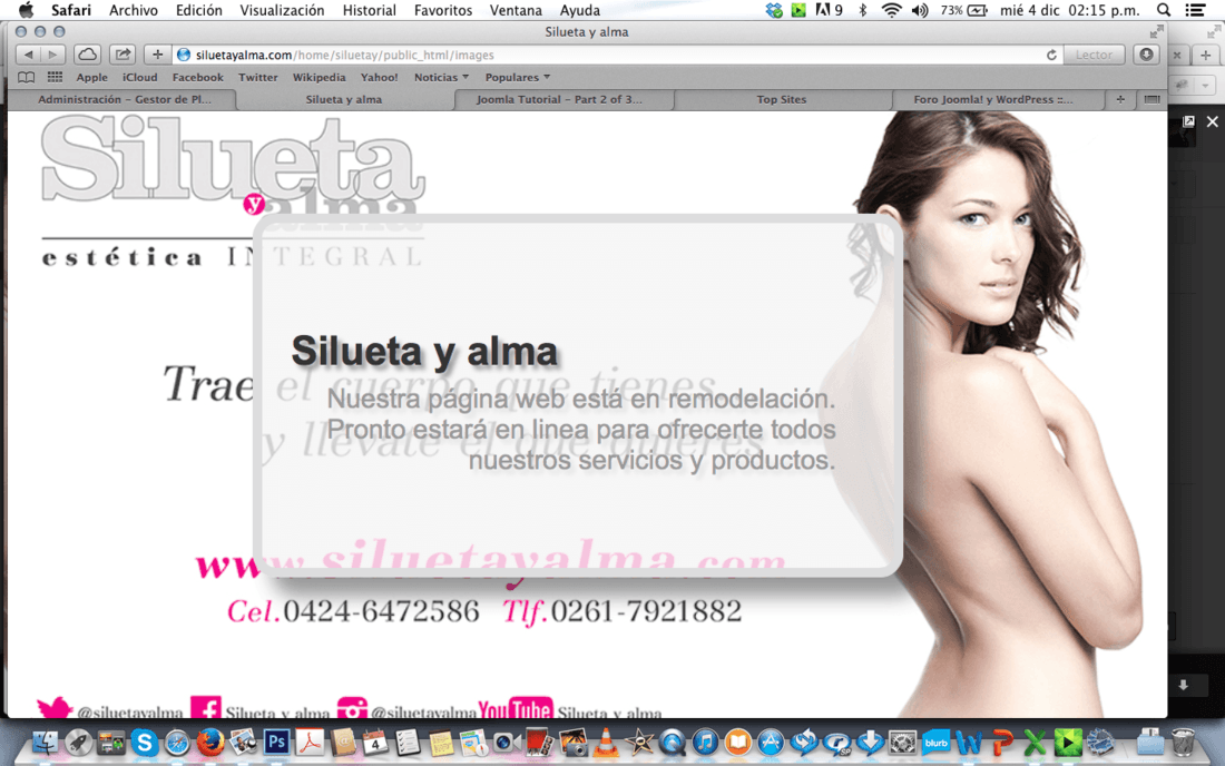

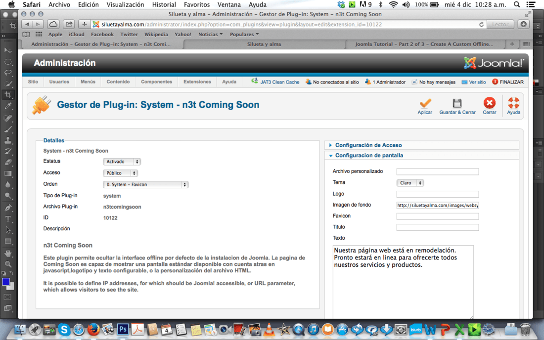

Hola Johnny. Ya instalé el plugin que me recomendaste. Por favor ayúdame a configurarlo, ya que sale una imagen antes del fondo que instalé que no se como eliminar.
www.siluetayalma.com
Adjunto capturas de la configuración y del aspecto de la pantalla.
Respondido : 04/12/2013 7:47 pm
Hola Jorge
Una opcíon que tienes es quitar el fondo transparente del popup
Por ejemplo ubica el siguiente archivo :
/media/plg_n3tcomingsoon/css/light.css
Agrega el siguiente código :
#soonWrapper{
	background:white!important;
Respondido : 04/12/2013 8:07 pm

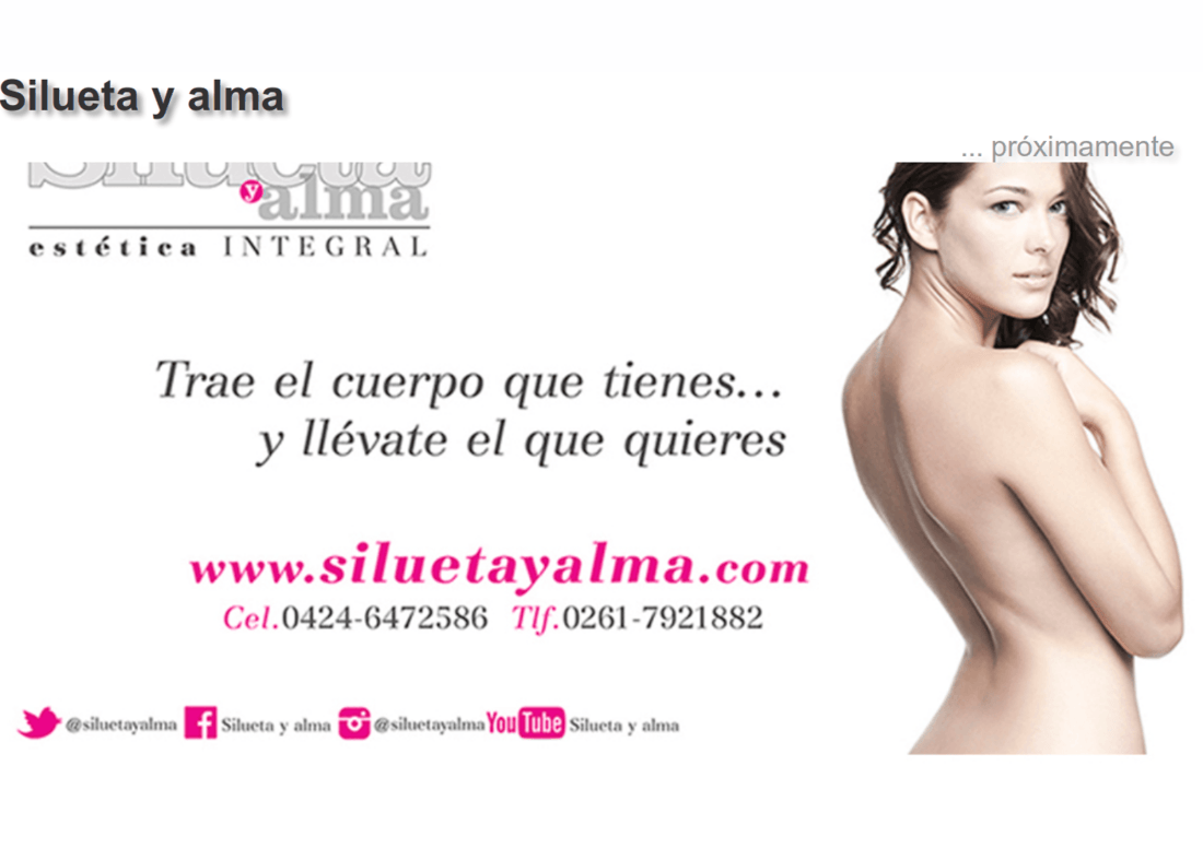

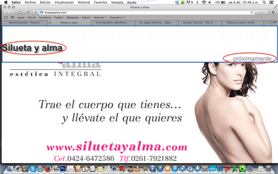

Jorge
Respuestas: 478

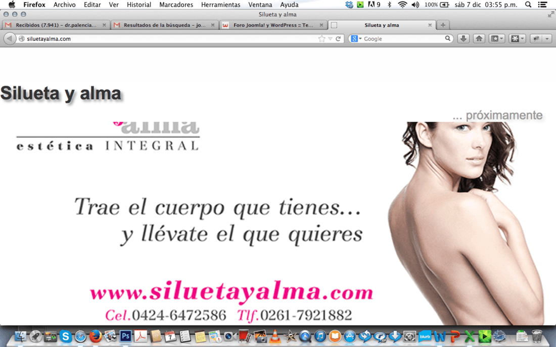

Hola Jhon. Muchas gracias. Ya estamos más cerca.
Ahora por favor indícame como hacer para ocultar los elementos que siguen mostrandose (Silueta y alma, ...proximamente, y la banda blanca de fondo en la parte superior). No quiero que se muestre nada en absoluto, solo que se muestre mi banner.

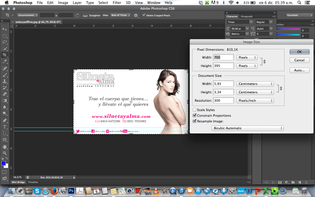

Otra cosa, he ajustado el tamaño del banner en dos oportunidades y sigue teniendo el mismo aspecto. He borrado cache en el backend y en los navegadores y sigue igual.
Por favor bríndame esas dos ayudas y terminamos.
Gracias de antemano. adjunto capturas.

Jorge
Respuestas: 478
Hola Luis. Disculpa, creo que no expresé adecuadamente mi consulta... No necesito soporte para Photoshop. Yo estoy disminuyendo de tamaño el banner, el asunto es que al parecer no se actualiza.
Estoy usando el pluggin que me recomendó Johnny Herdia.
En la imagen de captura que adjunté se ve una barra blanca con el nombre (Silueta y alma) y la palabra "... próximamente". Yo no deseo que se vean ninguno de esos tres elementos.
Por favor, fíjate en los mensajes anteriores y te agradezco tu paciencia en ayudarme.

HOla Jorge
Supongo que esta pantalla estará temporalmente, entonces agrega también temporalmente los siguietnes estilos CSS
.background-image{
    margin:auto;
    position:static!important;
.background-image img{
    width:auto!important;
    height:auto!important;
    display:block;
En el archivo light.css del pluging, lo encuentras en : /media/plg_n3tcommingsoon/css

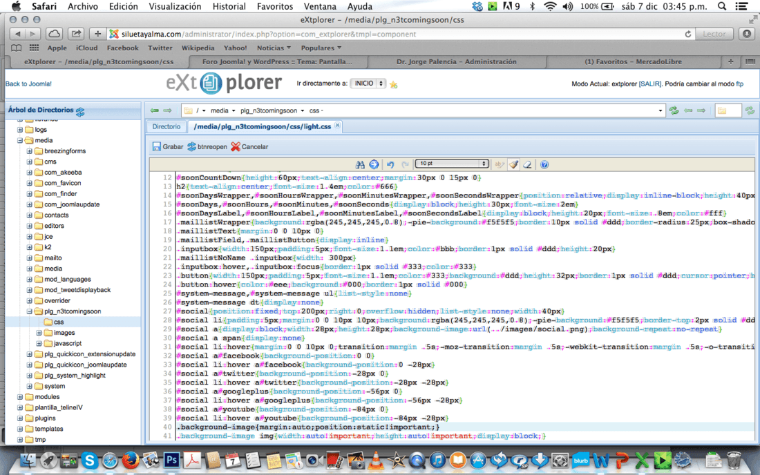

Jorge
Respuestas: 478
Muchas gracias Jhon. Puedes indicarme por favor en cuales líneas del light.ccs debo realizar esos cambios??? porque no consigo nada parecido.
Respondido : 07/12/2013 4:36 pm
Hola Jorge,
Inserta las lineas que te indico Jhon al final del fichero.
Respondido : 07/12/2013 5:06 pm

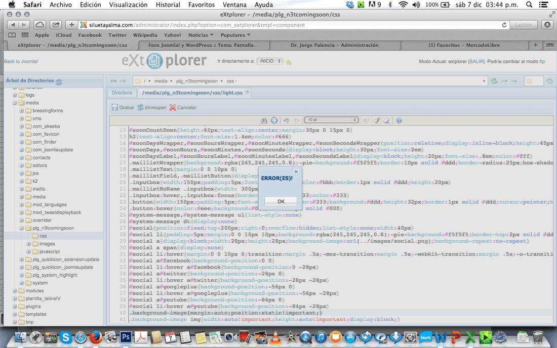

Jorge
Respuestas: 478
Hola Jhonny. Hice lo que me indicaste pero lanza un error y no se modifica la web.
Adjunto capturas.
Respondido : 07/12/2013 9:38 pm
