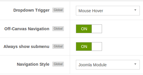

Vete a Extensiones->Gestor de plantillas y edita las plantillas Onepage que tengas. Una vez dentro, pulsa en la pestaña Navigation y verifica que tengas una configuración como la siguiente:

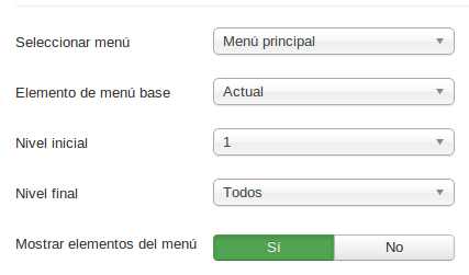

Luego vete a Extensiones->Gestor de módulos y edita el módulo "Menú principal" situado en la posición mainnav. Verifica que tienes una configuración como esta:

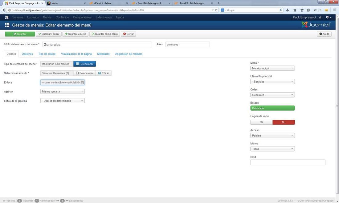

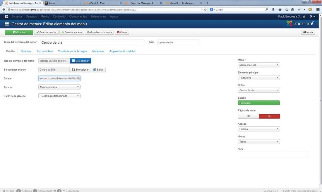

2. los submenús "generales" y "centro de día" no enlazan con los artículos. Envío adjunto

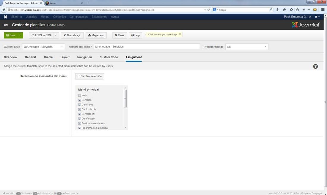

Esto ocurre debido al funcionamiento especial que presenta la plantilla Onepage que estás utilizando.
Vete a Extensiones->Gestor de plantillas. Aquí deberías ver que tienes más de una instancia para la plantilla Onepage. Esto se debe a que por defecto la plantilla no cargaría el área de componente de la web, es decir, no cargaría el artículo.
Si tienes una plantilla con el nombre ja_onepage - Servicios edítala y vete a la pestaña Assignment. En la selección de elementos de menú marca el elemento de menú que has creado y que no te está cargando el artículo para comprobar si así empieza a cargar.
Respondido : 29/08/2014 2:01 pm

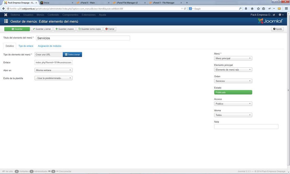

Con eso se ha solucionado lo de cargar los artículos (que los corta, creo que es por una opción que he cambiado en custom.css). lo que sigue sin funcionar es que el ítem menú "servicios" dirija al módulo "nuestros servicios".
En el adjunto verás que hay dos ítem "servicios" no sé si eso podría dar los problemas. El actual es que "servicios", el (1) es el antiguo.
