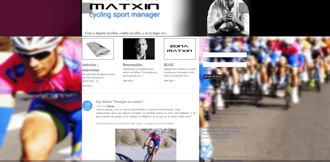

Me gustaría saber como puedo hacer que los módulos de la derecha de mi web (el de newsletter, twitter, etc) cuyo fondo es gris se le pudiese dar transparencia, para que en el caso de que ponga una imagen como fondo de mi web esa parte no quede absolutamente gris, o, en su defecto, que el gris de fondo llegue justamente hasta donde termina la información del módulo y no se vaya completamente a la derecha.

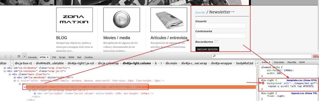

Hola Amaya,
Revisa la siguiente captura, donde puedes ver que estilo coloca un punto (dot) en imagen de background que muestra "right" en gris.
Debes tener en cuenta que se aplica para todo el contenedor div "right".

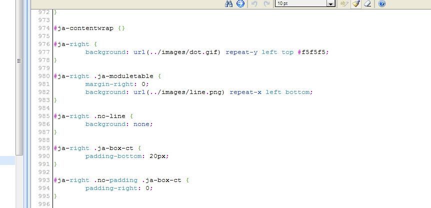

Gracias Johny, los videos ya los había visto. Tengo ubicado donde tengo que hacer el cambio tal y como me ha indicado Luis, lo que no termino de entender es cual es exactamente el cambio que tengo que hacer cuando el me dice: coloca un punto (dot) en imagen de background que muestra "right" en gris.
He adjuntado pantallazo de mi plantilla por si me podéis indicar exactamente que es lo tendría que poner,

¿Sería posible que me escribieseis como tiene que quedar finalmente la línea?
Así es como está ahora:

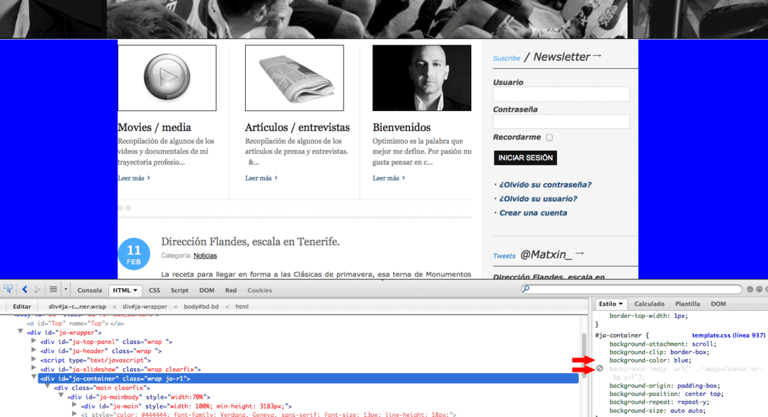

Hola Amaya
El estilo que debes cambiar es la clase #ja-container , en el archivo template.css, tal como se muestra en la imagen adjunta, debes ubicar la línea de código 937 en este archivo template.css, luego comenta o elimina el background-image el cual es una imagen que tiene una parte blanca y una parte gris que da la apariencia de que una parte sea gris.
En la imagen se utiliza el background-color:blue para que veas el resultado de elminar la imagen de fondo.

Yo no veo que lo haya quitado,
Si entra en mi web www.rut-a67.com podrá ver que en la parte de la derecha no se ve la imagen de fondo de la web sino color gris.
Lo que me gustaría es que se vea el fondo de la fotografía,
gracias!!!

Igual no me he explicado bien, lo que me gustaría es que se vea la imagen que yo tenga puesta como fondo de la página web completa (el pelotón ciclista)
Gracias!!

Entendemos que refieres a lo que indica esta imagen.¿ cierto ?
Respondido : 15/03/2013 2:24 pm
Respuestas: 60
Vale, perfecto, ya está!
Ahora modificare el fondo para que se pueda ver mejor el texto.
