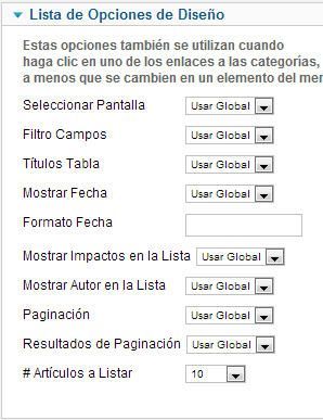

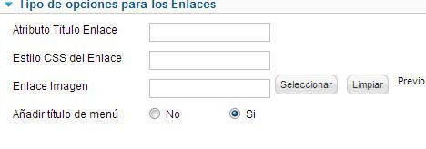

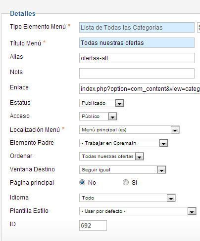

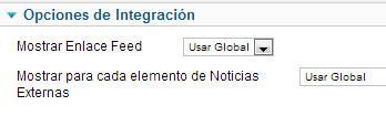

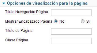

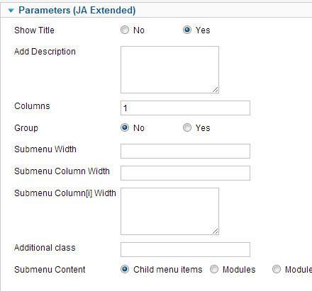

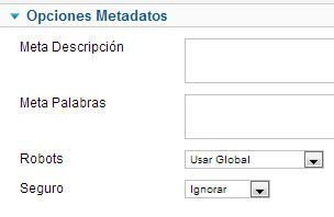

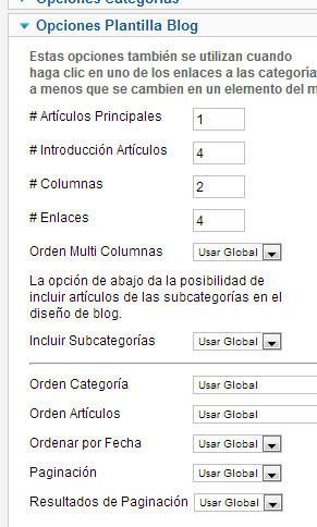

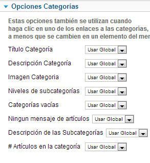

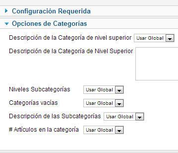

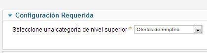

Hola Pablo, el enlace que puse arriba es el que está en el menú Trabajar (quinto) y segundo submenú "todas nuestras ofertas"
Adjunto pantallazos de los parámetros del submenú.

No nos ha llegado la captura de pantalla que ibas a adjuntar. Tendrías que probar a volver a enviarla.
Por el enlace de este apartado deduzco que se trata de un elemento de menú de tipo Artículos » Lista de Todas las Categorías. He realizado pruebas con una web activando la urls amigables y veo que este enlace me funciona correctamente, por lo que es posible que tengas algo mal configurado en el elemento de menú.

Vuelvo a mandar un .rar con las imágenes, son más de 10.

Más capturas
Respondido : 15/05/2013 2:55 pm
En la configuración del elemento de menú prueba a eliminar el valor que se encuentra en el campo Alias y guarda los cambios. El propio Joomla se encargará de generar uno nuevo.

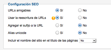

Hola María
Una configuración similar a la enviada en la pantalla de configuración global adjunta debería funcionarte.
