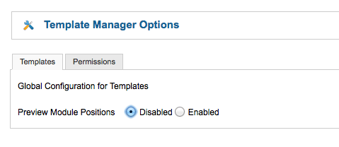

Asegúrate de tener deshabilitado el mostrar posiciones del módulo, desde el gestor de plantillas => opciones , tal como se muestra en la imagen adjunta.

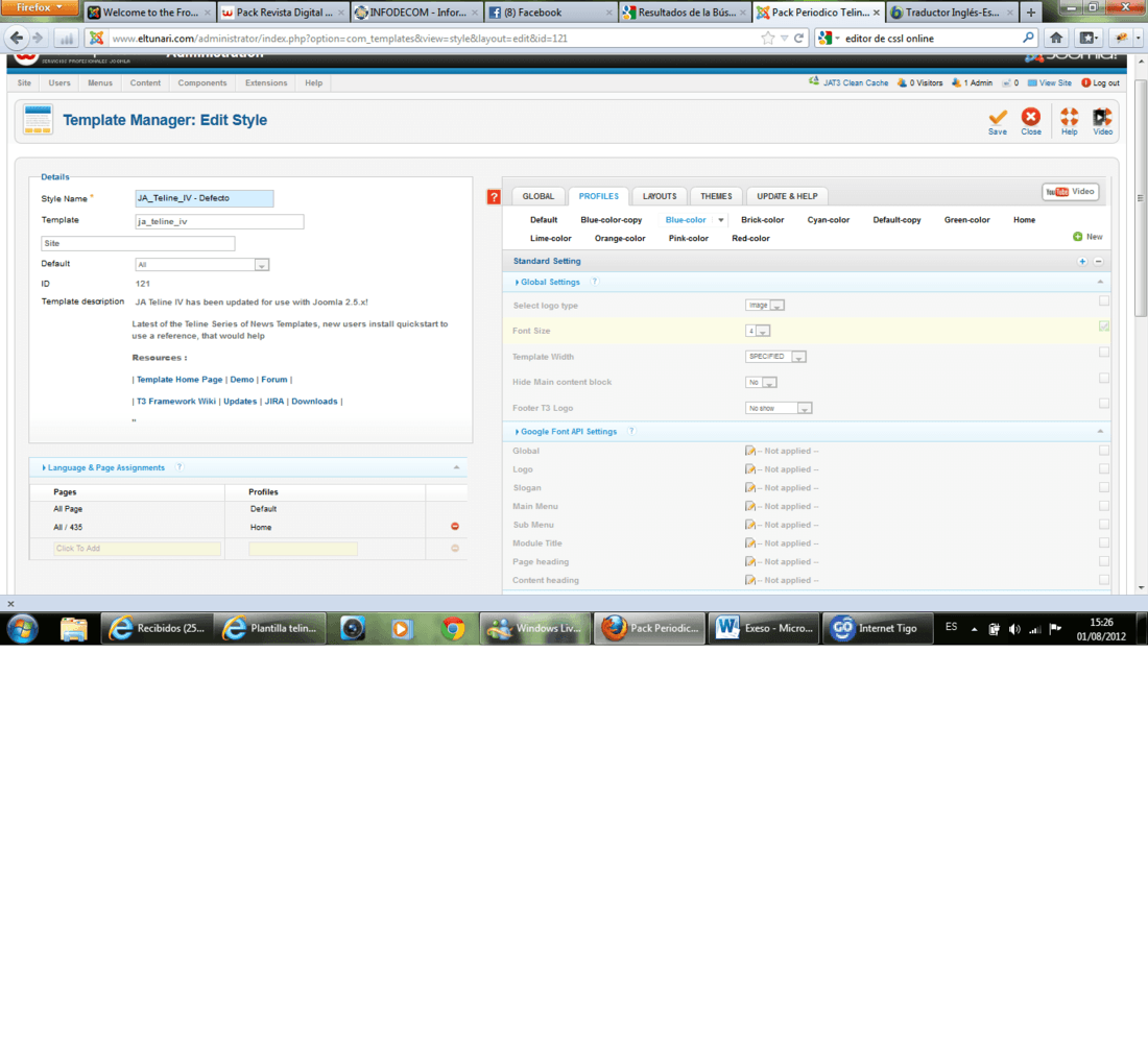

Gracias pero intenté con ello y no funciona, no hay ninguna posibilidad te editar ni iniciando con ingles
Les pido ayuda por favor, necesito cambiar los colores del menú y algunas cosas de la plantilla, o por lo menos habilitar mediante css que tampoco lo encuentro.

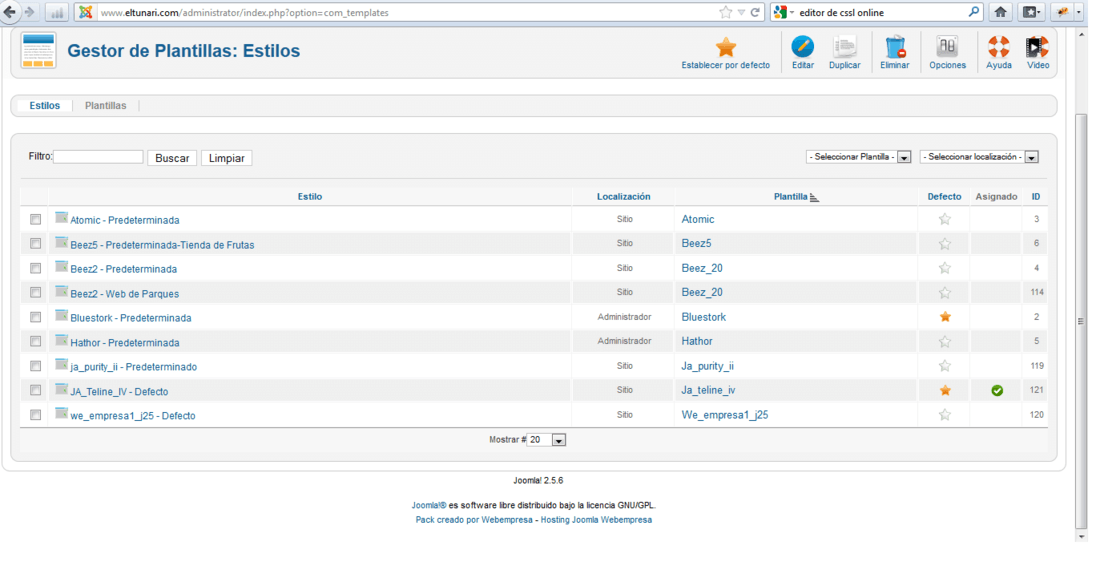

Mándanos por favor la captura de la pantalla anterior, donde se muestran todas las plantillas 🙂
Respondido : 01/08/2012 7:38 pm
Respuestas: 48
Gracias. Esta es la captuar

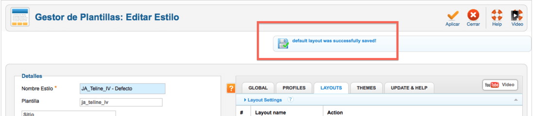

Entiendo que si vas a la pestaña "LAYOUTS" de la plantilla y editas el perfil "Default" se abre una ventana como la siguiente:
Y si realizas algún cambio y haces clic en "Guardar" se guardan los cambios.
Por defecto el Pack Noticias de Webempresa funciona así de forma correcta y si permite la edición.
Respondido : 01/08/2012 8:22 pm
Respuestas: 48
Lo guarda correctamente pero la funcion de cambio de color no funciona

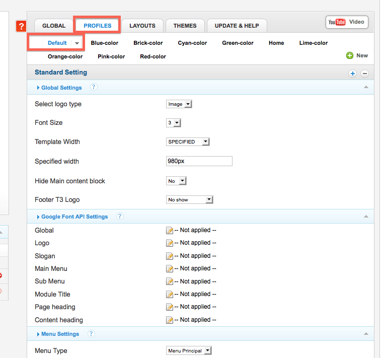

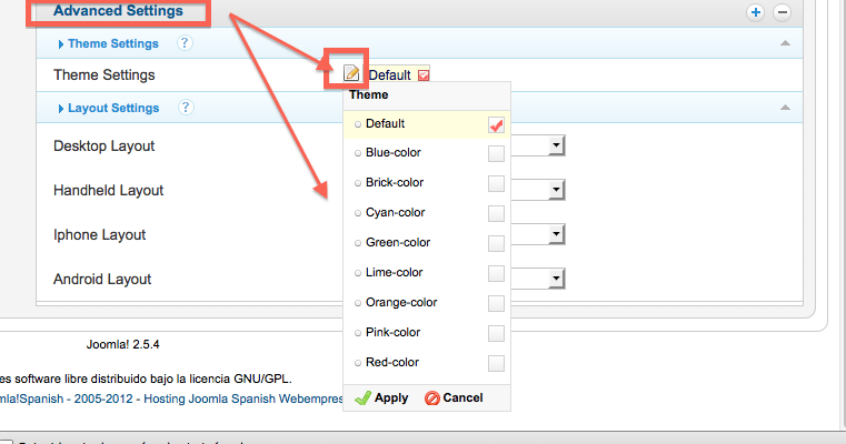

Hola Lizeth,
Si recapitulamos tenemos que tener en cuenta que para editar un perfil y asignarle otro color hay que trabajar desde el perfil "Default" y no otro, solo con este perfil se habilitarán los campos para ser modificados.
En la parte inferior encontramos la opción "Advanced Settings", "Theme Settings" y al hacer clic se abre un selector donde podremos establecer el nuevo color.
Respondido : 01/08/2012 9:02 pm
Respuestas: 48
Si es verdad gracias.

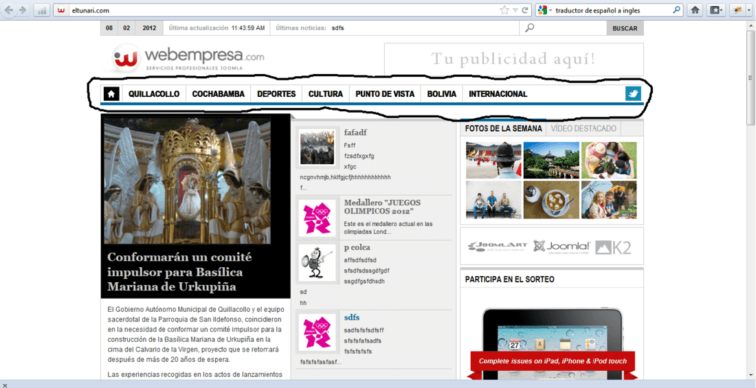

Aquello que me exigen es lo siguiente
Como ven en la imagen el cambio del menu que está en color negro a color azul
y de la misma maner el fondo blanco usar un tono celeste. Y esto no puedo encontrar cómo hacerlo
De verdad me sirven muchisimo sus aporte gracias.
Respondido : 02/08/2012 12:22 pm
Te recomiendo que uses el Firebug para localizar el código CSS que hay que cambiar para aplicar las modificaciones que quieres hacer.
Por ejemplo, para cambiar el fondo del menú superior, puedes probar a editar el archivo templates/ja_teline_iv/css/menu/mega.css y cambiar la línea 17:
.ja-megamenu { padding: 0; border-bottom: 5px solid #000; }
por lo siguiente:
.ja-megamenu { padding: 0; border-bottom: 5px solid #000; background:#FF0000; }
Esto sería para poner un fondo rojo. Para poner otro color cambia el #FF0000 por el color que quieras usar.

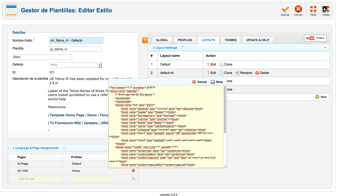

Intente hace eso, pero no puedo entrar al editor de css te pediria una captura para poder ver donde puedo entrar
Entré aqu
i
Respondido : 02/08/2012 5:02 pm
