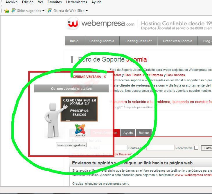

Como hicieron ese desplazable en el sitio de Uds.?
Respondido : 26/06/2013 11:58 pm
Hola Cecilia,
Puedes revisar el siguiente articulo de blog:
¿Como poner un banner flotante en mi web similar al que utiliza Webempresa?
https://www.webempresa.com/blog/como-poner-un-banner-flotante-en-mi-web-similar-al-que-utiliza-webempresa.html

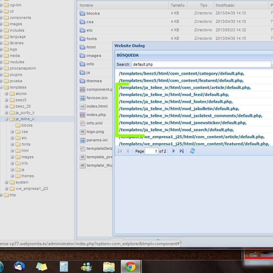

Siguiendo el tutorial (video) a los 7:41 minutos indica modificar layout, default.php
ese archivo default.php no lo encontramos, los que tenemos son los que están en el adjunto, que tampoco estan en la carpeta layout.
Respondido : 28/06/2013 7:56 pm
Hola Cecilia,
Para las plantillas de JoomlArt debes revisar el siguiente archivo:
/public_html/plugins/system/jat3/jat3/base-themes/default/blocks/head.php
Respondido : 28/06/2013 8:56 pm
Respuestas: 663
Hola Luis,
Cuando decís "revisar" significa, en nuestro caso que los archivos a modificar son:
en el primer caso: /templates/ja_teline_iv/templateDetails.xml
y la segunda modificación que indica agregar código en:
templates/..../layouts/default.php
poner ese código
en:
public_html/plugins/system/jat3/jat3/base-themes/default/blocks/head.php ?
:dry:
Respondido : 28/06/2013 10:31 pm

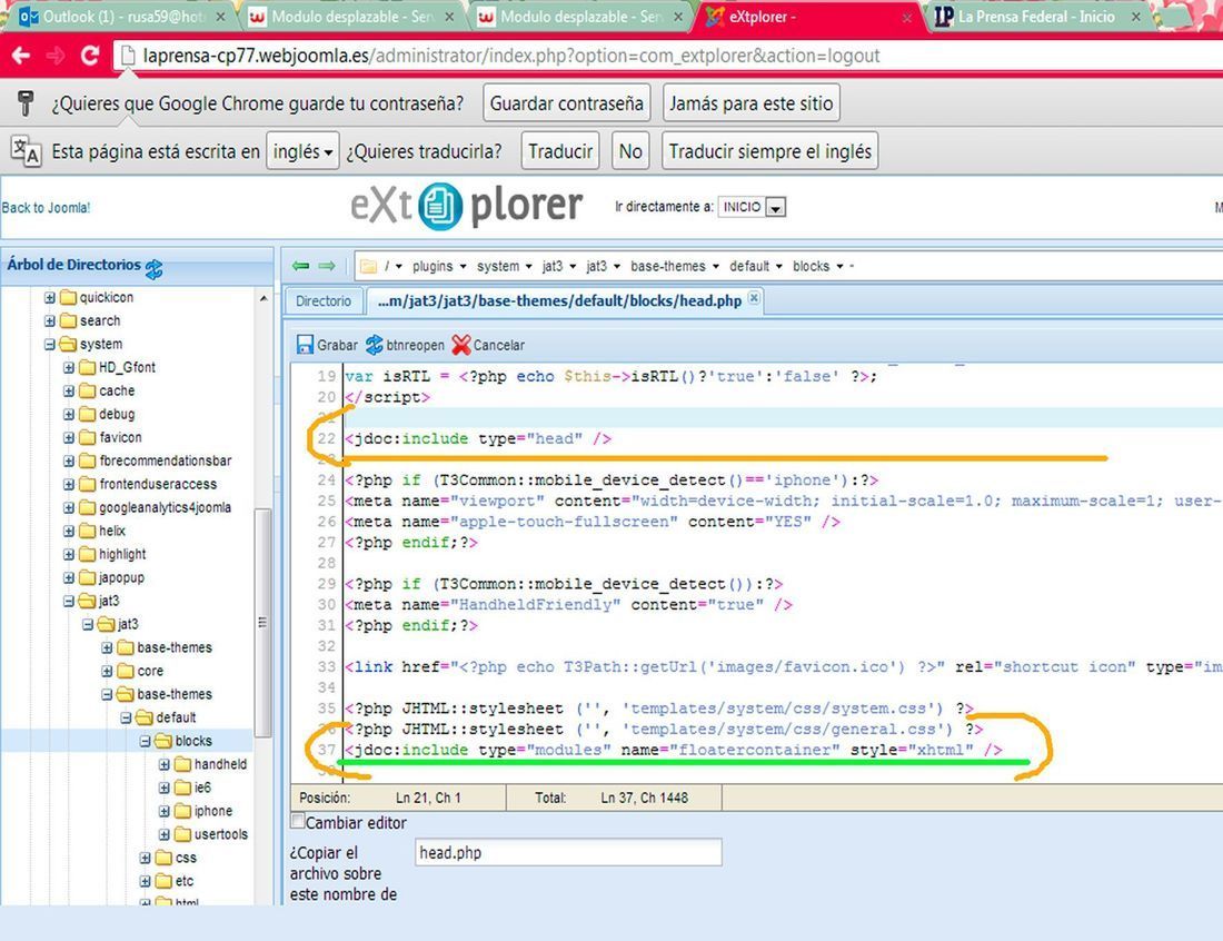

Hola Cecilia,
Efectivamente en la ruta: plugins/system/jat3/jat3/base-themes/default/blocks/head.php debes insertar el código
Respondido : 28/06/2013 10:51 pm
Respuestas: 663
Hola Johnny,
Hay varias lineas <jdoc:include en ese archivo.
Este va al final como en el ejemplo que adjuntamos?
Respondido : 28/06/2013 11:10 pm
Hola Cecilia,
Debe ir al final del fichero tal como indica el articulo de blog:
Ahora colocamos la posición floatercontainer dentro de la plantilla en uso, al final (justo antes de la etiqueta de cierre del cuerpo "/body"),
Respondido : 28/06/2013 11:13 pm

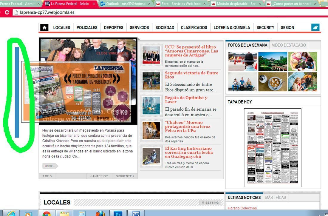

Funciona Ok. Sólo una barra vertical a la izquierda que no puedo encontrar el origen.
Tal vez Uds. sepan de dónde viene
Respondido : 29/06/2013 12:16 am

Parece que no has visto completamente mi vídeo, donde explico que si el ancho del "box" en pequeño, o no se muestra la ventana desplazable o aparece parte de ella o en tu caso un borde azul. B)
Seria útil que facilitases una captura de como tienes configurado el módulo para que podamos revisarlo.

Gracias a ese video hemos podido configurar el módulo sin inconvenientes. Hubo que realizar consultas adicionales por un tema de plantillas pero todo anduvo ok.

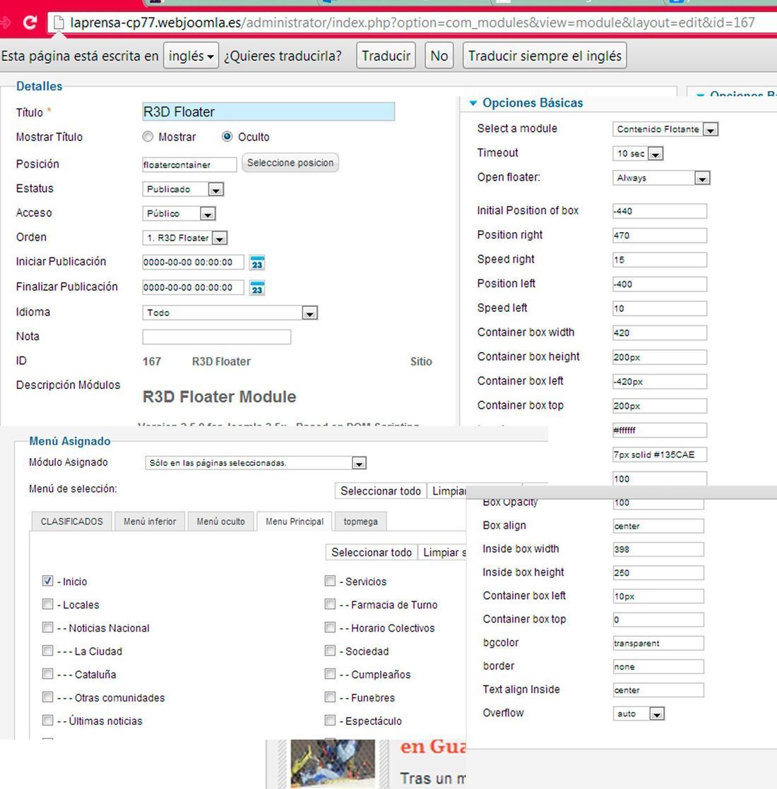

Lo hemos visto varias veces y parece que nos ha quedado colgado un par de cosas como por ejemplo la barra azul y el close windows que queda afuera en color rojo
Enviamos la captura que coincide con la del video.
Respondido : 29/06/2013 1:22 am
Hola Cecilia,
Debes ir modificando los pixeles de la caja de acuerdo a tu necesidad, si quieres quitar ese color azul modifica el parámetro que tienes 7px solid #135CAE por 0px solid #135CAE de esa manera debería dejar de verse.
Respondido : 29/06/2013 3:50 am

No habíamos tocado ese parámetro porque es "border" y un border lo entendemos como algo en los cuatro lados del cuadro y acá era sólo a la izquierda, jamás se nos hubiese ocurrido.
Las otras dos consultas son:
1- El Close Windows X está en inglés, eso se modifica?
2- El mismo close windows se confunde con el fondo del sitio, eso se puede corregir?
Respondido : 29/06/2013 1:14 pm
Hola Cecilia,
¿Has probado "Initial Position Box" en -460 o -480? esto ocultaría el umbral no visible del aviso a mostrar y evitarías el halo azul.
En resumen se trata de jugar con las posiciones negativas, el tamaño del "anuncio" y el tamaño del área, jugando con estos valores de la forma correcta conseguiras que el aviso se vea bien, que no aparezcan halos a la izquierda y no simplemente cambiando el color "azul" se soluciona, es más, no creo que sea la solución.
No es posible darte las indicaciones "exactas" ya que depende de cada plantilla que los valores sean unos u otros.
Se trata de un juego de prueba-error.
Respondido : 29/06/2013 1:49 pm
