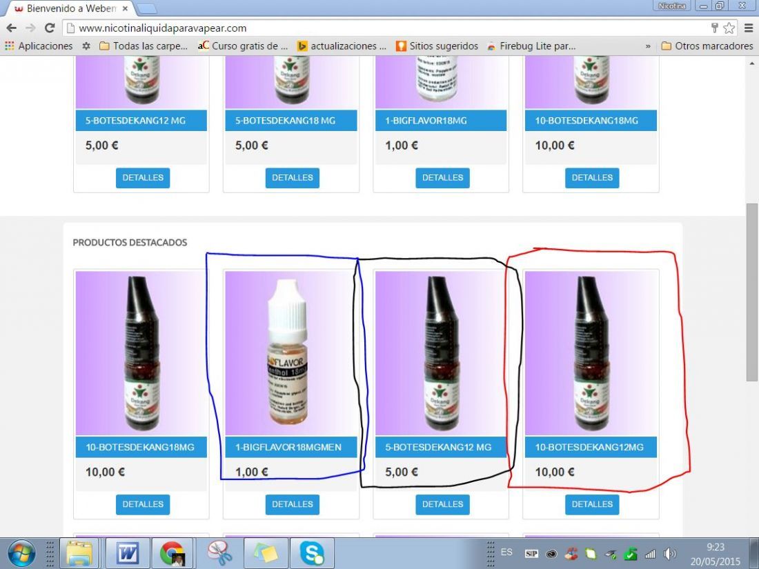

Os pido información de como colocar en el orden que yo quiero los productos, vamos a ver si observais la captura de pantalla y el producto que tengo rodeado de rojo lo quiero poner el primero de arriba a la izquierda ¿como hago? si el que tengo rodeado de azul lo quiero poner en la segunda fila el 3º¿como hago? y si el que tengo de negro rodeado de lapi negro en la primera el segunda, lo quiero poner el segundo en la primera fila ¿que tendría que hacer ? y Así con todos los productos . hasta los que no estan en la página de inicio.¿Me lo podeís explicar?. Gracias

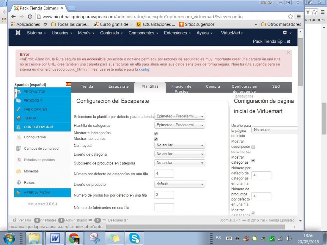

Para definir el orden que se cargará por defecto y las opciones de las que dispondrá el usuario, tienes que ir a a la administración de Virtuemart y entrar en el apartado "Configuración".
Después, pulsa en la pestaña "Sitio". Verás un parámetro con nombre "Orden de los productos por defecto" donde puedes elegir el valor que quieras. Debajo, en el parámetro "Disponible ordenar por campos" podrás elegir los distintos criterios de ordenación entre los que podrá elegir el visitante de la web.
Si quieres forzar un orden en particular que no sea por nombre, precio, últimos productos, etc. puedes elegir el criterio "Defecto". Este mostrará los productos ordenados por el orden que le hayas aplicado en la administración.
Para generar esta ordenación vete a "Productos->Listar Productos". Se mostrará el listado de productos de tu tienda online. Filtra por la categoría donde quieras ordenar los productos. Verás que sale una nueva columna en el listado con nombre "Reordenar" y a la derecha otra con números. Aquí puedes establecer el orden y guardar los cambios pulsando en el pequeño icono del disquete que se muestra en la cabecera de la tabla.
Primero tienes que tener en cuenta que en tu página de inicio tienes dos lugares en donde estas mostrando productos, uno de ellos, lo que llamas la primera fila es un módulo, verifica si tienes opciones de orden aqui
Luego a partir de lo que llamas segundas fila, esto es mostrado por el componente virtuemart, ambos lugares son independientes, en el caso de virturtuemart, en tu captura de pantalla verás que hay un tab que indica Configuración del Orden de los productos

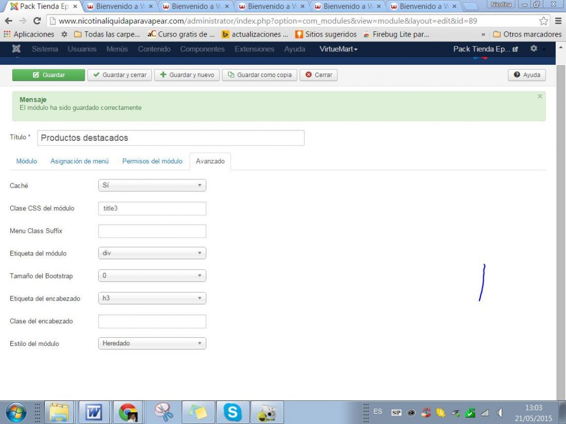

he buscado en la primera fila que como me dices es un modulo y no se como hacerlo lo de poner 4 productos elegidos por mi en primera fila y no se donde hacerlo os adjunto captura de pantalla del modulo destacados y habeís si me podeís decir donde tocar para poner en ese modulo los productos que yo quiera gracias
En el caso que estás planteando no se está hablando de ordenar los productos en un listado de categoría, sino en el módulo de productos destacados.
En este módulo de productos destacados no se puede establecer un orden determinado a los productos, sino que estos se muestran de forma aleatoria, tal como puedes comprobar si recargas la misma página.
Esta carga aleatoria tiene un sentido: en el módulo de productos destacados puedes configurar el número de productos que quieres mostrar. Sin embargo, puedes marcar más productos como destacados de los que realmente has configurado en el módulo. De esta forma, al ser la muestra de resultados aletatoria, se mostrará el número de productos configurados como destacados que se haya configurado en el módulo, pero no siempre tendrán que ser los mismos.
Para cambiar este funcionamiento sería necesario un cambio en el propio código del módulo.
Ten en cuenta además que el orden de los productos solo se puede configurar si aplicas un filtro por categoría, ya que un mismo producto podría pertenecer a varias categorías y tener un criterio de ordenación distinto en cada caso, lo que refuerza el hecho de que no se puedan ordenar los productos del módulo de destacados.
