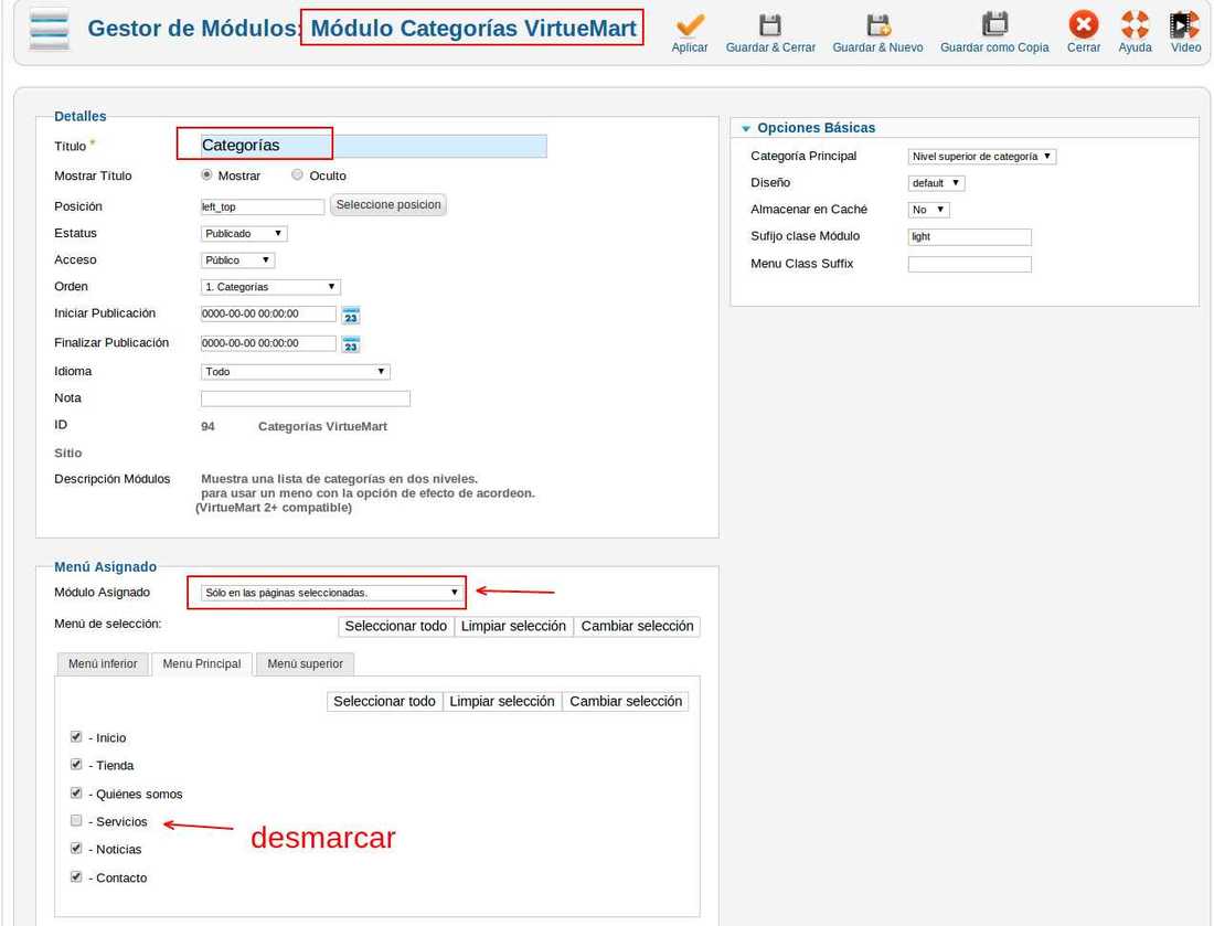

Por otro lado, me gustaría que al pinchar en servicios, desaparecieran las categorías de la tienda, y únicamente se vieran los servicios.
Edita el módulo Categorías y desmarcalo para que no se muestre en el ítem de menú "Servicios".
