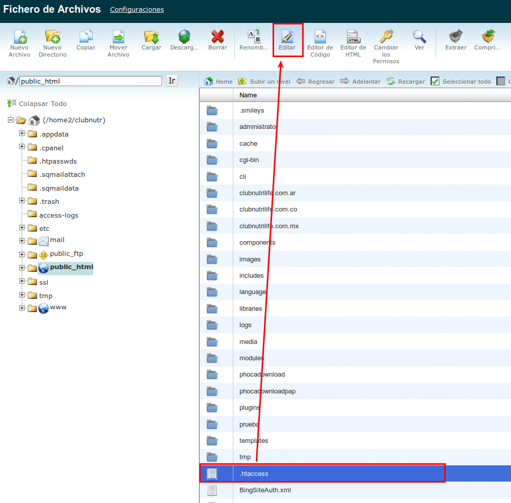

Hola Juan,
El archivo .htaccess ¿lo editas desde tu cPanel, Administrador de Archivos, Editor de Código?.
Respondido : 21/08/2013 8:51 pm
Respuestas: 150
si luis es correcto, desde el cpanel, administrador de archivos, editor de codigos, lo edite,.
saludos
Respondido : 21/08/2013 8:57 pm
Hola Juan,
El problema que le veo a esto es que te obliga a generar entradas tipo:
Por cada IP dentro del rango de cada país y teniendo en cuenta que un país puede tener un rango de mas de 30 IPs (o más) al final es una barbaridad que te genera un archivo inmenso de htaccess, inmanejable.
Además tendrás luego que valorar que impacto tendrá esto sobre los bots de búsqueda y tu posicionamiento.
No se me ocurren formas alternativas, pero desde luego que esta es un galimatias que futuramente te traerá dolores de cabeza.
Respondido : 21/08/2013 9:08 pm
Respuestas: 150
luis gracias por el consejo,
pero como puedo ingresar al htaccess para editarlo de nuevo y borrarle entonces estos codigos.
Respondido : 21/08/2013 9:14 pm
Hola Juan Camilo,
Sencillo, con el "Editor" simple de su Administrador de Archivos.
Respondido : 21/08/2013 9:18 pm
