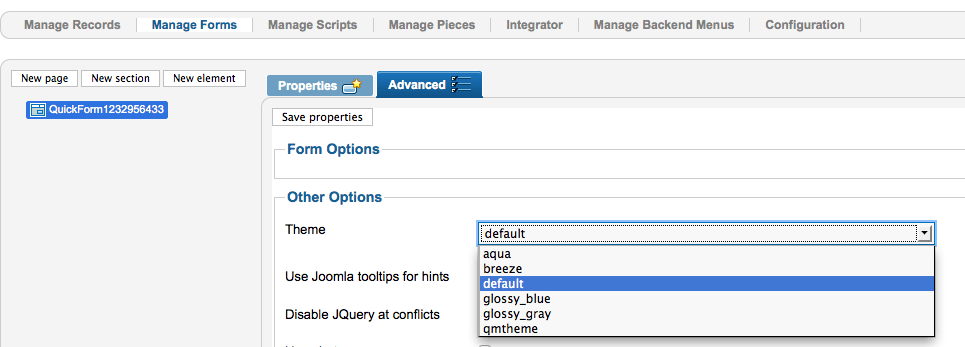

En el caso de Breezing forms también puedes lograr un look atractivo, si trabajas en el modo rápido (quick mode) tienes incluso defindas ya plantillas que puedes aplicar al diseño de tu formulario.

El formulario lo puedes crear con BreezingForms, en el módo rápido, tal como indica Jhon y hacerlo en el mismo sitio web del cliente y luego generar un enlace solo para usuarios Registrados o un enlace oculto que no sea indexable y que te permita generar una url "absoluta" que puedas facilitar a terceros por email.
- Curso gratuito de creación de formularios en Joomla con BreezingForms:
