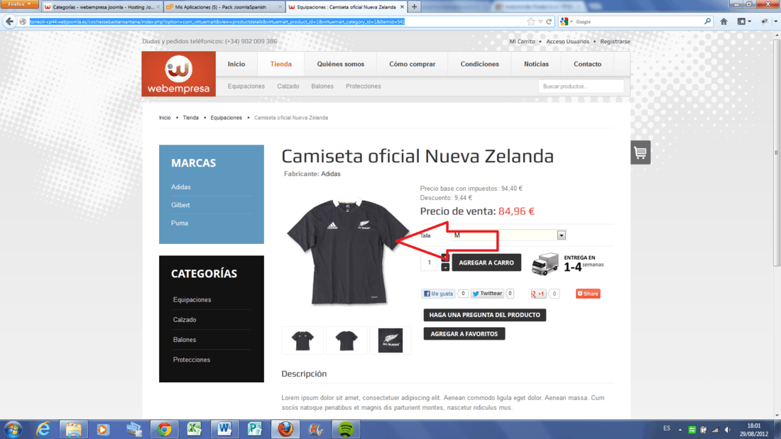

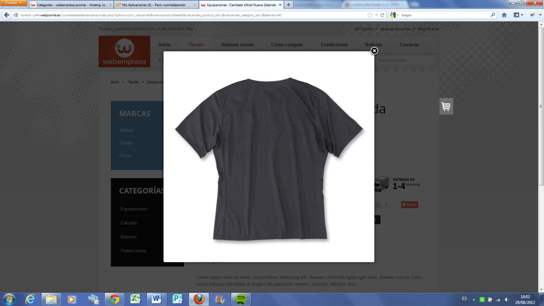

Quiero montar con la plantilla espor una web de vehiculos de ocación, he comprobado que cuando pulso sobre la foto del articulo, este se abre perfectamente, pero cuando quiero ver mas fotos de los detalles del producto no pasa a la siguiente fotografia como ocurre con la plantilla blackWitte, si no que tengo que cerrar la foto que esta y abrir la de los detalles del producto..
Se pueden hacer algo para poder pasar de una imagen a otra solo pulsando encima..??

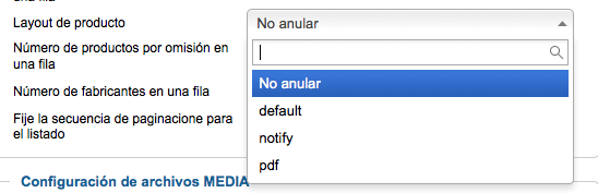

Esta es una característica por defecto de virtuemart 1.1.x, en virtuemart 2.0 no tiene esta funcionalidad por defecto, la plantilla black&White para Joomla 2.5 tampoco tiene esta funcionalidad.
Revisa desde la configuración de virtuemart => en el tab plantillas, posiblemente tengas sólo las siguientes opciones para el layourt de productos :
Lo otro es hacerlo a través de un lightbox externo, aunque tendrías que realizar algunas modificaciones , en el siguiente post explican algo relacionado.
http://forum.virtuemart.net/index.php?topic=95686.0
