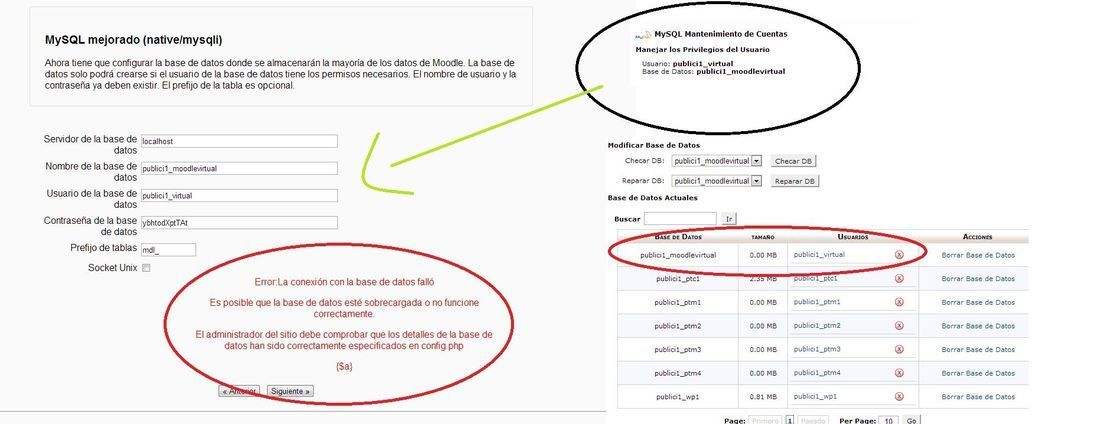

descargue moodle, cargue los archivos y todo normal, luego des pues del idioma pase al segundo paso me tira Error en la bace de datos y aparentemente todo esta bien, les adjunto una foto para que me digan donde estoy mal. este es el subdominio http://aulavirtual.publicidadonlinehonduras.com/
Respondido : 12/07/2013 4:32 am
Es posible que la contraseña del usuario que se conecta a la base de datos no sea correcta o que no hayas asignado los privilegios correctos al usuario. Prueba a borrar el usuario y volver a crearlo. Al hacerlo, asegúrate de que le das todos los privilegios sobre la base de datos de moodle.

Manuel Alvarado
Respuestas: 250

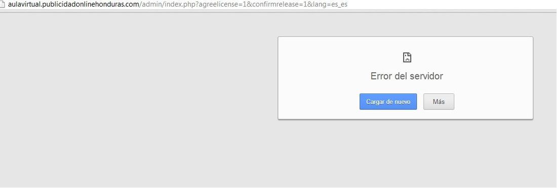

elimine el usurio y lo volví a crear y me funciono todo, solo que al finalizar la instalación me dice Error de Servidor, a que se debe ese error, recargue varias veces la pagina y el mismo error me tira
Respondido : 13/07/2013 5:46 pm
Hola Manuel,
Envía un Ticket a Soporte para que lo revisen, quizás necesiten ajustar algunos valores en tu Hosting para que Moodle vaya bien.

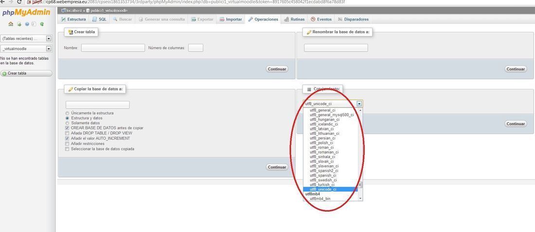

estimados amigos mande correos a soporte me contestaron, y luego me dijeron que las consultas eran a qui en el foro pero me mandan a decir que cambie formato a UTF8 para la BD, y cual de todos UTF8 es utf8_vin, utf8_czech_ci cual elijo de la lista que me sale
Respondido : 15/07/2013 6:02 pm
Hola Manuel
Puedes usar UTF8_general_CI

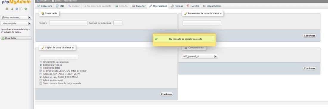

Manuel Alvarado
Respuestas: 250

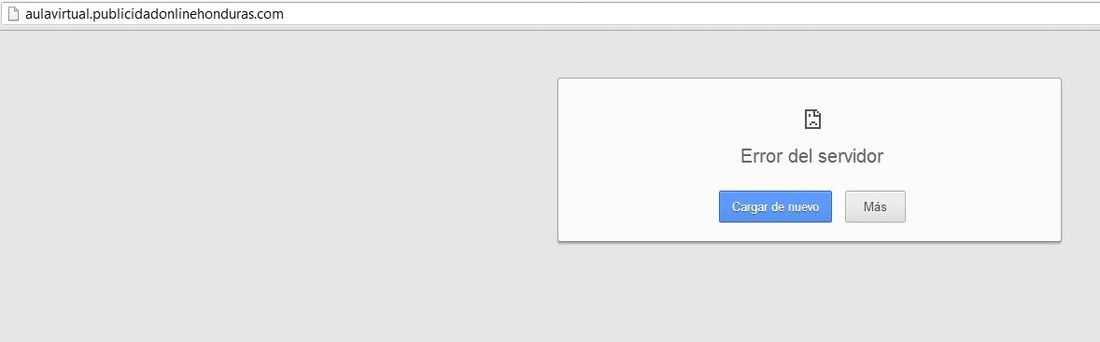

ise la configuración y siempre persiste el mismo error de servidor les adjunto las imágenes de configuración y de error, no se que pueda estar pasando
Respondido : 15/07/2013 9:30 pm
Hola Manuel,
Me comentan desde soporte que te han brindado la solución.
Respondido : 15/07/2013 10:43 pm
