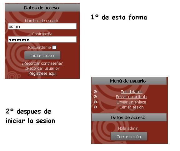

hola tengo un problema,
Quisiera agregar en la pagina principal de mi web () un modulo de inicio de sesion parecido al que adjunto en al foto de otra web que tengo,pero no he encontrado esta opcion
si pudierais resolverme esaria muy agradecido

Hola Javier
En realidad son dos módulos
Uno de ellos visible para todos, y el otro , el menú es visible sólo para usuarios registrados.
Es decir Datos de acceso cambia de forma cuando un usuario se conecta, este módulo viene con Joomla, puedes agregarlo desde el backend de Joomla => extensiones => gestor de módulos => Nuevo , ubica un módulo de tipo acceso, este módulo cambiará cuando un usuario se encuentre conectado y mostrará un botón de cierre de sesión
Por otro lado el módulo de Menú de Usuario es un módulo que sólo debe ser visible para usuarios registrados, es decir se mostrará cuando un usuario se encuentre conectado, para este módulo debes primero tener un menú con opciones tal como enviar artículo, enviar enlace, etc, luego creas el módulo haciendo referencia al menú.
En ambos casos te puedes guiar del sitio web que comentas que ya tienes construido.

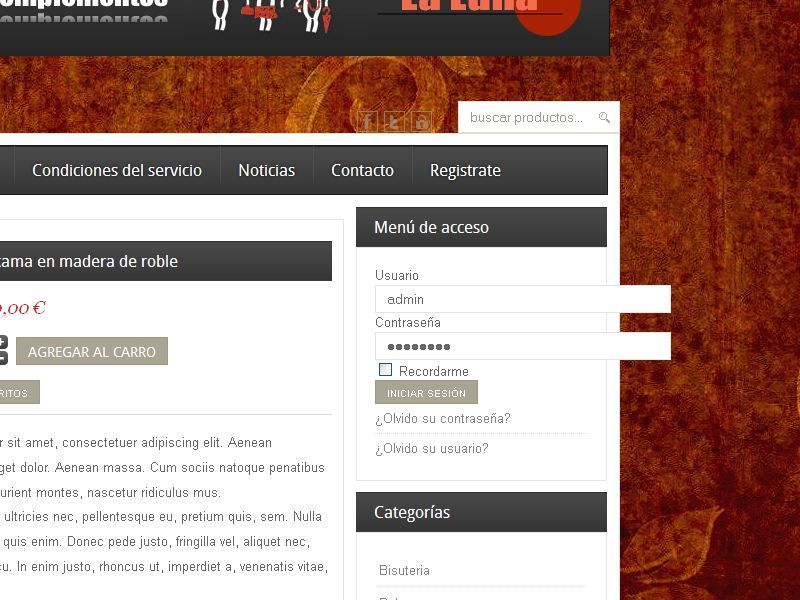

por otro lado despues de hacerlo tengo otro problema y es que los cuadros de usuario y contraseña se salen del encuadre como se ve en la foto ¿donde lo puedo modificar?

Hola Javier
Al parecer la plantilla le esta dando esta apariencia, ubica el siguiente archivo :
/templates/gk_black_and_white/html/mod_login/default.php
En la línea 34 y en la línea 38 aprox , cambia el size="42" por un valor menor, puedes probar cambiando por 14 por ejemplo
Respondido : 04/09/2012 7:19 pm
JAVIER
Respuestas: 73
solucionado,los valores mas correctos serian en torno al 30

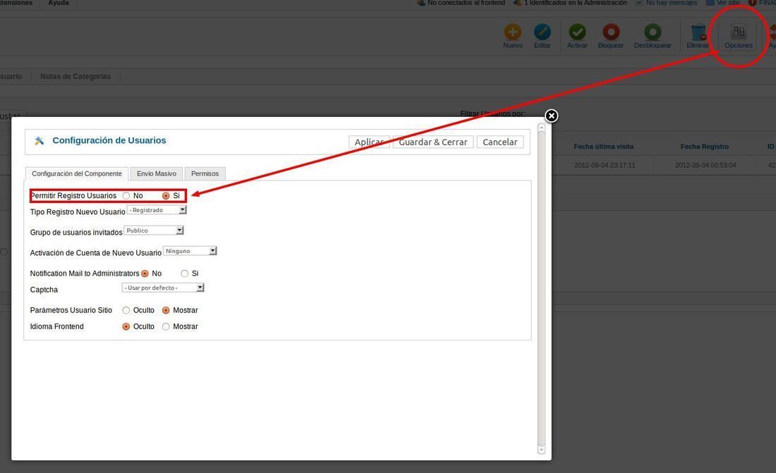

Hola Javier,
En el gestor de usuarios debes tener activa la opción te adjunto una captura para mejor comprensión:

Para hacer que sea un administración el que active a los usuarios en Joomla 2.5 vete a Usuarios->Gestor de Usuarios y pulsa en el botón Opciones de la parte superior derecha. En el parámetro Activación de Cuenta de Nuevo Usuario elige la opción Administrador.
