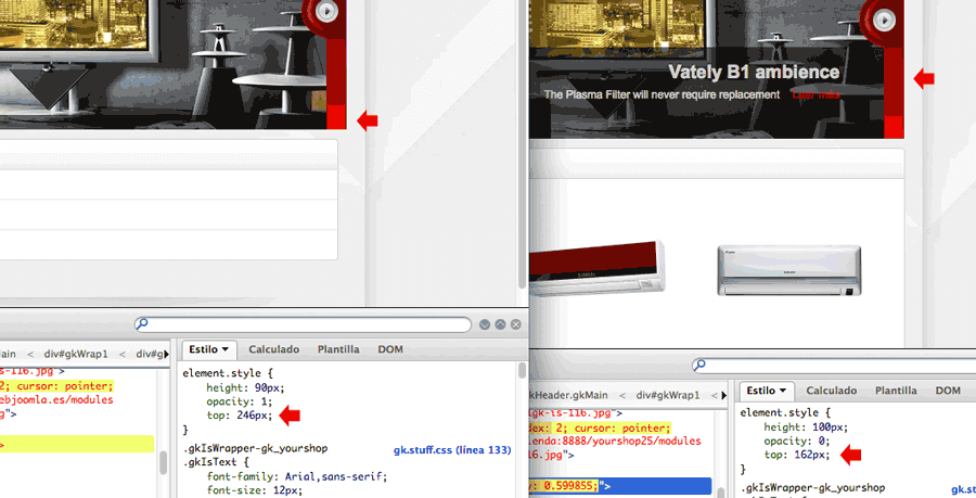

Debes haber cambiado algo adicional en la configuracíón del módulo, por ejemplo revisando con firebug en la imagen adjunta, las flechas rojas indican las diferencias entre tu sitio web y otro sitio web que si trabaja correctamente.
Se puede apreciar una diferencia en el Top definido

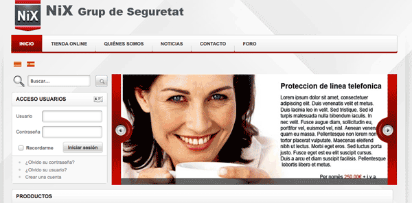

La captura que has adjuntado es antigua ya que el estilo del modulo de abajo es "color3".
He modificado la anchura del modulo para dejarla como comentas y el texto ha aparecido pero no en su sitio.
Me puedes confirmar que es así? Creo haber ajustado el ancho correctamente.

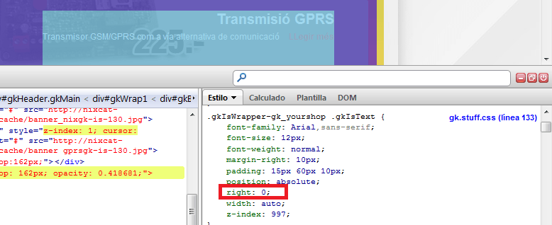

Bien ajuste los modulos para que fuesen del mismo tamaño y aún así el problema de desplazamiento del texto siguió. Lo he solucionado agregando una linea en el codigo css, tomando como referencia la plantilla de muestra que por algun motivo no era igual (adjunto captura).
