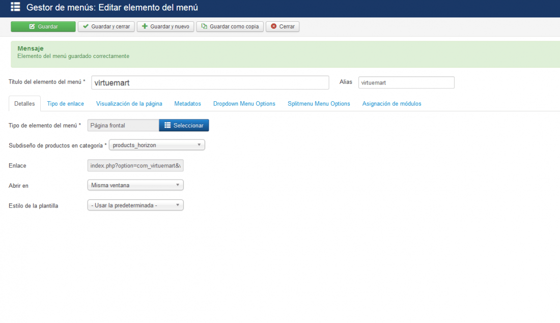

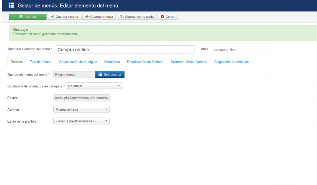

Creo que el problema esta que hay dos opciones de menu "Inicio" y "Compra on line" asociadas a Virtuemart. Igual como Inicio esta asociado a Virtuemart puede ser esta la causa del problema que os comento.
He probado a cambiar la asociación del item de menu Inicio con "un solo articulo" pero se queda la pagina en blanco en el front end.
Adjunto dos capturas de pantalla para que vea como estan configurados estos dos item de menu.

He creado un nuevo menu "menu oculto" y creado un item de menu (adjunto captura).
Pero el problema sigue.
Marco

El problema, tal como comentas, está en que tu elemento de menú "Inicio" está asociado con Virtuemart. Si tienes varios elementos de menú asociados con Virtuemart, la tienda se asociará con el primero de ellos, en esta caso, la página de inicio.
Tendrías que cambiar el tipo de elemento de menú de la página de inicio para que pase a ser de tipo Artículos » Mostrar todos los artículos destacados. Me refiero a editar el elemento de menú "Inicio" que ya tienes, no a crear una nuevo. Esto no debería provocar que la página de inicio se cargase en blanco.
Puesto que ya tienes un elemento de menú "Compra on line" asociado con Virtuemart, no sería necesario que crearas nuevos elementos de menú asociados con Virtuemart.
