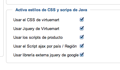

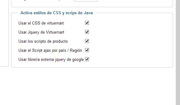

Verifica si tienes activo estilos de virtuemart, esto en la configuración => plantillas:
Respondido : 08/06/2013 1:15 am
Respuestas: 65
lo tengo asi 🙁 que puedes ser

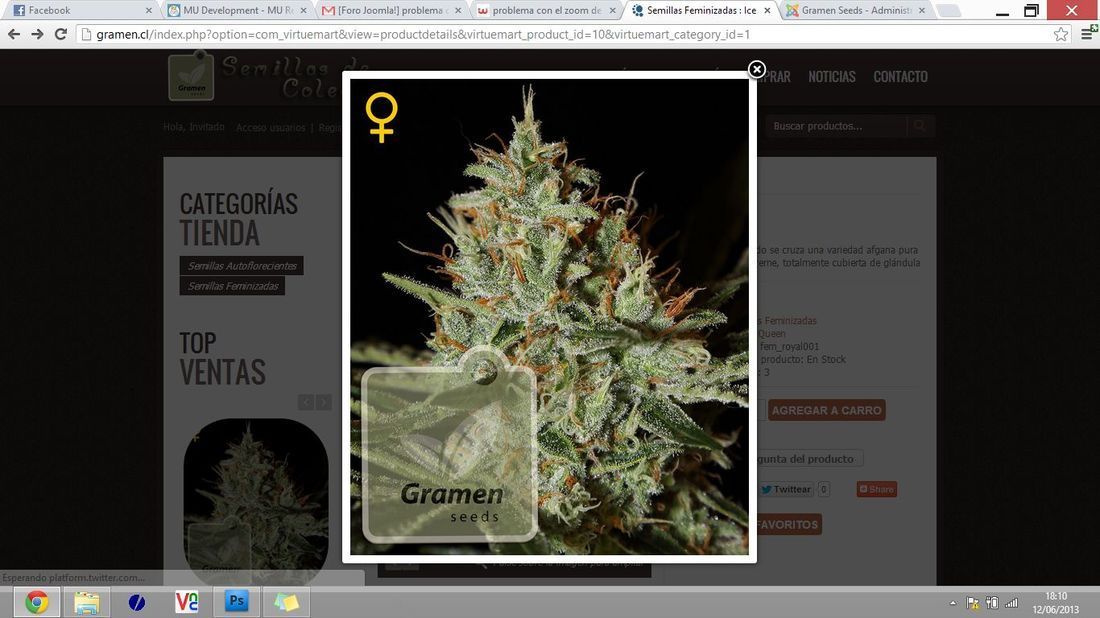

entonces porque cuando desactivo el dj page break, al clikear la imagen se abre en la misma ventana ampliada?
Respondido : 11/06/2013 11:47 pm
Hola Thomas,
Si nos brindas un ejemplo o url concreto de un producto con el DJ-VMPageBreak desactivado podremos revisarlo.
Respondido : 12/06/2013 1:49 am
Respuestas: 65
http://gramen.cl/index.php?option=com_virtuemart&view=productdetails&virtuemart_product_id=10&virtuemart_category_id=1
ahí esta un producto que funciona el zoom, con el pagebreak desactivado igual te dejo dos imagenes de ejemplo
Respondido : 12/06/2013 10:13 pm
