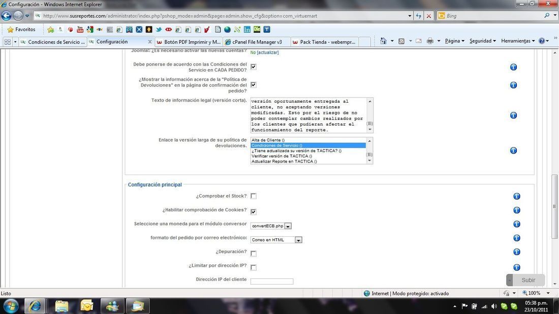

Cuando se envía un mail de confirmación del Pedido, abajo de todo se incluyen las condiciones de servicio que es un artículo ´que figura en mi menú principal. Los links cuando se visualiza el artículo por la web funcionan correctamente. Pero cuando se pinchan en el mail de confirmación de pedido que se envía al cliente, funcionan mal y dan error la mayoría de ellos.
No se como arreglarlo porque de alguna manera ambos refieren al mismo artículo.
Entiendo que las condiciones de servicio que figuran en el mail de confirmación del pedido, son las configuradas en el print que les adjunto.

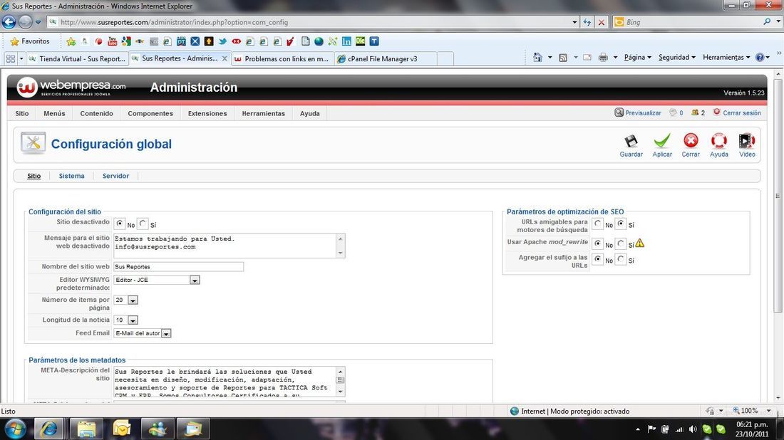

He subido el archivo route.php donde me indicas y he habilitado las URL amigables como se ve en la captura que te adjunto (por las dudas que no haya hecho lo correcto).
Pero el problema persiste. Hay algo más que pueda hacer?
Respondido : 23/10/2011 9:21 pm

Las url's amigables no están correctamente activadas. Ya que se muestran:
http://www.susreportes.com/index.php/condiciones-de-servicio
No tiene que aparece index.php o sea que lo correcto es http://www.susreportes.com/condiciones-de-servicio . Tienes que activar en la configuración global --> sitio --> Configuración SEO --> Usar Apache mod_rewrite , ya que si no queda activado el .htaccess no funciona.

Ya he realizado el cambio que me indicas y no se visualiza más el index.php.
Sin embargo, el mail sigue siendo enviado con los links que no funcionan.

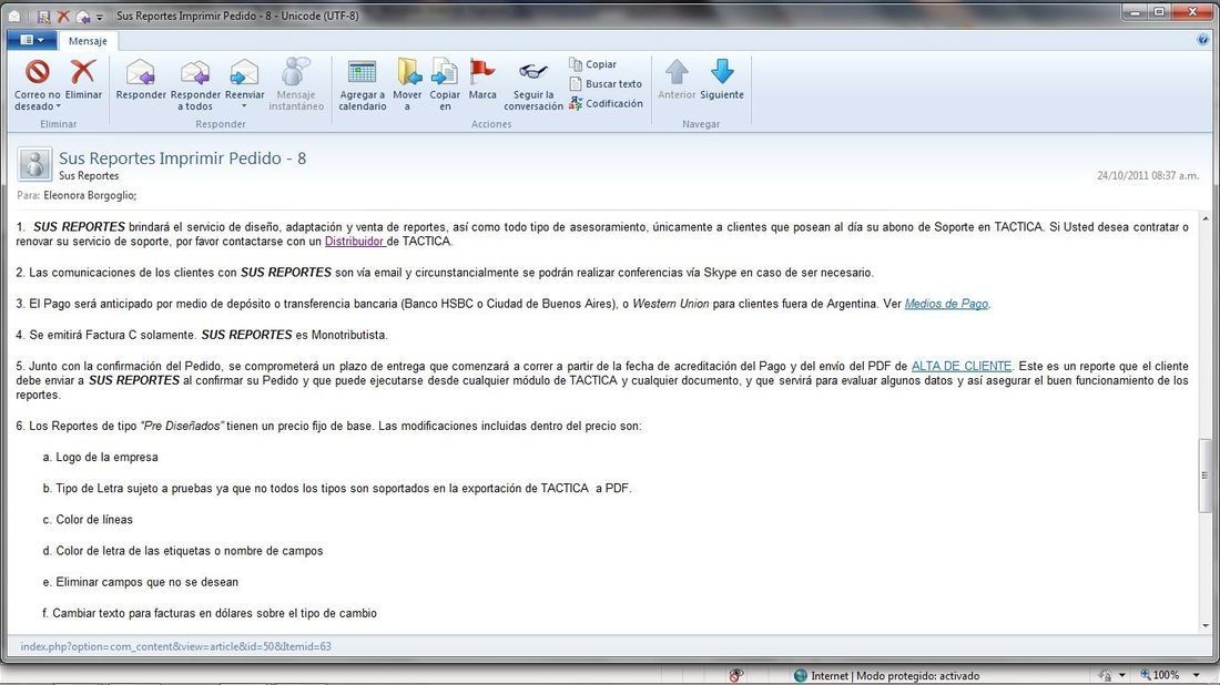

Te pego aquí parte del mail que contiene dos links para que lo puedas ver:
El problema es que una captura de pantalla solo te va a mostrar una palabra subrayada y cuando pego el texto aquí se van los links. Debería reenviarte el mail.
Lo que recibe el cliente es exactamente el artículo de Condiciones de Servicio que puedes ver en el menú principal, solo que en el mail no funcionan los links.
El primer link "Distribuidores" funciona correctamente porque es externo a mi web.
Ya los links que deben ir a mi web no funcionan.
Puedo pasarte lo que dice la barra de exploración si se haca clic en "Medios de Pago" por ejemplo:
res://ieframe.dll/syntax.htm#index.php?option=com_content&view=article&id=50&Itemid=63

Te adjunto una captura donde me posiciono sobre el link "medios de pago" y verás en la parte inferior izquierda de la pantalla la dirección que muestra.
Respondido : 24/10/2011 2:38 pm
Eleonora
Respuestas: 119
Te adjunto una captura donde se puede ver la dirección que muestra al posicionarse sobre el link medios de pago.
Respondido : 24/10/2011 2:39 pm
Hola Eleonora,
Veo que en el email se muestra el enlace relativo ¿o sale completo?
- index.php?option=com_content&viwe=article&id=50&Itemid=63
Si lo completo si veo el texto que quieres indicar:
- http://www.susreportes.com/index.php?option=com_content&viwe=article&id=50&Itemid=63
Respondido : 24/10/2011 7:45 pm

Hola Eleonora,
No tiene que ver con el texto sino como llegan las urls por mail ya que llegan en formato "relativo" (url sin dominio ya que es lo propio en enlaces internos en Joomla) en vez de llegar como urls "absolutas" (la url completa con dominio incluido) por ese motivo no funciona.
Llegan así al correo:
Deberían llegar así para funcionar desde el mail:
- www.susreportes.com/index.php?option=com...;id=50&Itemid=63
