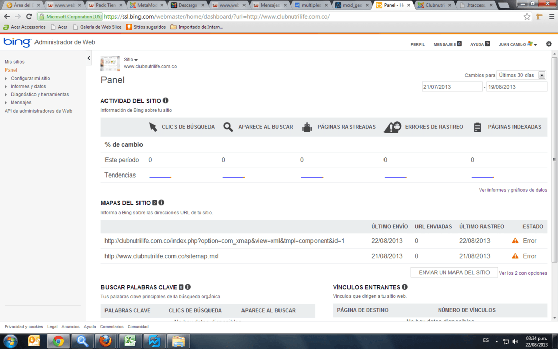

pues he estado utilizando la extensión xmap, envie la url pero como lo veras en la imagen adjunta no no me acepta también use una sitio que genera sitemap que se llama sitemap generator, lo subi a la raíz del sitio y con google y me funciono perfecto pero con bings también tuve error y lo podrás ver en la imagen.
el error es simplemente un anuncio que dice "Se ha producido un problema al intentar descargar el mapa del sitio. Comprueba que el mapa del sitio no contenga errores y vuelve a enviarlo."

Hola Juan Camilo,
Me comenta un técnico de soporte que tienes esta misma consulta abierta en Tickets.
Que te han indicado que tienes errores que debes revisar:
Los errores parse son errores provocados por el usuario, que posiblemente ha editado algún archivo .php y ha insertado espacios o algún error tipográfico donde no corresponde.
En alguna parte del código del archivo está faltando una llave de cierre }
El PHP instalado no admite en su configuración el uso de etiquetas PHP en formato abreviado (“<?” en lugar de “<?php” ).
Te tocará revisar todo el código del archivo php afectado hasta localizar la definición de clase que no está cerrada por una llave.

Hola Juan Camilo,
Yo haría lo siguiente:
1. Accedería desde cPanel, Administrador de Archivos a las carpetas:
/public_html/administrator
/public_html
Y eliminaría los archivos error_log que haya.
2. Trataría de reproducir el problema de nuevo, ya sea accediendo al backend y revisando extensiones o o navegando por la web.
3. Revisaría pasado un rato si se han vuelto a generar los archivos error_log en las citadas carpetas.
Si no aparecen es que eran errores de la extensión eliminada o que se resolvieron desde soporte al lanzar un checking de tu web. Si aparecen "nuevos" archivos error_log tendrías que editarlos y ver que errores son y comentarnos.
