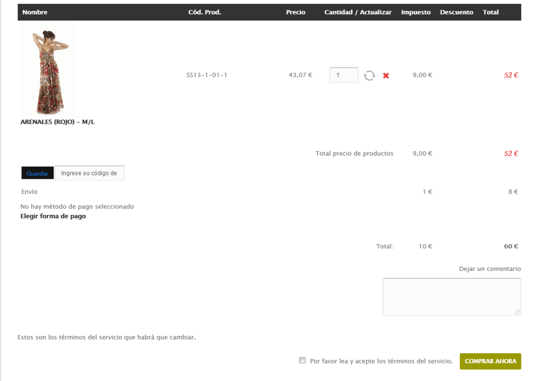

lola
 lola
Respuestas: 371
Disculpa, tienes toda la razón.
En el ejemplo que te adjunto tenemos:
artículo 43,07€
impuesto 9,00€
Total 52€ (es correcto porque redondea)
Pero yo creo que debería ser así:
artículo 41,08€
impuesto 10,92€
Total 52€
Pero no estoy muy segura ...
Respondido : 13/11/2012 11:56 am

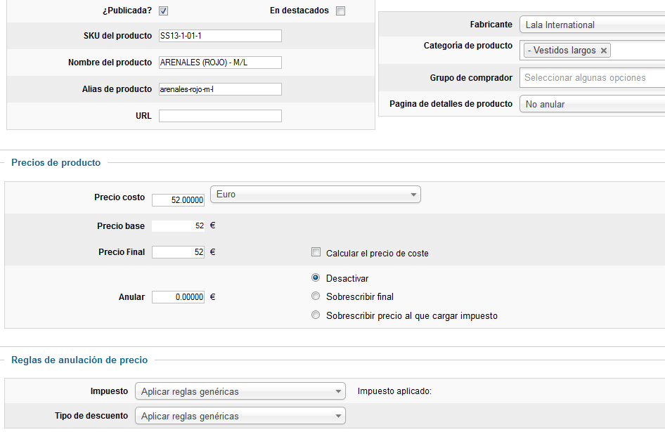

Adjunto una prueba que estoy haciendo sobre un vestido que quiero que cueste 52€ (IVA incluido). En estos momentos me aplica 52 + 11 = 63. No entiendo cómo funciona este tema.
Respondido : 13/11/2012 11:12 pm
Hola lola,
En la captura de pantalla que envías no veo que se esté aplicando ningún impuesto al producto, por lo que tendría que mostrar 52 euros.

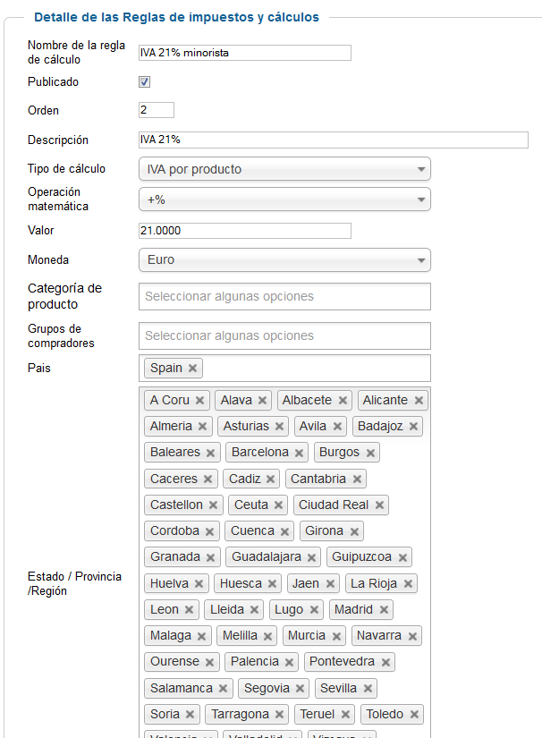

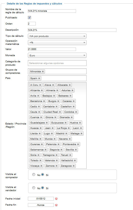

Jordi,
Tengo creada una regla de cálculo para aplicar el IVA sobre el grupo MINORISTA. Tienes el usuario jordi/jordi para verlo (fijate únicamente en el artículo ARENALES (ROJO)).
Te adjunto de nuevo lo que me sale en el carro.
Vuelvo a hacer la pregunta: ¿cómo se asigna un precio al producto con impuestos incluidos?
Respondido : 14/11/2012 11:18 am

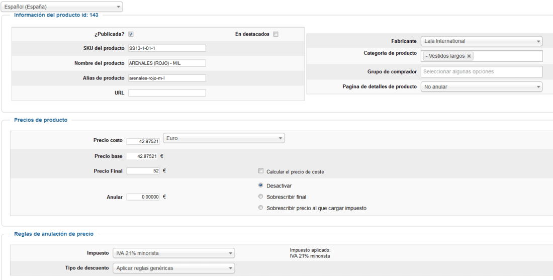

Para aplicar un precio con los impuestos incluidos en la web tendrías que editar el producto y poner este precio final en el campo Precio Final marcando también la casilla Calcular el precio de coste. El problema que tendrás en este caso está en que los impuestos que has creado por ahora no se aplican por defecto, sino que siguen ciertos filtros como pertenecer a un determinado grupo de compradores. La opción anterior de usar el campo de Precio Final solo es útil en el caso de que se aplique el mismo impuesto para todos los productos de la tienda (una regla sin filtros).
Un truco que podrías utilizar para poder fijar los precios de los artículos con los impuestos incluidos sería editar la regla de impuestos que has creado y que solo se aplica sobre el grupo MINORISTA y quitarle el filtro por el grupo. Luego, cuando vuelvas a la ficha del producto en la administración de Virtuemart deberás ver en el apartado de impuesto que se está aplicando ya ese impuesto y podrás utilizar el sistema anterior del Precio Final para poder el precio con IVA.

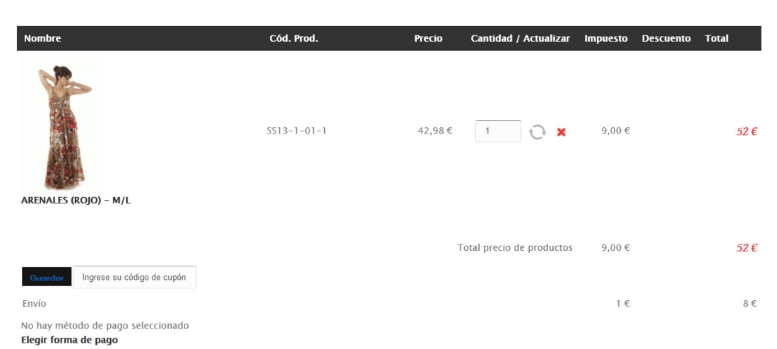

Respuestas: 371
Pablo he hecho lo siguiente (a ver si te he entendido bien):
- He editado la regla de impuestos llamada "IVA 21%" quitándole el grupo MINORISTA. Adjunto pantalla.
- He editado el artículo ARENALES ROJO, y he puesto en el apartado impuestos el IVA del 21%. He marcado el precio final (52€) y marcado la casilla "calcular el precio de coste". Adunto pantalla.
El resultado obtenido, tampoco me concence ya que aparece: 42,98€ + 9,00€ = 52€. No entiendo porqué no ajusta el IVA con sus decimales correctos.

Respondido : 14/11/2012 1:09 pm
Si no está aplicando el IVA correcto debe de ser porque en la configuración de los precios has aplicado un redondeo a cero decimales para el precio de los impuestos.
Vete a la administración de Virtuemart y entra en Configuración. Entra en la pestaña Valoración y asegúrate que para el campo Redondeo tienes un 2 en todos los precios.
Por otra parte, cuando vayas a aplicar el truco que he comentado, en lugar del seleccionar el impuesto IVA del 21% selecciona la opción Aplicar reglas genéricas. De esta forma, si el impuesto de 21% no tiene filtros aplicados también se aplicaría sobre el producto.
