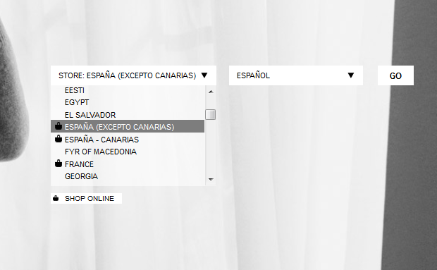

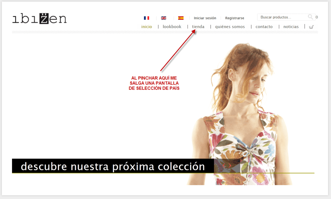

Quiero definir precios diferentes por cada país en los que quiero tener tienda. Así para un artículo determinado, tendre por ejemplo un precio diferente para España que para Francia.
Me gustaría saber si se puede poner una pantalla de entrada sobre el menú "tienda" de la plantilla gkboutique, en la que al pincar el usuario, lo primero que le salga es una pantalla de selección de país (algo similar a la pantalla de selección que tiene Zara en su tienda on-line). Adjunto pantallazo de ello.
Si consigo eso, me simplificaría la información a solicitar en el proceso de registro de un usuario. A ver si me podéis orientar.
