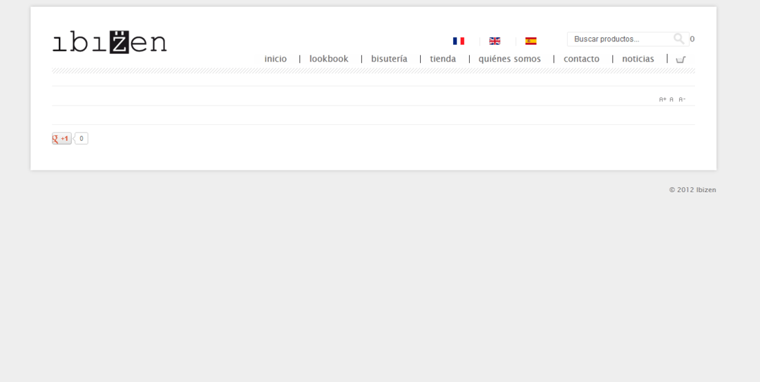

Estoy intentando hacer que determinados artículos de mi web se abran en forma de pop up.
Utilizo la plantilla gk boutique.
Estoy haciendo varias pruebas y no me funciona. Ni sale pantalla emergente alguna, ni sale el texto que incluyo dentro.
Estoy haciendo la forma más simple y nada. Por ejemplo, un artículo de prueba con la siguiente sintaxis:
{simplepoopup}
{/simplepoopup}
El plugin lo tengo activado.
Se os ocurre que me puede estar pasando?

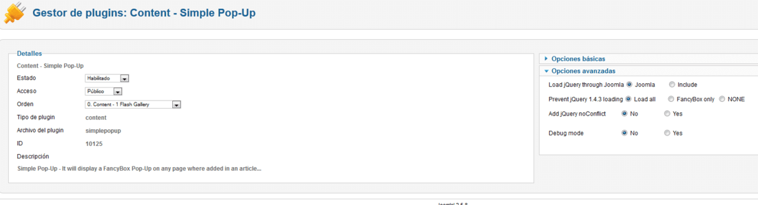

Este plugin necesita trabajar si o si con jQuery lo que podría ser parte o el 100% de la causa de que en tu caso no se muestre adecuadamente.
Hola lola,

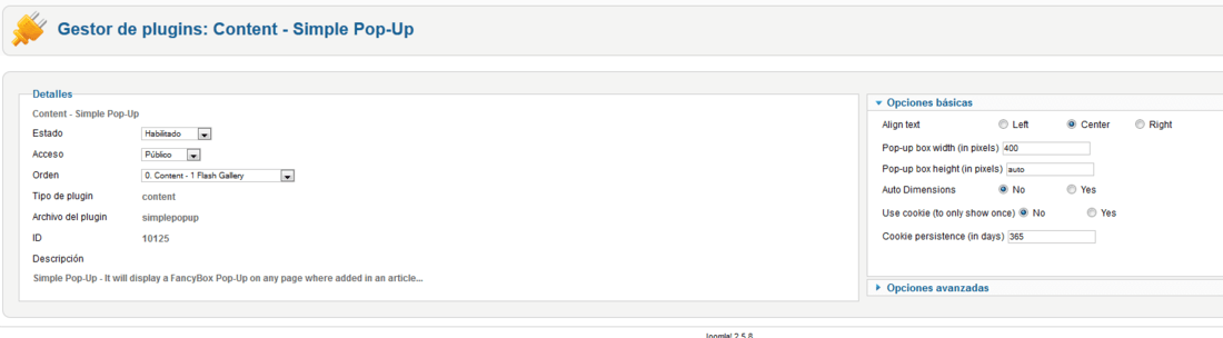

Puedes enviarnos una captura de los parámetros del plugin para poder revisarlo.
Por lo que he podido leer en las FAQ del módulo, puede haber conflictos con el Jquery. Realemente yo no sé si tengo instalado Jquery o no. Viene dentro del pack tienda gkboutique?

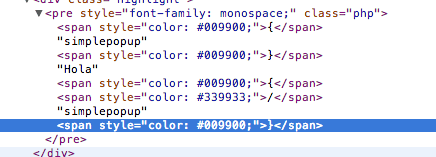

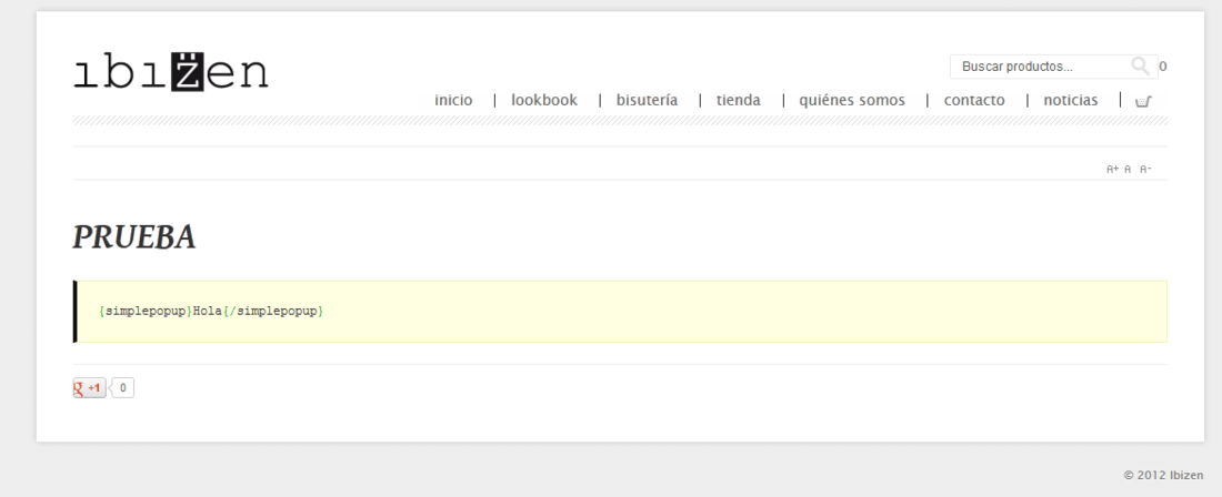

Hola Lola, creo que he visto el problema, fíjate en la captura que te pego:
Cuando abres las llaves y las cierras, se introducen etiquetas de span entre medias, para darle un color verde, por eso no se reconoce el código del plugin...
El código tiene que quedar así:
{simplepopup}Hola{/simplepopup}
El tuyo está así:
Por tanto, el plugin no encuentra el código apropiado y no se ejecuta..
Pon la vista de código en el editor WYSIWYG para introducir el código del plugin, así te evitarás problemas de este tipo..

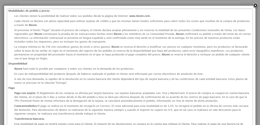

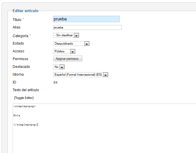

Perfecto, ya me funciona, pero no he terminado ...

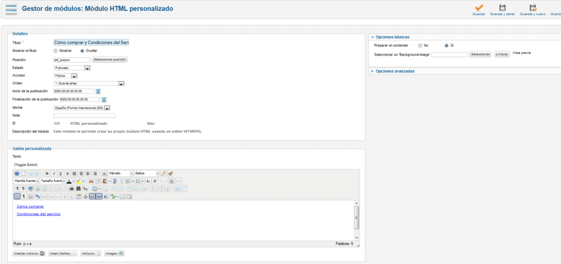

Ahora me sale el artículo en modo pop-up pero cuando lo cierro (pincho en el aspa), no me devuelve el control a la página desde la que se hizo la llamada, quedándose en una página "huérfana" del propio artículo. ¿Se os ocurre cómo devolverla a la página en la que reside el link del artículo?.
Adjunto pantallazos.
He recorrido todos los enlaces de la tienda en busca del popup pero en ninguna de las página me ha aparecido ¿puedes facilitar un enlace donde verlo y analizar el actual comportamiento?.
