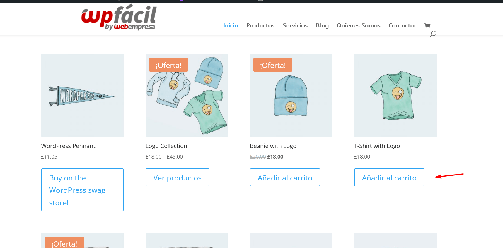

Hola Nuria,

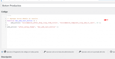

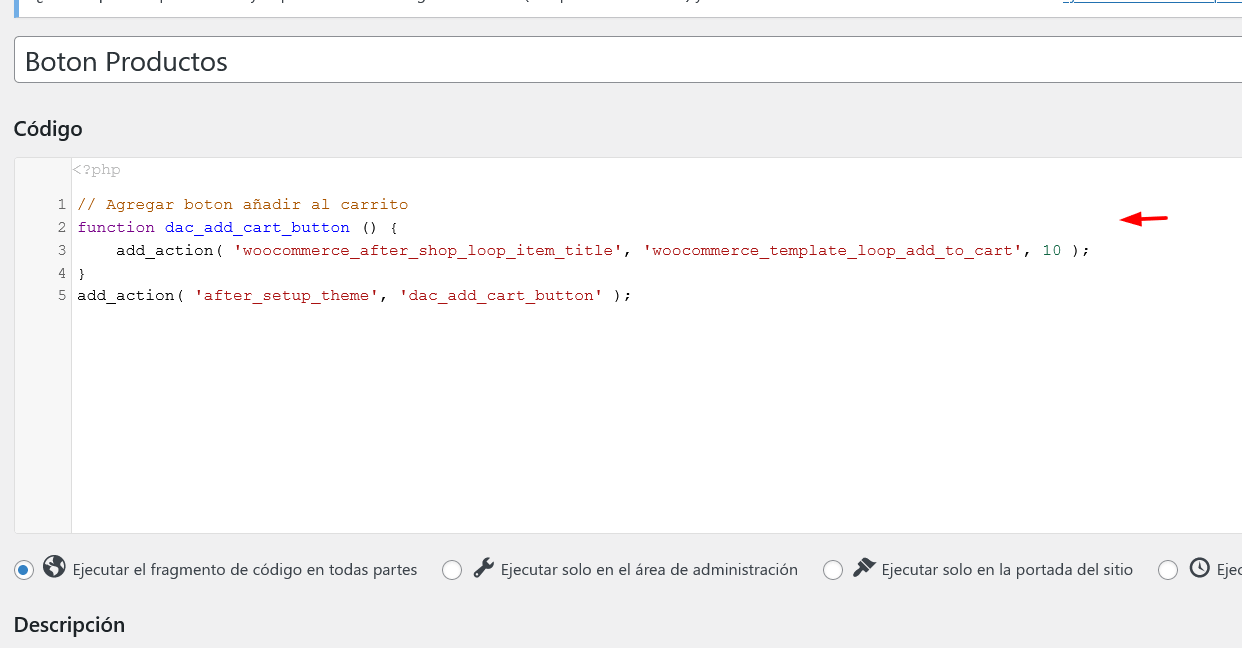

Entiendo, en este caso para añadir el botón de añadir al carrito en los thumbnails de tus productos puedes probar con el siguiente código que debes añadir en el function.php de tu tema (preferiblemente un tema hijo) o a través de un plugin como code snippets
// Agregar botón añadir al carrito
function dac_add_cart_button () {
add_action( 'woocommerce_after_shop_loop_item_title', 'woocommerce_template_loop_add_to_cart', 10 );
add_action( 'after_setup_theme', 'dac_add_cart_button' );

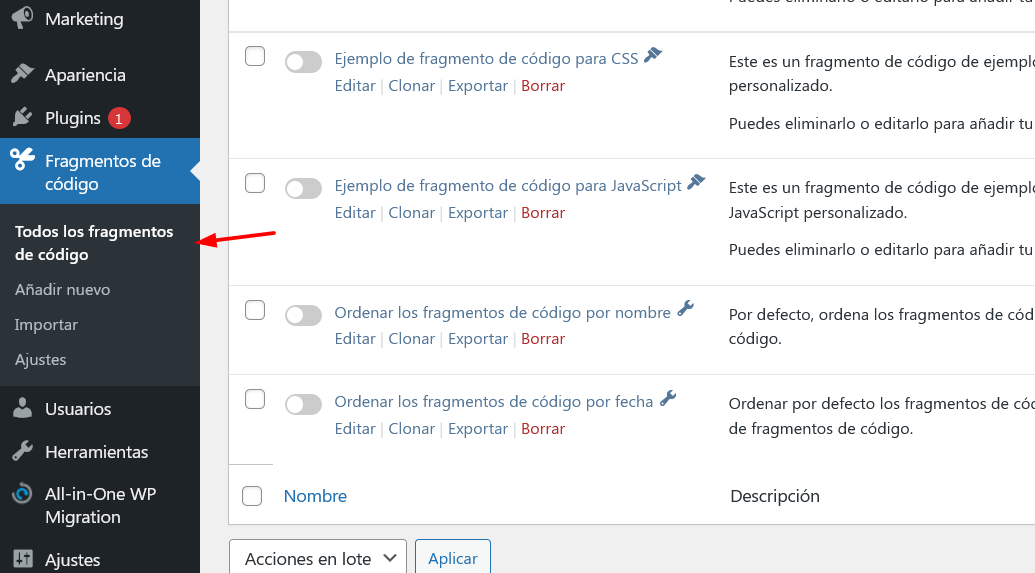

Para añadirlo solo debes activar el plugin y pulsar agregar en el apartado Fragmentos de Código -> Añadir Nuevo

Guarda los cambios y comprueba si el botón ya se encuentra desplegado en el inicio de tu pagina
