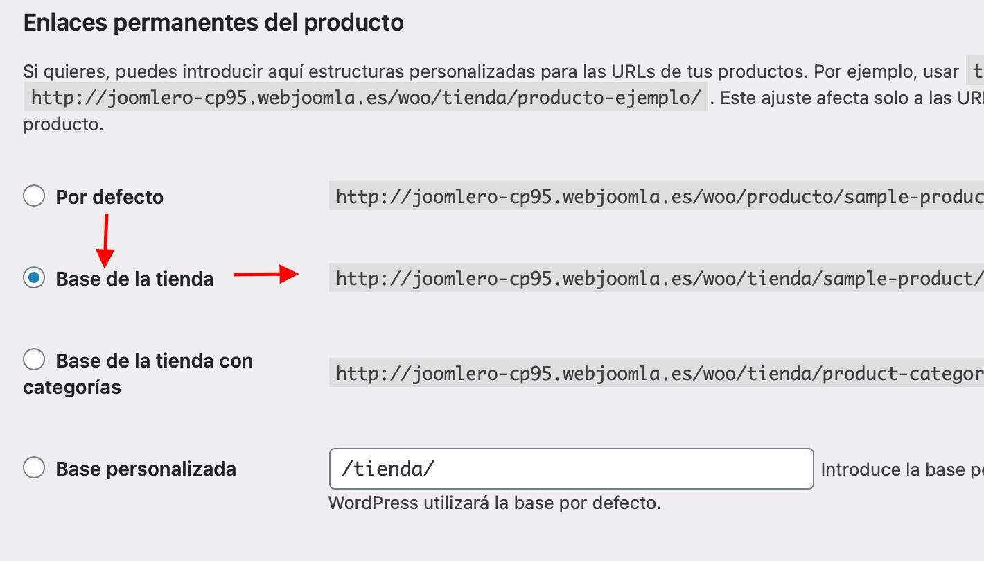

.- Prueba en la opción de enlaces permanentes del producto selecciona la opción" Base de la tienda "
screenshot nimbus capture 2021.01.25 13 13 58
Respondido : 25/01/2021 12:15 pm
Respuestas: 100
He probado a poner la configuracion con lo que me indicas y me sigue saliendo el error 404 en las paginas de productos
imagen
He probado todas las combinaciones para las configuraciones de 'Base de las categorías de producto' y los enlaces de productos y no consigo que la ruta sea completa (tienda, categoria y productos.
