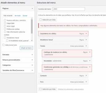

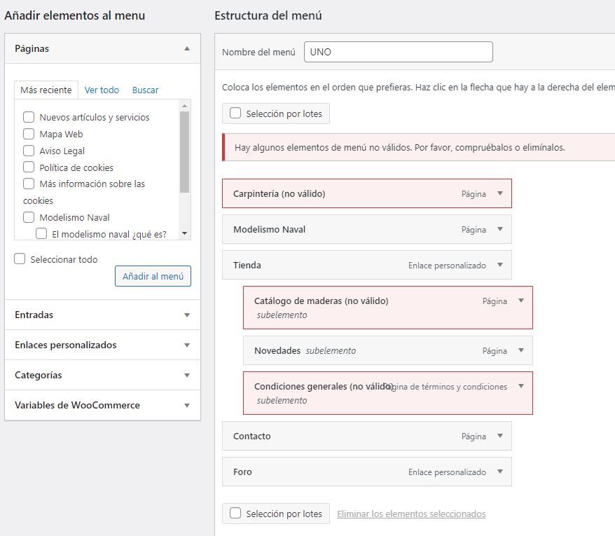

Accede apariencia -> Menu y revisa si te indica que hay algunos elementos no validos en el menu principal.
Si puedes adjunta una captura de las opciones del menu.

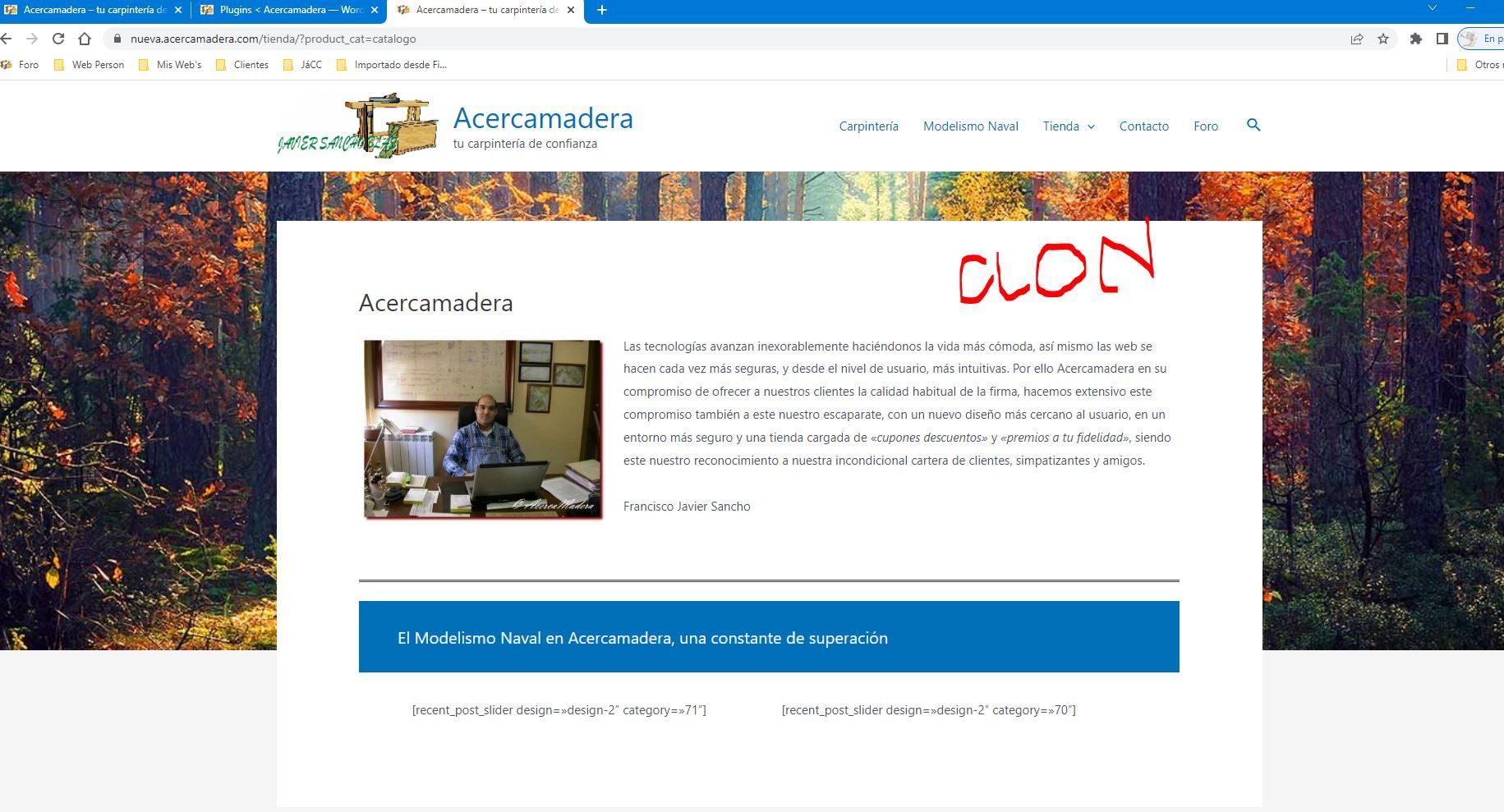

Siguiendo tus indicaciones esta es la captura de la web ORIGINAL
B0001
de la WebClon no soy capaz de entrar en el wp-admin, la urrl del Clon es http://nueva.acercamadera.com/tienda/
y la captura de la webClon es esta, en este instante
B0002
Ojo en el Clon no están activados los Plugins, por lo que creo que se mantiene sin corromperse

Ok Veo que hay elementos del menu no validos.

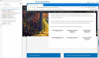

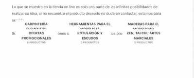

.- Accede Apariencia -> personalizar y añade lo siguiente en CSS Adicional:
.woocommerce-page ul.products li.product .woocommerce-loop-category__title {
position: initial;
la del Menu te esta indicado que esas páginas no existen, por ejemplo Carpinteria, accede a Páginas y revisa si tienes una pagina con el nombre Carpintería y los demas elementos lo mismo.
Revisa esto y vamos paso a paso solucionado los problemas.

He añadido este código y efectivamente se recolocan las categorías y se puede acceder, pero esto es un parche, por que de ordinario son las imágenes las que separan los títulos

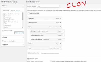

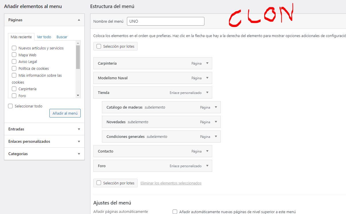

El menú del Clon, Por fin he podido entrar en el wp-admin se muestra así
B0003
amén que se puede navegar por todo el menú, teniendo en cuenta que los plugins están desactivados

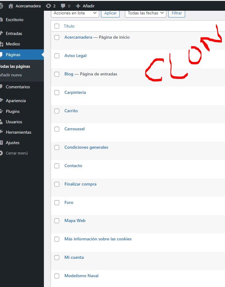

Sobre el tema de las DESAPARICIÓN  de imágenes y páginas, esto se produce tras un tiempo tras la restauración de una Copia  de seguridad
podemos comparar el directorio de Páginas
C002
C003

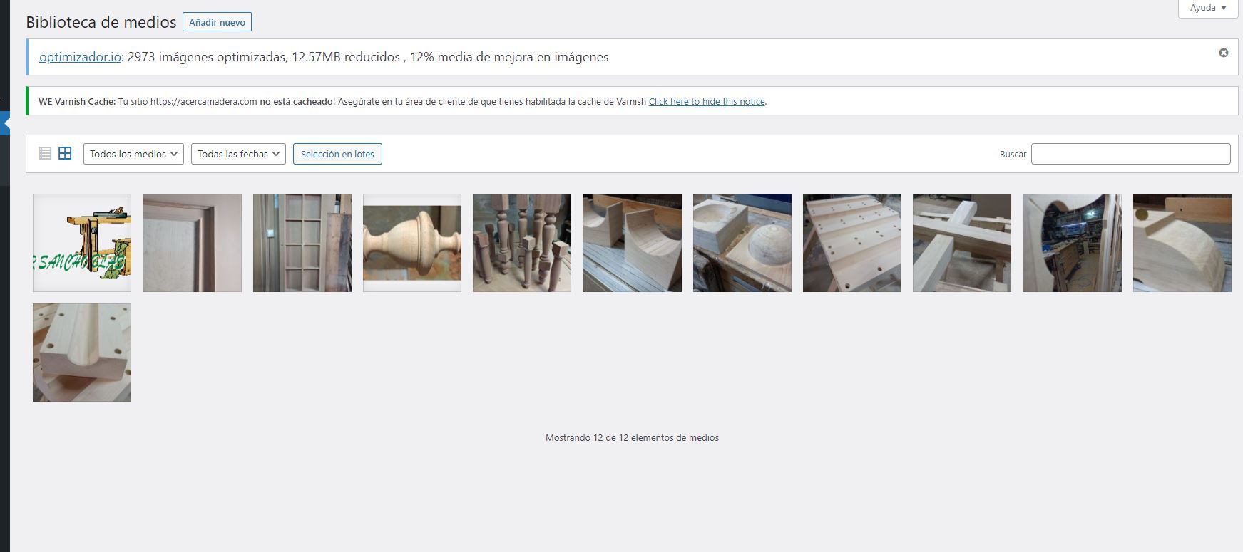

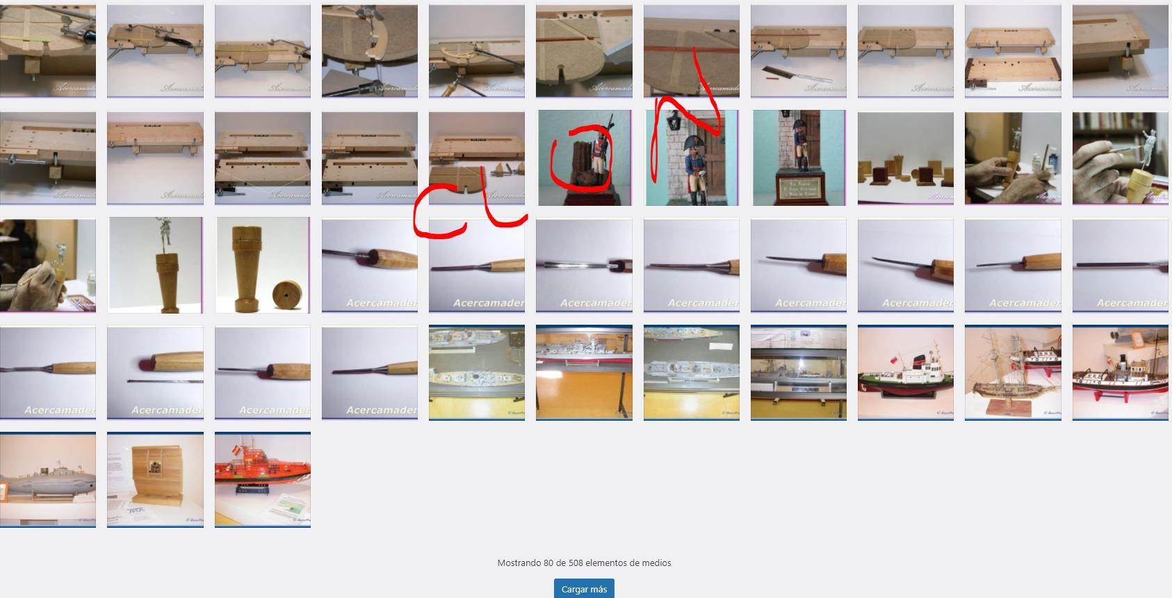

Y lo mismo con los MEDIOS
D001
D002
mas de 500 imágenes desaparecidas

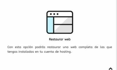

Para restaura la web completa tienes que utilizar la opción de Restaura Web:
screenshot cp7096.webempresa.eu 2443 2022.03.31 16 31 09
La opción de restaura archivos es por sí por algún motivo borraste algún archivo sin querer pero para restaura la web tienes que utilizar la opción de Web que restaura lso archivos y la base de datos a la fecha que le indicas.
Prueba a restaura la web con la opción que te indico, una vez restaurada desactivas todos los plugin excepto el de WooCommerce y comprueba si no se eliminan las paginas y las imagenes.

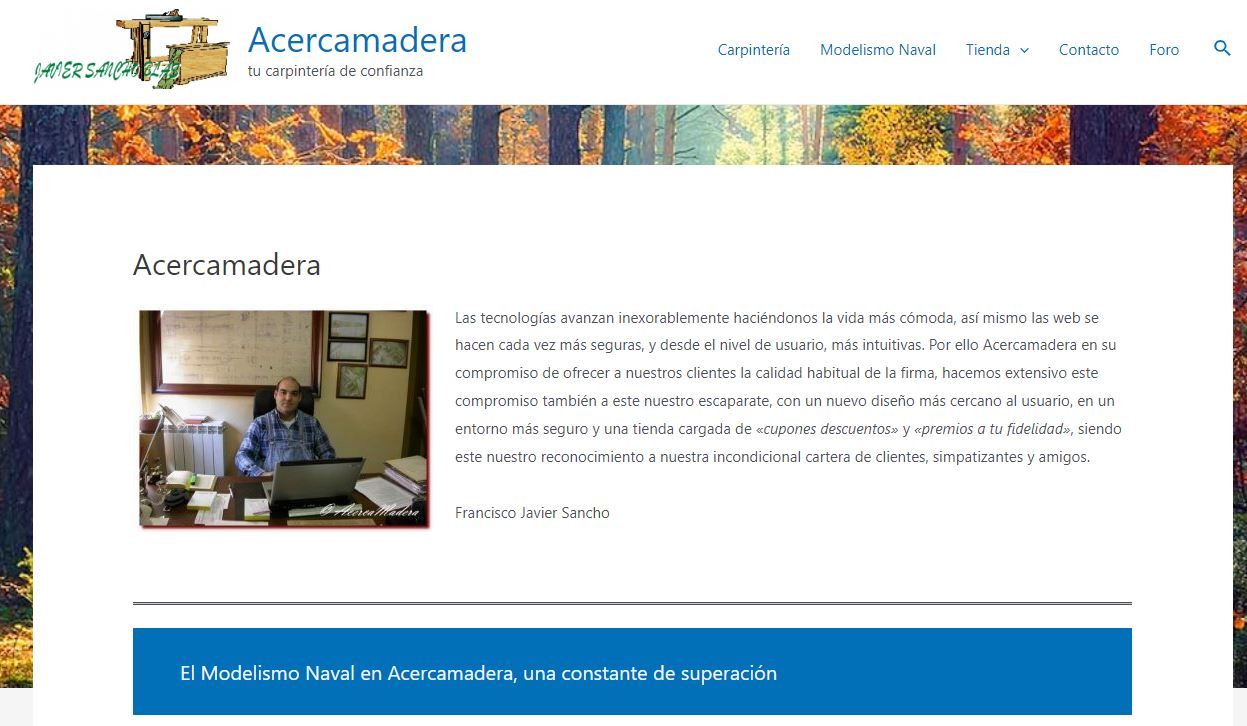

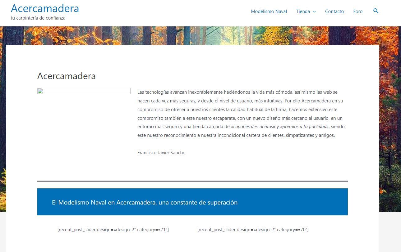

Desgraciadamente estamos como al principio, te recuerdo que dejamos la web anoche restaurada solo con el plugin de Woocomerce y esta mañana presenta el mismo error
A001
Sin embargo el CLON, que lo dejamos sin ningún plugin activado está perfectamente
A002
¿Quiere decir esto que el problema lo origina Woocomerce?

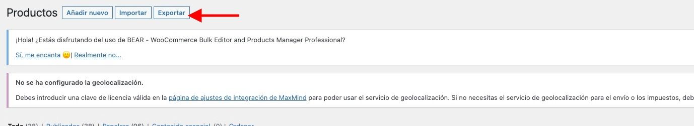

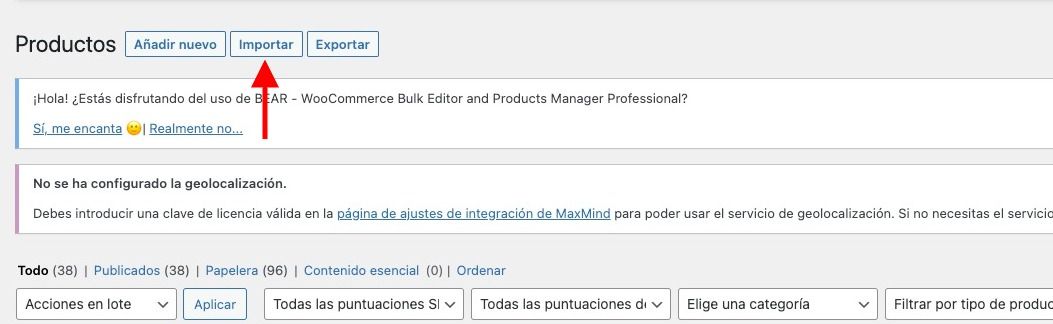

.- Instala WooCommerce en el clon.
.- Restaura de nuevo la web principal

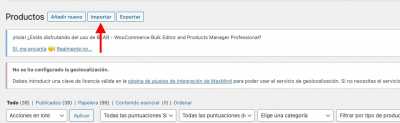

.- Accede a productos -> Todos los productos de la web principal y exporta el catalogo:
screenshot joomlero cp7004.webjoomla.es 2022.04.01 12 21 21
.- Accede a el clon e importa el catalos que exportaste de la web principal:
screenshot joomlero cp7004.webjoomla.es 2022.04.01 12 22 20
Después de eso revisa como se comporta el clon.
