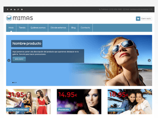

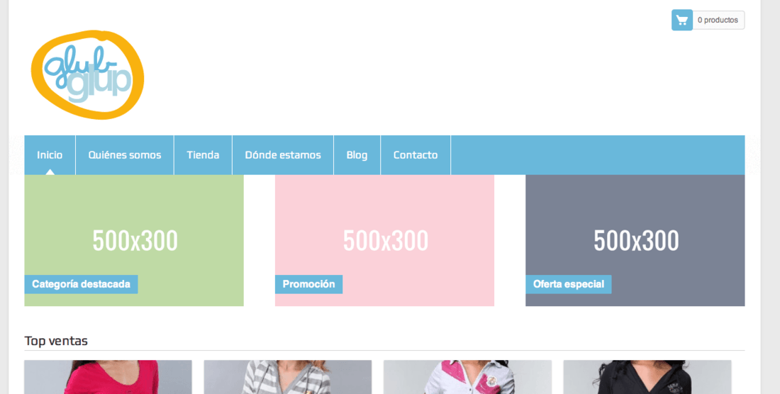

en mi pack Mimas no puedo meter fotografias en la cabecera, no siquiera puedo ver el espacio para éstas en la plantilla. Solo veo las dos flechas para mover las fotos. Qué tengo que hacer? Còmo introduzco las fotos en grande?

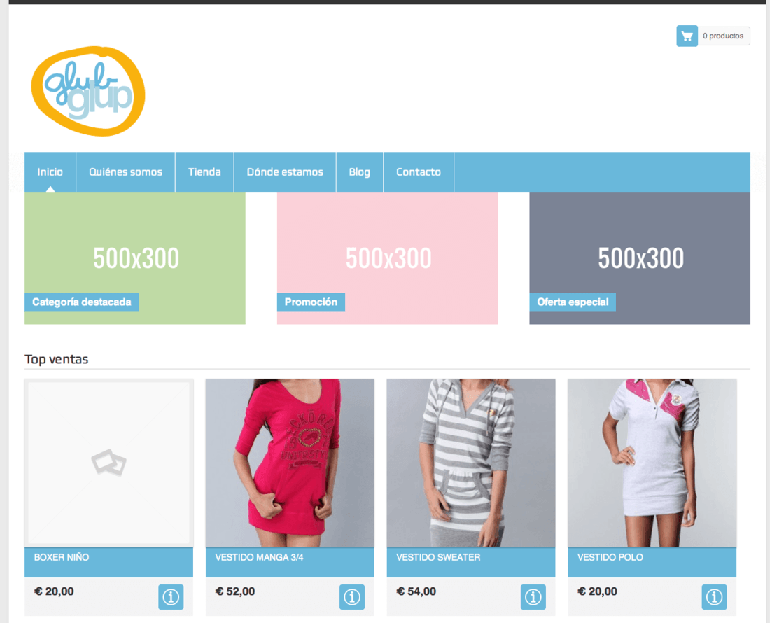

no me hace el slider. Es que ni siquiera veo el sitio para poner las fotos en el Header con las flechas a acda lado. Solo tengo el menú y debajo tres espacios para fotografías. He configurado de nuevo el RokSprocket como me ha dicho pero nada y en Soliloquy he insertado las imágenes, pero no se ven en el inicio. Es que no veo el espacio para el slider en mi plantilla!

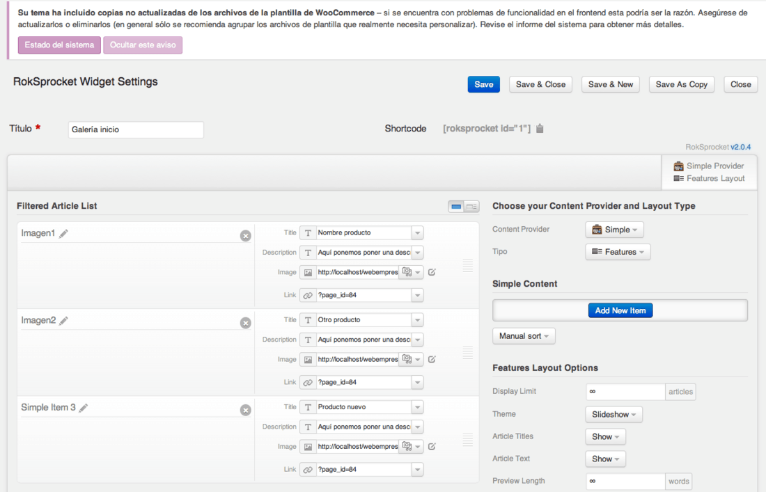

Hola María

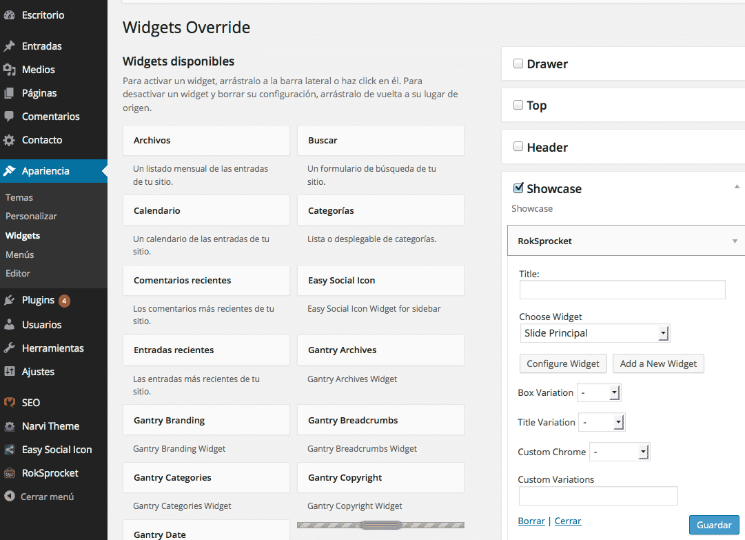

Adicionalmente a la creación de los slides desde roksproket, deberás crear el widget en la posición slideshow, desde el backend de wordpresss, ubica el menú : Apariencia => Widgets , luego crea un nuevo widget de tipo roksproket en la posición slideshow y has referencia a la galería creada.

HOla María
Debes intenter buscar lo que te comento, te paso una captura para que lo veas, si no tienes este widget en la posición correspondiente puedes arrastrarlo
Por otro lado, no creo que la plantilla este diseñada para lo que comentas, poner lun slide por enciama dle menú principal, sin embargo puedes probar colocarlo en la posicion header en lugar de slideshow

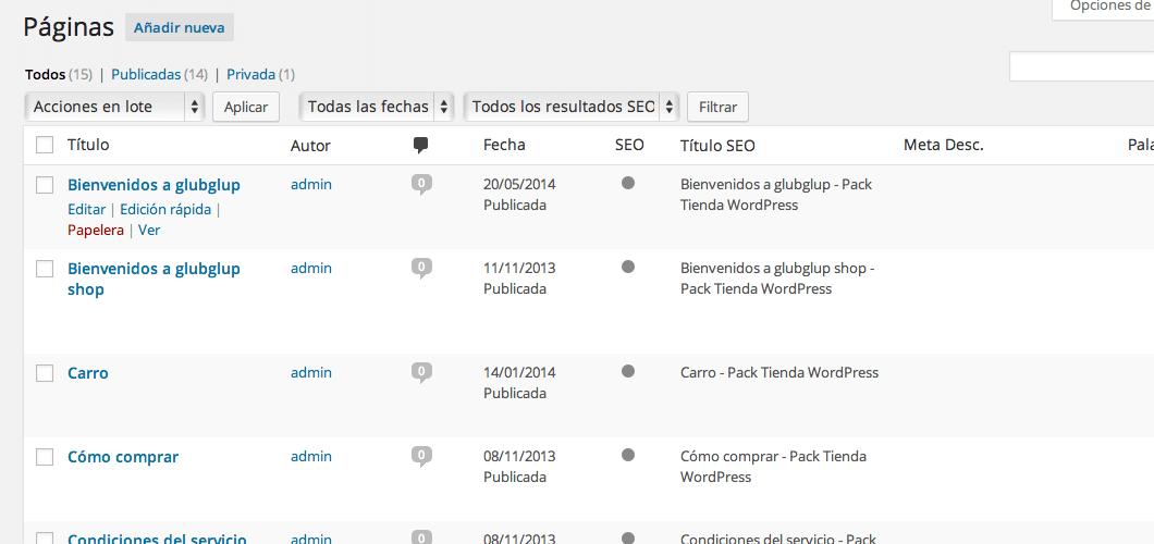

si ahora me lo ha insertado, pero en otras paginas. Yo lo quiero en la pagina inicial, lo que pasa es que cuando voy a paginas no veo la pagina inicial para configurarla, còmo la busco la inicial?

En esta no lo puedo insertar:luego tengo 2 paginas de bienvenida que quiero quitar
http://glubglup-cp70.wordpresstemporal.com/

no me equivoqué no lo he metido en el showcase, sino en navigation. En el showcase no puedo meter nada tengo tres cuadrados que no sé como configurarlos. Qué tengo que hacer?

Es que no entiendo porque no puedo poner las fotos grandes en el slider como en la plantilla del tema al inicio???? No me aparece este espacio sino en el resto de las paginas que no quiero

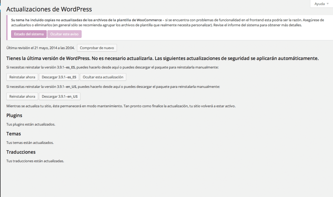

Sii, lo sé y còmo lo reinstalo? Me salió este mensaje y no sé qué significa

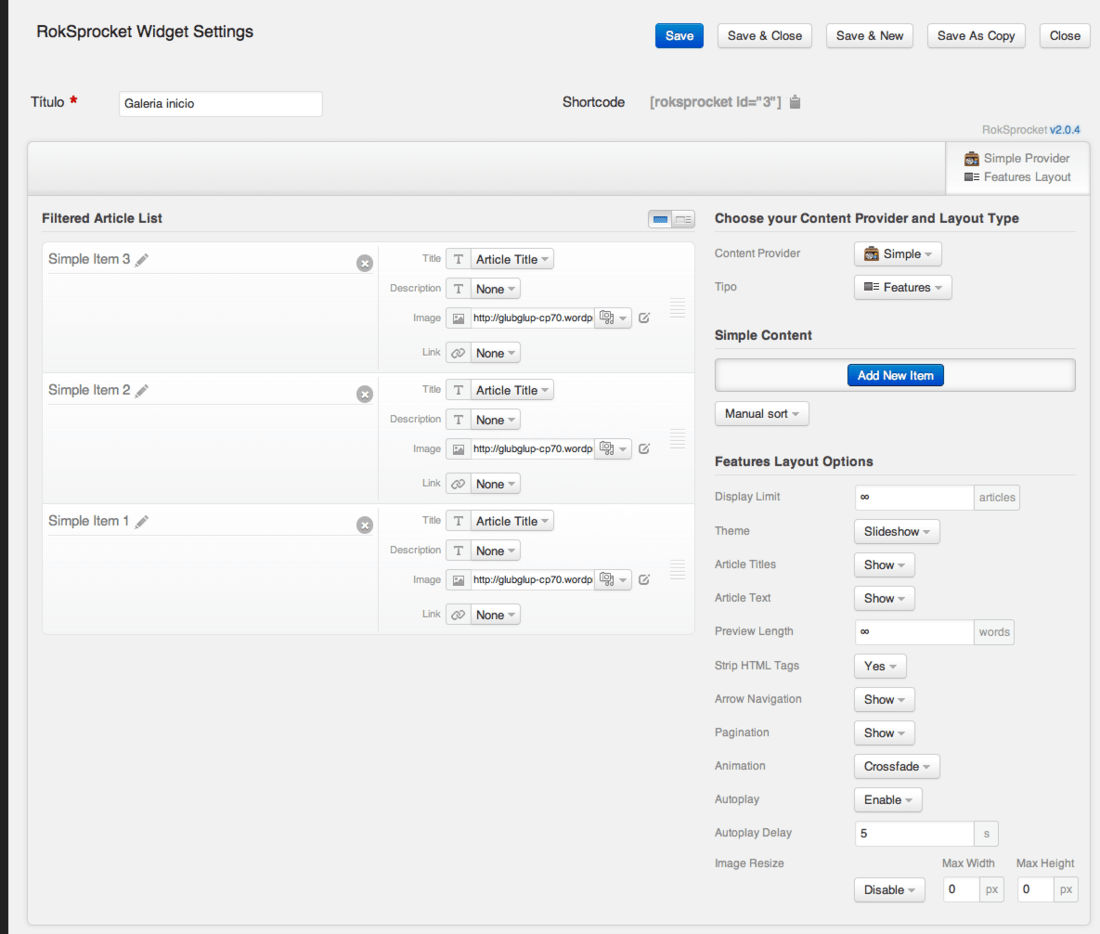

Respuestas: 107
he desinstalado y reinstalado el Pack de Mimas y me sigue saliendo el mismo mensaje. Estoy confugurando la galeria de RokSprocket y no me deja guardar los cambios. Qué hago?
Respondido : 22/05/2014 1:48 pm
El mensaje que te sale se podría ignorar. Puedes pulsar en el botón "Ocultar este aviso".
Sobre los cambios en el RokSprocket, estos no deberían estar relacionados con el mensaje, sino que se tendría que tratar de otra cosa. Tendrías que indicarnos los cambios exactos que estás tratando de realizar y cómo lo estás haciendo.
