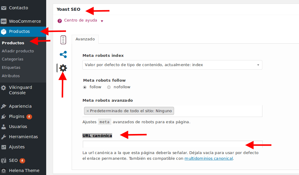

Lo tienes mas fácil, si estas utilizando wordpress con el plugin yoast para el seo puedes añadir la URl canonica a la que tiene que hacer referencia ese producto.
.- Accede a productos y edita un producto al que quieres añadir la URL Canonica.
.- Al final de la ficha tienes las opciones de Yoast Seo, pulsa en el icono de herramientas
.- Veras al final el apartado URL canónica donde puedes añadir la url a la que hace referencia ese producto.
Si realizo este procedimiento, debo entonces eliminar todas las url's que he colocado en el fichero robots.txt con la instrucción Disallow?.
Si esas URL hacen referencia a lo que estamos tratando si, lo mejor es que las elimines.

Hola Pepe, gracias por tu pronta respuesta, lo dicho, eres un crack. Ya he realizado lo que me has indicado. Ha resultado bastante fácil. De nuevo muchas gracias.
La única duda que se me ocurre es cómo comprobar que efectivamente las url's se están referenciado a la canónica?. Continuaré haciendo los mismo con el resto de productos.

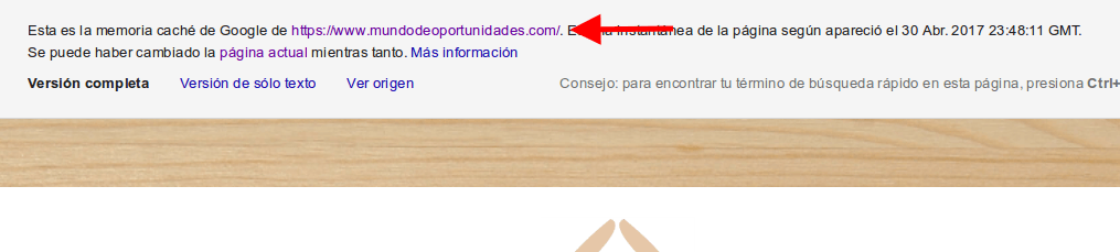

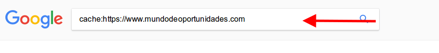

Puedes utilizar el comando cache: de google en tu navegador y escribir la URL de una versión no canónica.
Al realizar la búsqueda se accede a la caché y aparece un mensaje en la parte superior de la página
La URL especificada en el texto de la parte superior de la página debería coincidir con la URL de la página canónica.
Si la URL especificada en el texto de la parte superior de la página coincide con la URL de la página canónica Google está interpretando correctamente las etiquetas rel=canonical implementadas.
Ten en cuenta la fecha de la cache de google por que igual tienes que esperar a que google vuelva a cargar la cache de tu pagina para poder comprobarlo.

Ya lo he probado, pero no me muestra ningún resultado, supongo que es por lo que dices que hay que esperar a que google cargue de nuevo la cache. Esta semana lo volveré a probar. Por otra parte, preguntarte qué significa "Predeterminado de todo el sitio: Aplicar atributo "NO ODP", esto se encuentra en el campo de ajustes meta avanzados de robots para dicha página, es decir, se encuentra ubicado en un campo algo más arriba del de la url canónica de cada página.
