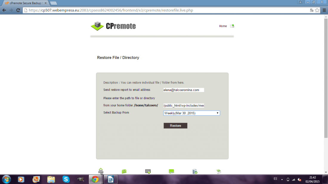

Te adjunto la captura del cpRemote
Espero que te refirieses a esto
Algo debo estar haciendo mal
Respondido : 02/04/2015 9:49 pm
Hola Elena,
Esa restauración "no te funcionará" porque no debes poner /public_html/.... en la ruta a restaurar sino public_html.... es decir sin el slat o barra inclinada / antes de public_html porque ya lo incorpora cPremote si observas bien a la izquierda de ese campo.
Pruébalo pero sin la barra inclinada de la izquierda.
